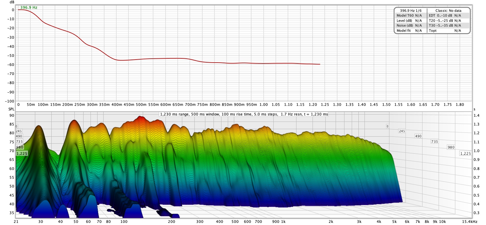

Практическая обработка КдП материалами Vicoustic на основании данных REW

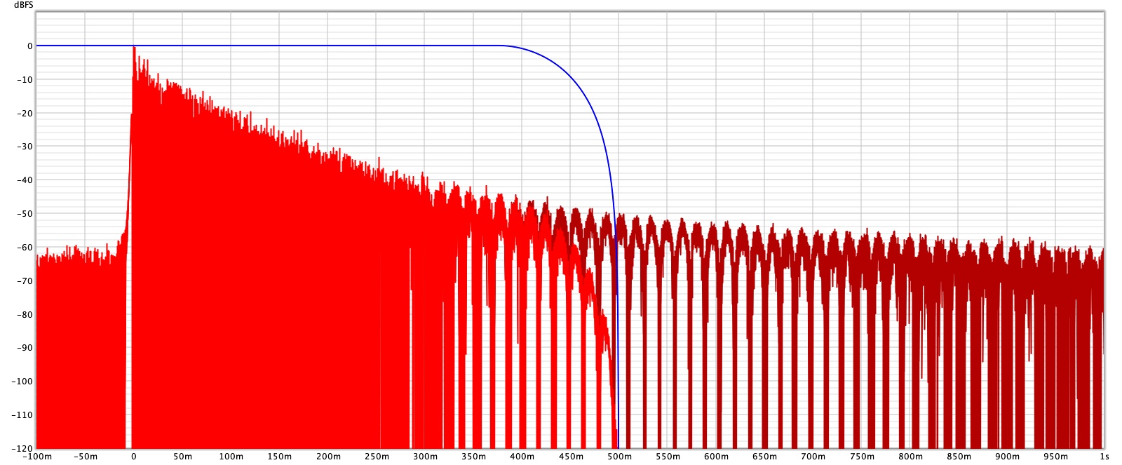

Посмотрите Импульс, и RT60 с креслами и без

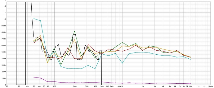

Михаил, не нужна вам/нам эта SPL (АЧХ). Давайте уже RT60/EDT (можно в октавных полосах).

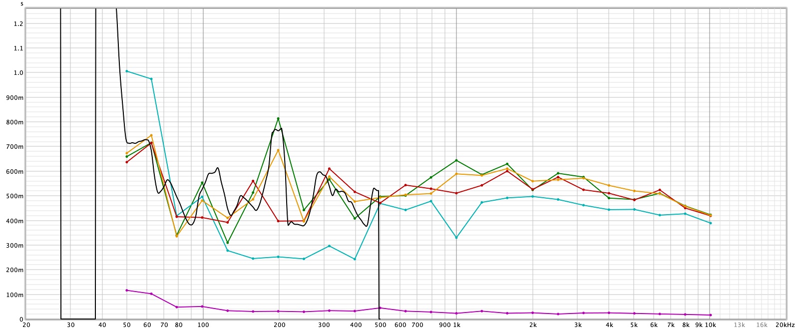

Разброс измерений. Нужно мерить RT.

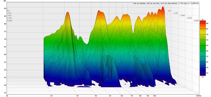

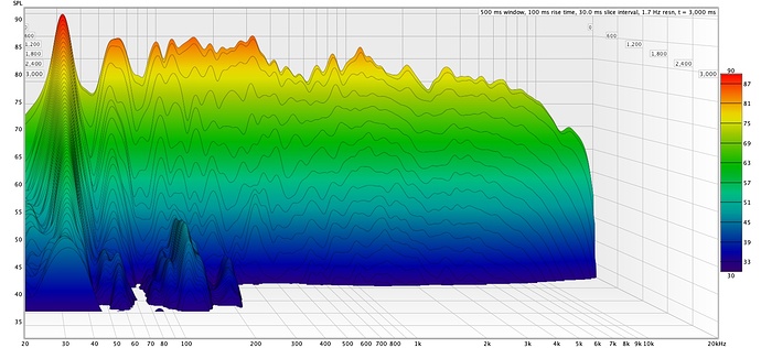

Не знаю как водопад в удобаримый вид перевести :frowning:
Я даже не понимаю, что и зачем делаю :frowning:

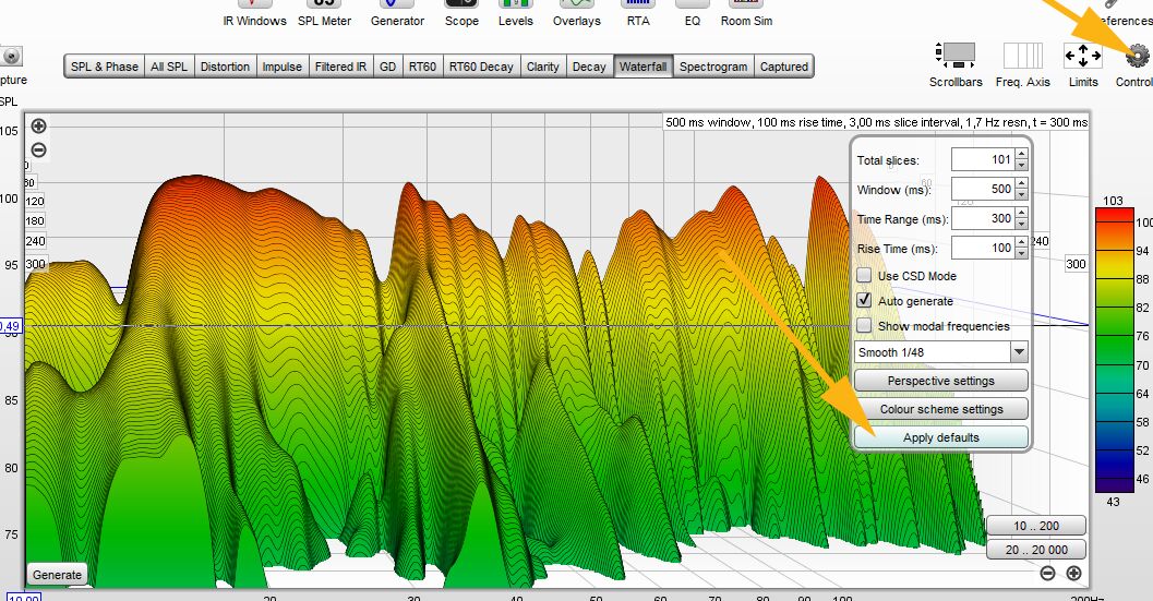

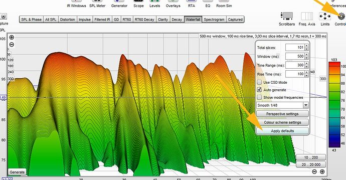

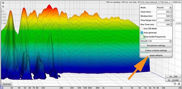

кнопка “контролс” и кнопка “применить дефолтные”
амплитуда - 5 дБ\деление, частота - по потребности.

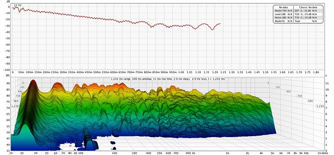

Вот например тут The SOS Guide To Control Room Design употребляются такие картиночки. Да и статейках которые раньше давал. Ваши ETC, кстати, странно выглядят.
Всё равно туплю…
вот нажать:
ну и
, на вч особо нечего рассмтривать
Спасибо!!

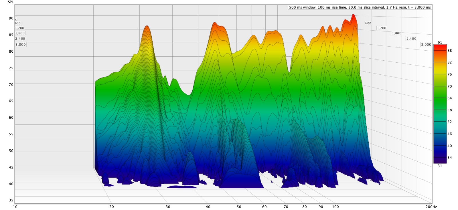

Может быть, так нагляднее…

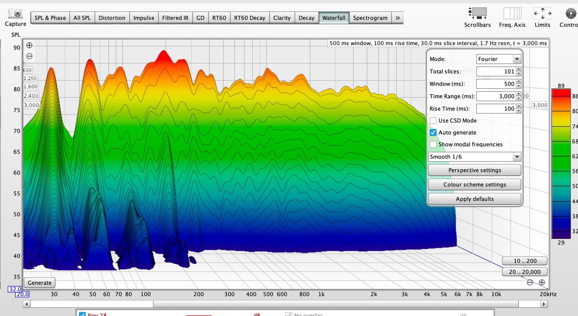

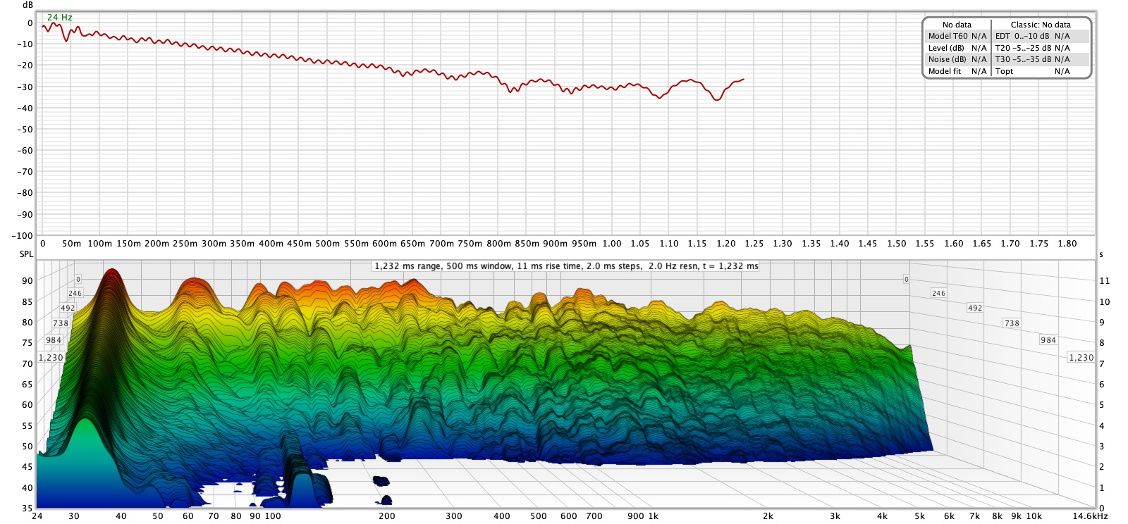

Пожалуйста, подскажите, как заставить Ватерфол показать хвосты во всю длину time range?
А можно уже вот эту вкладку показать:
А там расшифровки цветов нет?
