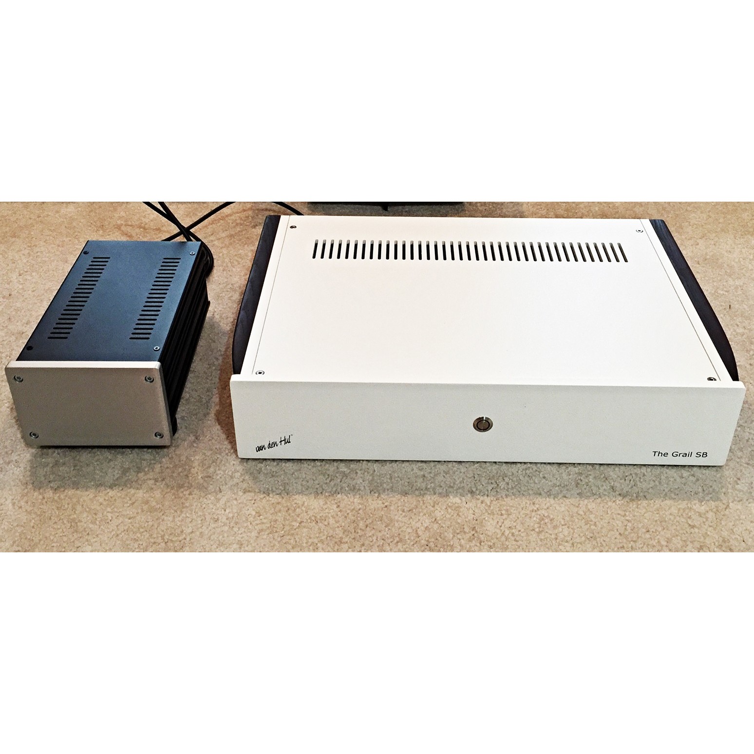

The grail известный корректор.
По-моему он относится к current mode/transimpedance фоникам, о которых плохих отзывов я лично не встречал.

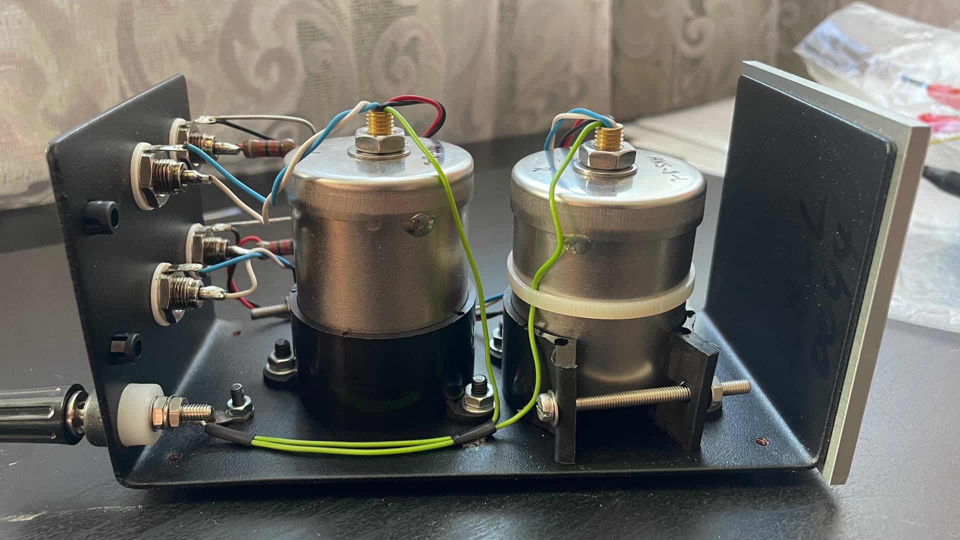

SUT ANUK S8L от Пети
Корпус выполнен полностью из латуни или меди (не могу понять). Солидная вещь!
Судя по этой строчке описания с сайта, может быть что угодно.
The transformer cans are then secured inside the chassis with a solid copper clamp, offering the best possible support for these delicate devices.
А на фото пластик вижу я…
Там пластик только хомуты. На первом фото можно увидеть по цвету отверстия
Верно, а по описанию это:
solid copper clamp
А и еще там резисторы напаяны) AN халтурщики)

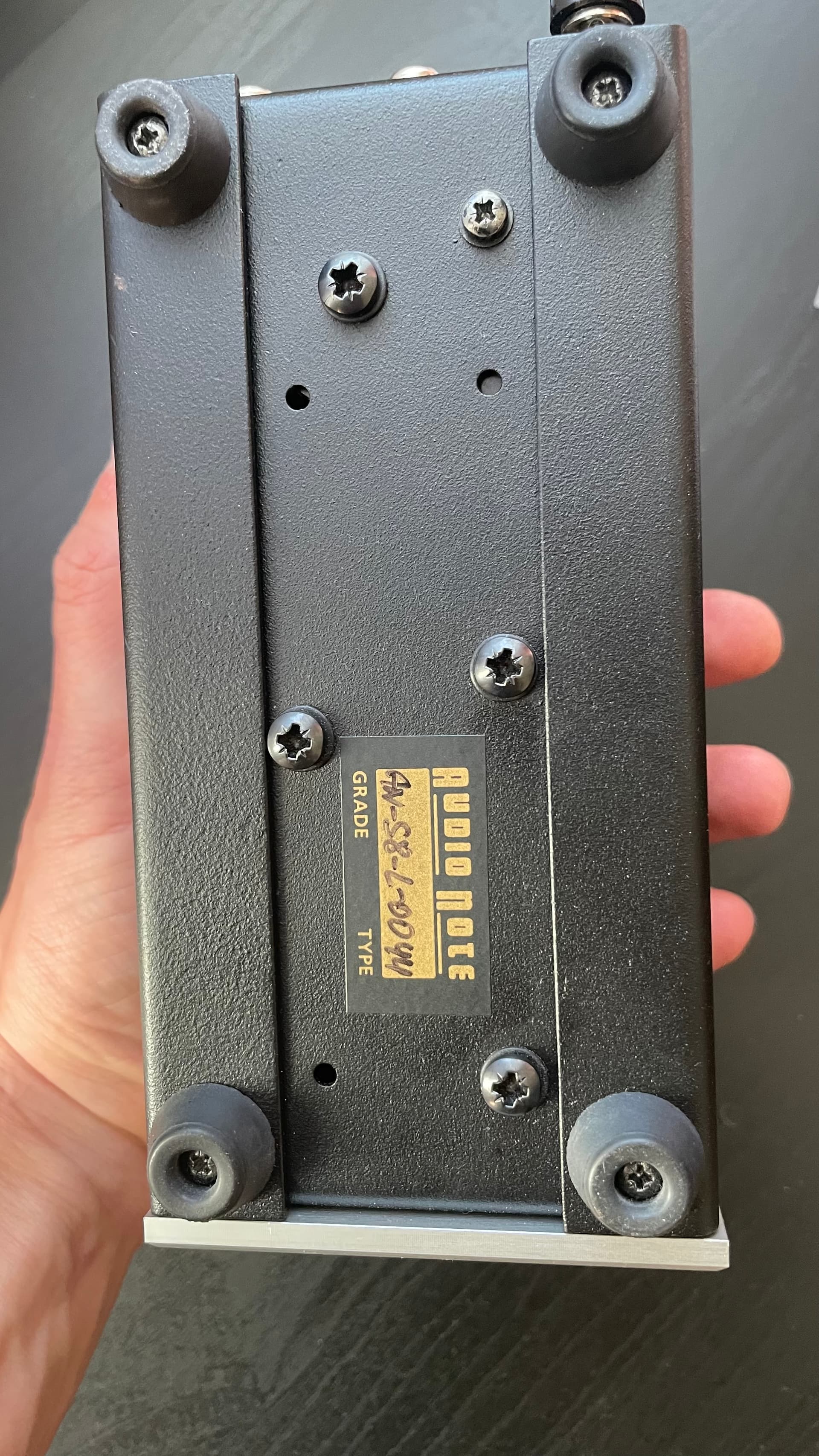

Итак, на выходе у трансформатора AN S8 в модификации L стоят танталовые резисторы, судя по маркировке, 92000 ом:
Вопрос, зачем они там? Далее, извините, будет немного математики. Иначе как объяснить мэджик?))
По мануалу, AN S8 бывает в трех модификациях. Для модификации L заявлено сопротивление нагрузки 3 ома и предназначение данного трансформатора - для подключения головок AudioNote IO.
Данные головки, как и все связанное с Петей, имеют экстремальные параметры (иначе, в чем мэджик?) : выход головки по напряжению… звучит барабанная дробь… 0,04 милливольта ( SIC!) и внутреннее сопротивление 1 Ом. Да, именно, напряжение, генерируемое этой головкой = 0,00004 вольт. Мэджик? Безусловно, но его еще надо так усилить, чтобы вообще услышать))
Давайте считать, для начала, потерю полезного сигнала при подключении головки сопротивление 1 ом к заявленной нагрузке 3 ома: 1/1+3 = 0,25. Итак, сразу теряем при такой коммутации четверть полезного сигнала. То есть от заявленного напряжения 0,04 милливольта, брюки превращаются… превращаются брюки в 0,04 - (0,04*0,25) = 0,03 милливольта. В элегантные шорты, да, превратились наши брюки.
Много это или мало? Ну, теоретически, потеря прямо на источнике с микроскопическим вольтажем 0,04 четверти полезного сигнала, это овердох*я. До усилителя вместо 0,04мв доберутся 0,03мв, четверть сигнала, поднятого с нашего дорогого первопресса улетели в трубу. Но Пете, как чемпиону в экстремальных видах спорта, видимо известен какой-то секрет, почему это не фейл, а фича.
Идем дальше. Итак, имеем от головки по факту 0,03 милливольта. Вопрос, во сколько раз теперь трансформатор должен усилить сигнал, чтобы были ‘эталонные’ 5 милливольт для ММ-фонокорректора?
5мв/0,03мв = 166. Пабам! В 166 раз. Коэффициент трансформации (то есть соотношение обмоток на первичном и вторичном контуре) 1:166. Что овердо*уя даже для Пети.
Поясню. Если мы не используем резистор, припаянный к выходу транса, а подключаем транс напрямую к стандартному ММ-фонокорректору 47000 ом, то какой будет коэффициент трансформации, если на первичном контуре в спецификации заявлены 3 ома?
Считаем: 47000/3 = 15666. Извлекаем корень из 15666, получаем 125. То есть 1:125
Умножаем 0,03мв * 125 = 3,75 милливольта. Мало (в идеале надо 5).
И что делает наш кудесник Пётр? Обманывает судьбу-индейку, конечно. Припаивает на выход резистор 92000 ом.
И что мы получаем? 92000/3 = 30666. Извлекаем корень из 30666 = 175. Опля, фокус-покус)) Было 1:125 - стало 1:175.
Ииииии, финал: 0,03 мв, оставшиеся от головки, умножаем на 175… звучит барабанная дробь… 5,25 милливольт.
Эврика!))
Что при этих манипуляциях остается от звука оставляю за скобками, умом такое не понять, нужна вера. Петя и фанаты АН божатся, что божественно.
Надеюсь, не сильно утомил. Задавайте вопросы, если что-то я коряво объяснил.
