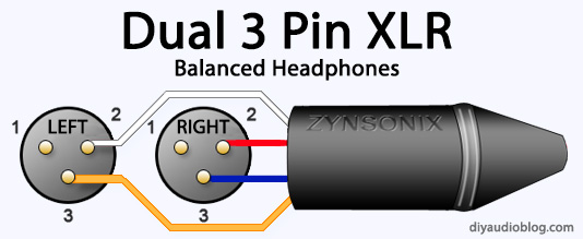

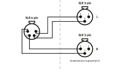

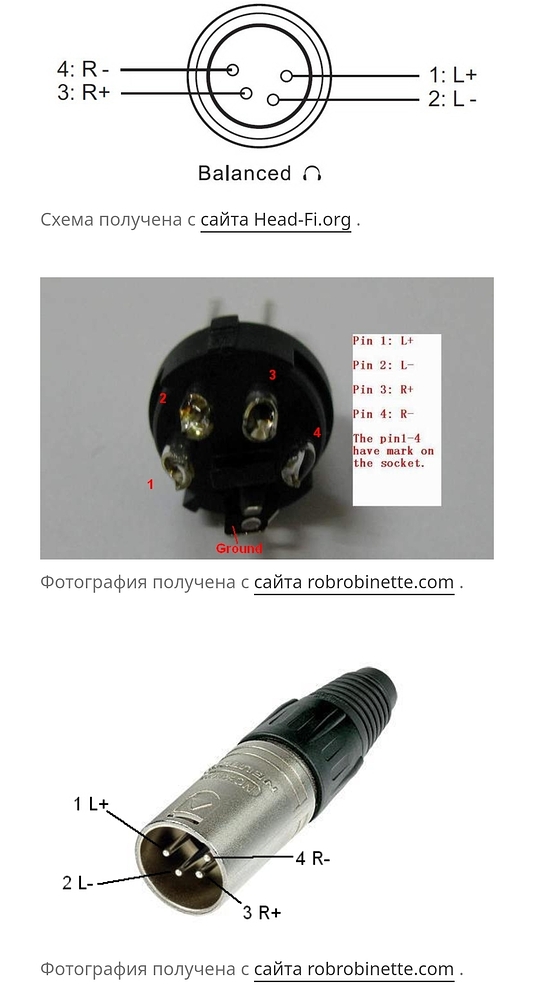

Зачем усилитель то трогать? Если я правильно понял, то у него выход на наушники два трёхпиновых “мамы”? Закажите переходник с двух трёхпиновых “пап” на одну четырёхпиновую “маму”.
Не нашел о каком усилителе речь идет где есть 2 выхода на 3 pin xlr, а выхода на 4 pin xlr нет. Самоделка какая-то?

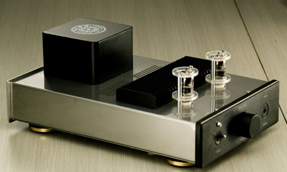

Решился приобрести “на поиграться” гибридник G&W Tsinghua T-2.6F (промышленный Китай) на 2-х лампах 6922, класс А. Привлекло, то что фирма выпускет исключительно хай-енд аппаратуру, отличные отзывы на забугорных форумах и низкий ценник. Серьезный такой аппаратик оказался на 6 кг. Смотрится снаружи и внутри довольно солидно,
Слушал в связке: ноутбук - Беркли Альфа - Assemblage DAC2 (Sonic Frontiers) -T-2.6F - изодинамы Dan Clark Ether2.
По звуку поразила огромная и многоуровневая звуковая сцена. Четкие, детализированные и прозрачные СЧ: никакой мути присущей ламповым усилителям, никогда не агрессивные. Басы хорошо контролируются и не рамазаны. Из минусов: чутка не хватает воздуха в звуке и на роке хотелось бы иметь чуть больше брутальности и панча. Тем неменее, звучание очень вовлекательное и комфортное. Некоторые плохо записанные композиции в роке, которые я с каменным усем не мог дослушать до конца, сейчас слушаю полностью с удовольствием. Мощи вполне хватает, мои изодинамы раскачивает без проблем. Короче, рекомендую.
