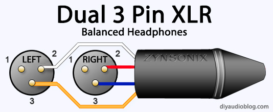

Возможно ли перепаять балансный выход на двух XLR на три контакта на один XLR на четыре контакта, если можно, то можно описать на словах как это сделать или схему показать, как это сделать, получается из шесть проводов надо припаять на четыре контакта.
Зачем?
Уже есть наушники с проводами с коннекторами на XLR на 4 контакта, заказывать новые кабели не хочется, кабели с XLR на 4 контакта более распространены их проще покупать менять. Прощу усилитель перепаять и не маяться в дальнейшем.

нет там 6 проводов :grin:
контакт 1 (обычно заземление) — не используется для “балансного сигнала” на наушники…
контакт 2 — используется для положительного сигнала
контакт 3 — для отрицательного сигнала
на схеме выше:
белый — левый положительный (L+)
оранжевый — левый отрицательный (L-)
красный — правый положительный (R+)
синий — правый отрицательный (R-)
Вот ещё нашёл
