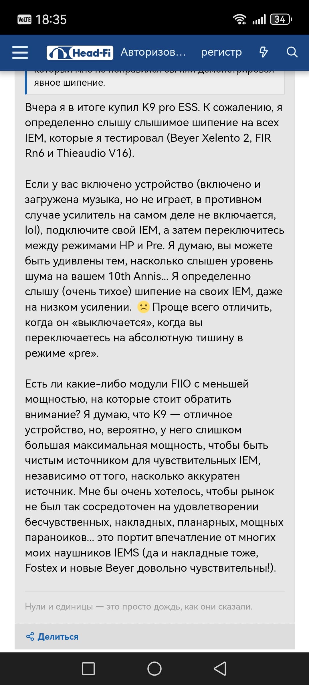

Насчёт К9 PRO (ESS):
Чувствительность указана относительно чего, Вольт или мВт? Не могу найти, но подозреваю, что Вольт.
mW
подозреваю что шум “может” быть с низкоомными IEM - условно как CA Andromeda с их 6 Ohm
но для полноразмеров 32омных да еще 102 чувствительности - не должно быть проблем.
IEM у меня были только IMR Opus - 32ohm,
Dope Lucid - тоже не особо чувствительные
поэтому мало что про чувствительные IEM могу сказать. Возможно проблема и есть
