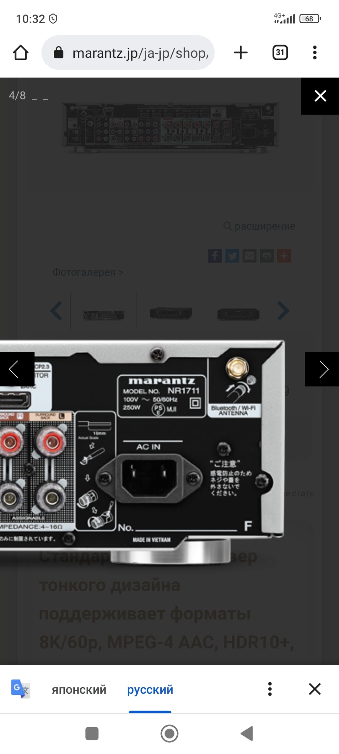

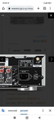

Который мощней. У первого в характеристиках написано мощность 400ВА / 400Вт. Но ВА не равныВт,а с Али мощность вообще 250 ВА что ниже потребляемой мощности.
