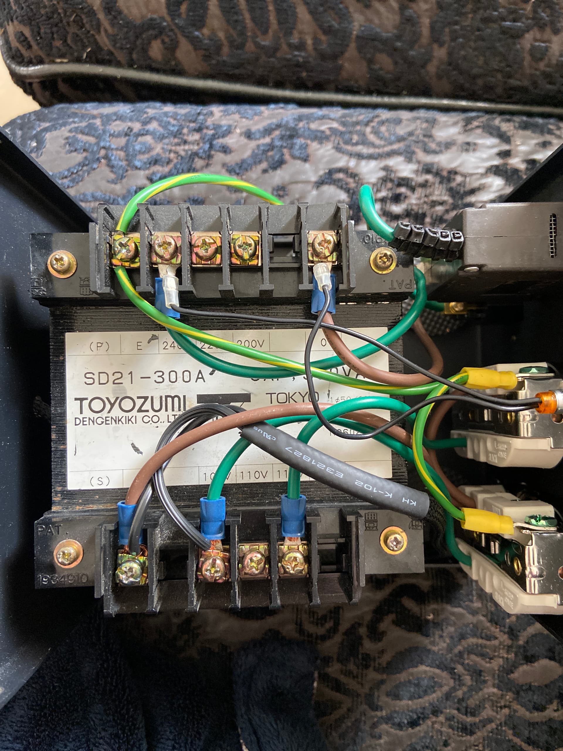

Нужен совет, я в электрике почти совсем ноль. Приобрёл для лампового кросса хорошую понижайку. Кросс 40 Ватт, понижайка Toyozumi sd21-300 VA. Раскрутил корпус, один из проводов не подсоединён. Тот который идёт с Е. У меня земля в доме есть, и я так понимаю нужно этот провод подсоединить к земле к инлету, верно?
Это экран.
К контакту PE.
