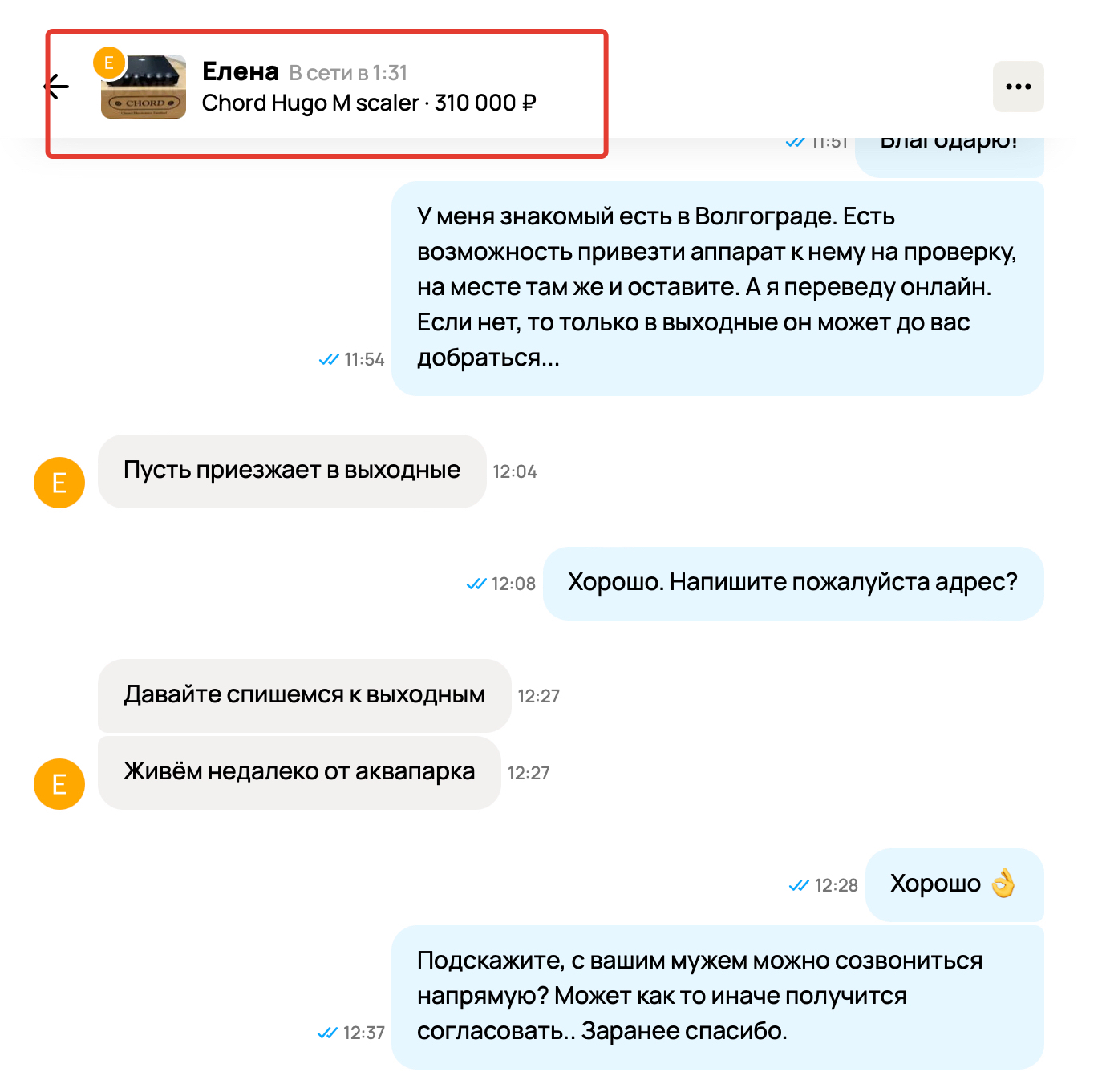

Вот скрин с переписки:
В общем то готовы были принять нашего форумчанина в гости. Есть все основания полагать, что хозяин сам не в курсе того, что его аппарат “не совсем рабочий”…
