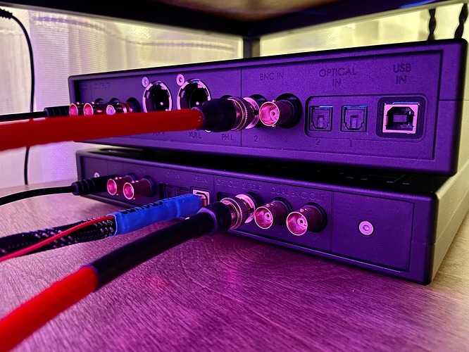

Итак, отчитываюсь, проверил.
Подключил каждый из кабелей Shawline BNC через одиночный BNC выход апскейлера (sPDIF out) на входы TT2. Вот так, поочерёдно:
Итог:
  1. Кабели рабочие, проверено)
  2. Оба входа в TT2 - рабочие! Сигнал проходит.

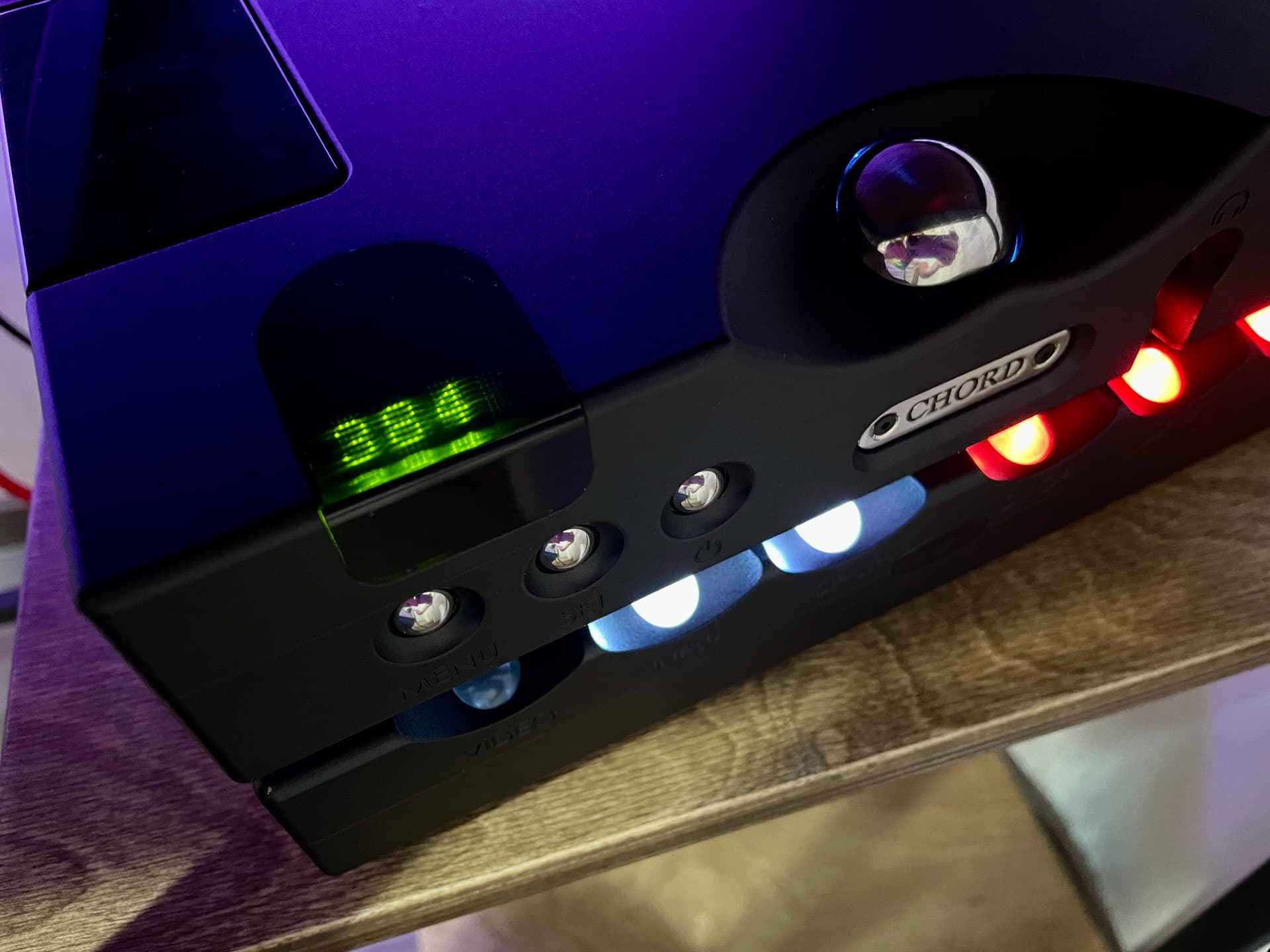

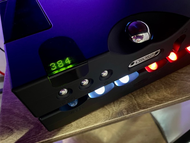

У меня почему то спокойно апскейлит до 384:
Причём по обоим входам Корда.
Итог: HUGO ТТ2 полностью исправен. Что делать с M Scaler???

Это с M-Scaler если? Тогда это нормально, ибо Dual BNC и есть 384 * 2, то есть у корда один BNC поддерживает до 384 килогерца. В случае дуала там по каждому BNC свой канал передается, если я правильно помню.
