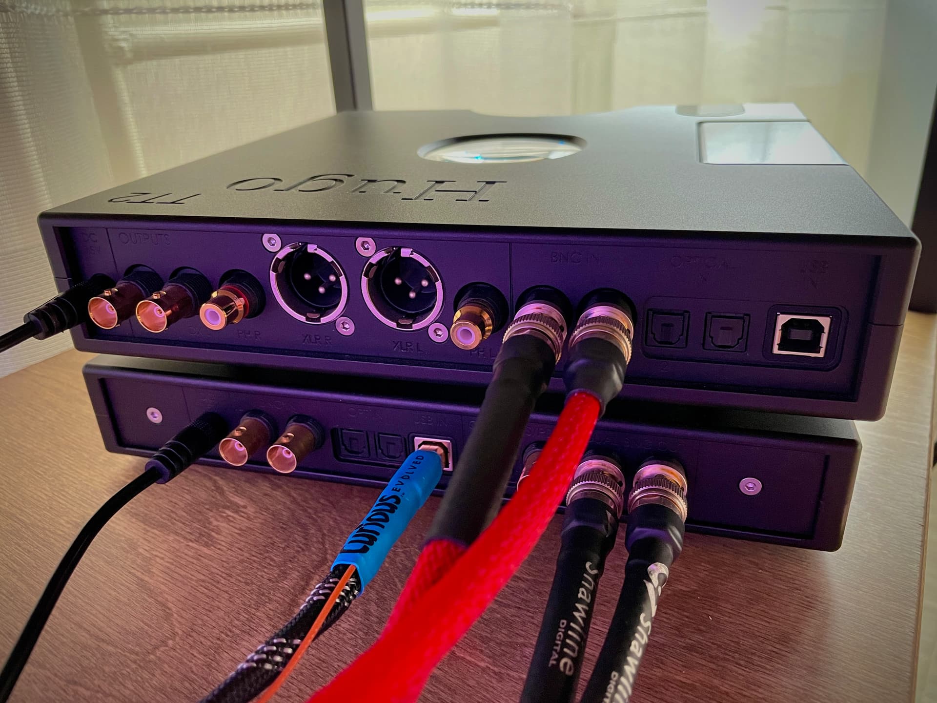

Двумя не пробовал? И каким кабелем?
Но хотя, не может быть, что все четыре кабеля были не исправны…
Не с чем было.
А точно по инструкции делаешь?

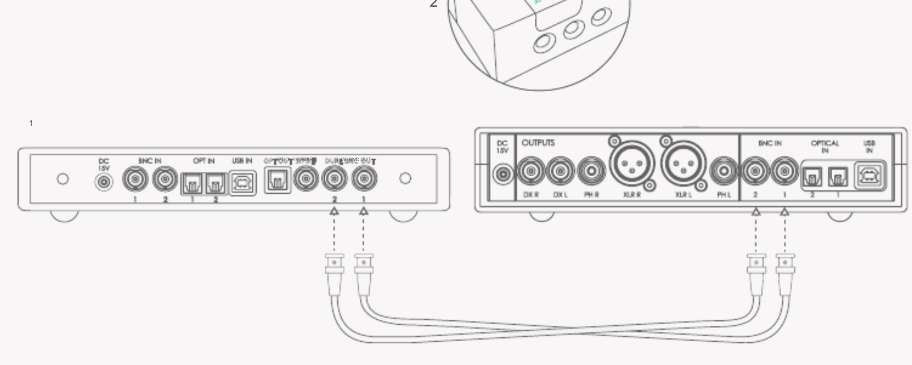

Using the supplied BNC cables, it
is simple to connect the Hugo M
Scaler to the Hugo TT 2:
- Turn off the Hugo M Scaler,
Hugo TT 2 and any other
connected equipment - Locate BNC Output 1 on the
Hugo M Scaler and connect
to BNC Input 1 on Hugo TT 2 - Locate BNC Output 2 on the
to BNC Input 2 on Hugo TT 2
Connecting Hugo M Scaler
to Hugo TT 2
4.2
OPT OUT OPT OUT S/PDIF DUAL BNC OUT AL BNC OUT
1 - Turn on all equipment,
including the Hugo M Scaler
and Hugo TT 2 - Cycle through the inputs on
Hugo TT 2 until ‘DBNC’ is
displayed - Connect the output of the
digital source to the digital
inputs of the Hugo M Scaler
И Атласом и Самоплётом от Михаила, всё отлично работало.
Вроде да. Только USB у меня уже включен. По 6 пункту надо его последним включить… Не думаю что это сильно должно повлиять, но попробую ещё раз все переподключить.
Вот ещё
If using Hugo M Scaler you should use the Dual BNC cables provided
to connect it with the Hugo TT 2. By using M Scaler all of your inputs
must now be connected to M Scaler and not TT 2 - refer to the M Scaler
User Manual.
Да, USB у меня подключен к M Scaler.
В смысле к тт2 не должно ничего кроме скалера быть подключено
Вот ещё матчасть проверь номера входов

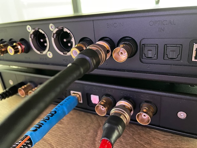

извиняюсь за глупый вопрос - на скейлере 3 bnc в ряд, ты же к двум правым подключаешь? я просто пару раз по невнимательности подключал к двум левым ![]()
а, все вижу ![]()
Да, к крайним.
Ну я следующей логике действую:
Хотя пробовал менять каналы. То есть BNC1 подключал к BNC2. Но все равно результата ноль. Получается проблема в M Scaler?
может и в TT ![]()
а ты можешь его разобрать, чтобы посмотреть не было ли вмешательства в плату? вдруг кто-то что-то паял, и заодно на шар этот посмотрим ![]()
Саша писал, что подключал его одиночным кабелем, значит работал TT2.
ты пробовал все варианты одним кабелем подключить? выход 1 ко входу 1, потом 2. и выход 2 так же ко входам 1 и 2 по очереди. звук во всех комбинациях есть?
на сколько я понимаю двойной bnc это просто правый и левый каналы отдельно в максимальной дискретизации.
Да:
Даже поочерёдно подключал каждый из кабелей Shawline BNC к первому и второму BNC и пробовал сопрягать по одиночке, через входы BNC1 и BNC2, и все равно не находит!
Уже и переворачивал кабели, подключал реверсом, все равно бесполезно.
При этом по оптике все ок. По любому входу.
ну это супер странно, конечно ![]()
я бы ТТ открыл посмотреть, у меня подозрения на него почему-то
Со слов Саши все ок было. Почему на Скаляр не думаешь?
насколько я понял он двумя сразу не подключал
из-за этого подозрительного шара - это явно не заводская модификация, вероятно кто-то в нем уже копался ![]()
Вероятность высокая, согласен.
Но не мог TT2 ещё и выходы BNC отвалить самостоятельно. Один бы вход все равно бы работал.
