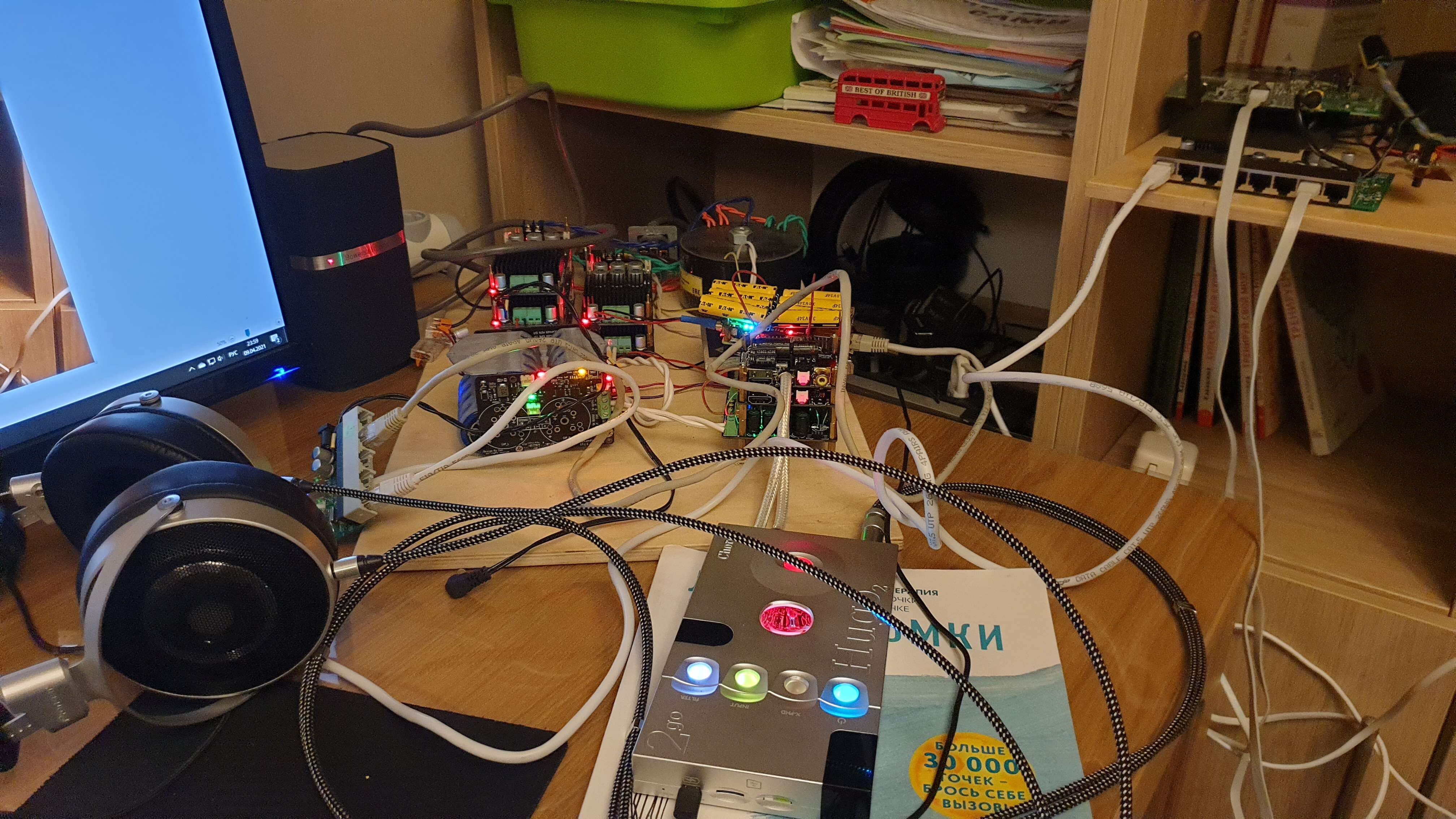

Перебирал allo, pi2aes, решения на Бигле. После, 3 года назад такое было:
На сегодня полностью сменил всю сборку Канады на последнюю версию. Слушаю с клоками (115Дб при 10Гц) от отдельных БП. Много чего по питанию добавил начиная от выделенки и продолжаю.
Прихожу к выводу, что бы услышать “потолок” с Hugo2 (т.е. когда звук перестанет так явно меняться в зависимости что в источнике). Придется использовать уже более качественные клоки, но они начинаются от 300$ за шт. :slight_smile:

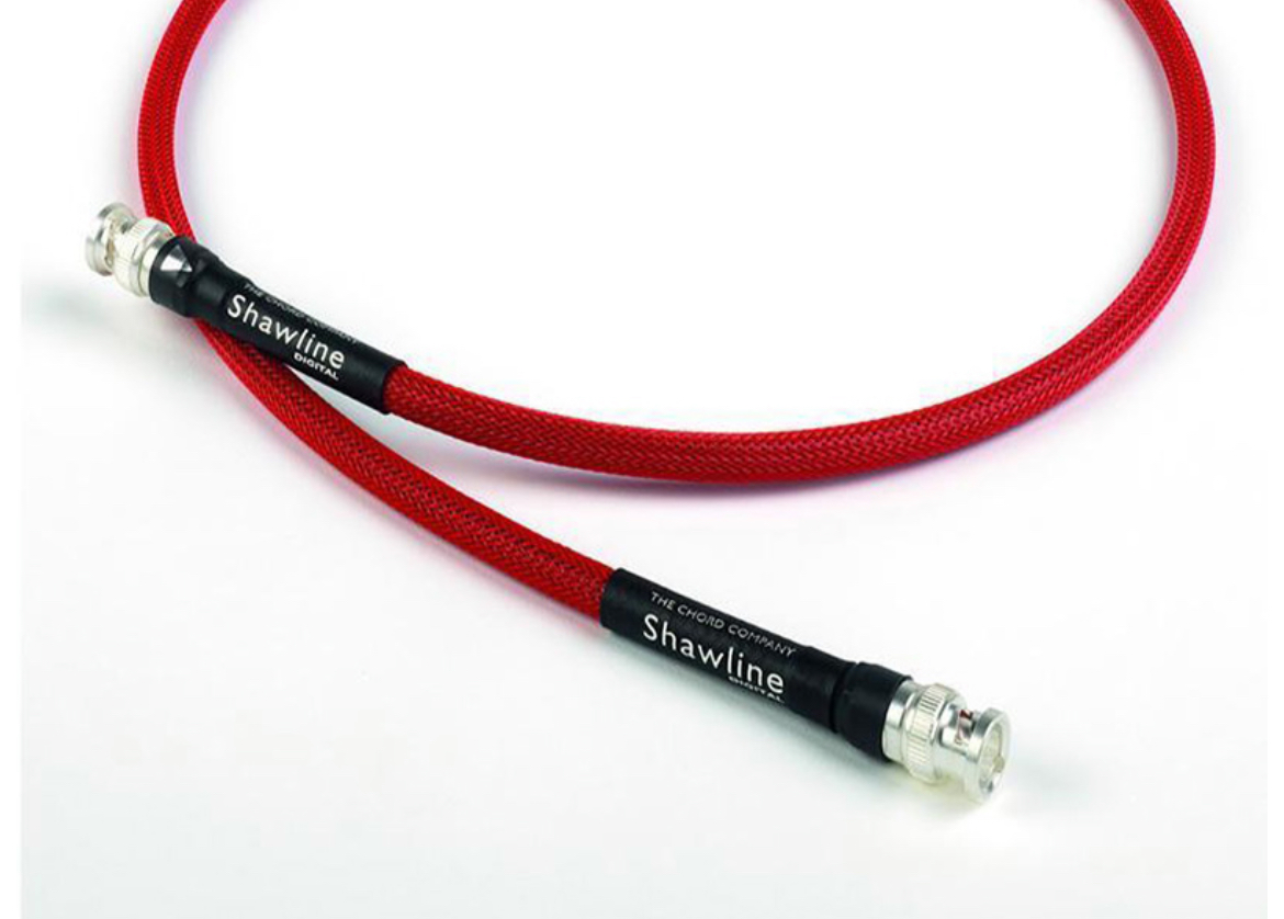

Пришли два цифровых кабеля Chord Company Shawline BNC.

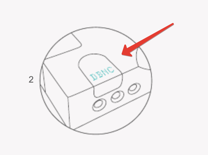

Пытаюсь сделать сопряжение между HUGO ТТ2 и M Scaler по двойному BNC. Но почему то ТТ2 опять упорно не видит M Scaler по соединению 2BNC… Уже второй комплект кабелей не проходит проверку.
@Chsas75 ты мой ТТ2 сопрягал двойными BNC? Или хотя бы одинарным? Нужно разобраться в каком устройстве проблема.
Все делаю согласно инструкции.
  1. Отключаю от сети оба устройства.
  2. Сопрягаю двумя кабелями BNC.
  3. Включаю устройства к сети. Дожидаюсь загрузки.
  4. На TT2 кнопкой SET ищу следующую настройку, как на фото:
Но ТТ2 её не находит… Только: USB → BNC1 → BNC2 → OPT1 → OPT2 → BT и снова → USB…

Даже поочерёдно подключал каждый из кабелей Shawline BNC к первому и второму BNC и пробовал сопрягать по одиночке, через входы BNC1 и BNC2, и все равно не находит!
Уже и переворачивал кабели, подключал реверсом, все равно бесполезно.

Кабели рабочие 100% Перед покупкой мне онлайн продемонстрировали работу в той же связке, что и у меня. У продавца тоже Скаляр и TT2 дома.

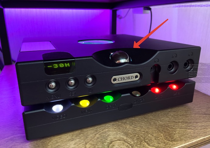

По HUGO ТТ2 - брал у @Chsas75 и он пришел с странным металлическим шаром вместо прозрачного. Этот вопрос как раз в данной ветке затрагивался.
До этого Саша его выкупал тоже на вторичке, шар такой уже был. С тем продавцом тоже связывался, он клялся, что не копался в аппарате, вроде по общению адекватный чел. После запрос направил в Докторхед, (где он изначально был приобретен) где попросил разобраться, почему пришёл аппарат, в котором заменили шар. И вот уже 2 месяца ДХ мурыжит с ответом, запрос на который направили в next-hifi (которые собственно и поставляли Корды в ДХ), но до сих пор воз и ныне там… При этом писал в тех поддержку самого Chord - мне прямо ответили - “Chord отрицает, что это может быть наша модификацией. Более того, мы запрещают вносить подобные изменения. Рекомендуем обратиться к продавцу…

Конечно, одинарным, кабель тебе показывал.
Ты к какому выходу подключал? К какому то конкретному?
К первому точно, может и к второму.
