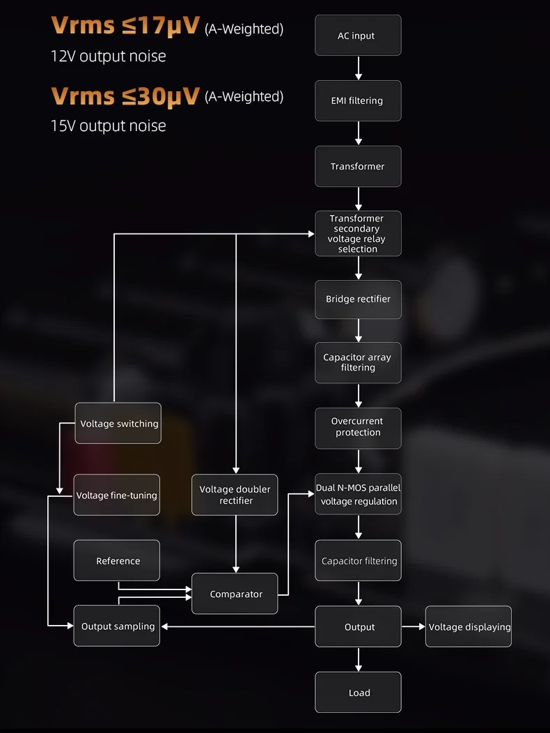

Полноценное фото платы конечно не помешало бы, но и по имеющемуся понятно, что переделка на 5 вольт возможна при большом желании.
Источник опорного напряжения в виде стабилитрона заменить на 5В или меньший с соответствующей подгонкой подстроечным резистором (триммером) точного уровня выходного напряжения. Также проверить, каким напряжением переключается реле, коммутирующее обмотки трансформатора - скорее всего от выходного 12V - в таком случае можно закоротить реле. Если не нужна функция переключения между двумя напряжениями, то и реле уже не нужно.
Но нужно понимать, что после переделки на 5 вольт, падение напряжения на полевых транзисторах будет уже более 11 вольт (разница между входным и выходным напряжениями), что при токе 3А даст более 33 ватт выделения тепла - это череcчур много для транзисторов в корпусе TO-220, корпус БП будет раскаляться как утюг.
Но при малых токах до 1 ампер нагрев должен быть приемлемым.
А если высокие напряжения 12-15В не нужны совсем, то можно даже отмотать несколько витков вторичной обмотки трансформатора, чтобы стало примерно 9 вольт переменки - тогда и нагрева сильного не будет при 5 вольтах выходного напряжения.
Кстати пару слов о самой схеме БП DARKSIDE PRO - это слегка доработанная знаменитая Sigma11. От классической схемы Ти Кана отличается добавленной вольтодобавкой, поэтому и видим в левой части на два электролитических конденсатора больше. Грамотное решение, повышающее эффективность схемы. В блок-схеме вольтодобавка обозначена как Voltage doubler rectifier

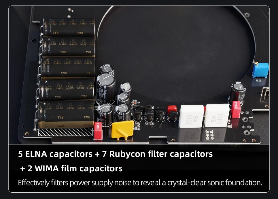

Михаил, а Вы пробовали сколь либо продолжительное время послушать от штатного блока питания? Да, он импульсный, но на фото платы же видно, постфильтр имеется, причем емкости фильтра аж компаундом к плате прихвачены в дополнение к пайке.
Да, пока БП делал, пару суток примерно. Звук от встроенного мне показался плосковатым и это подтвердилось, когда подключил собранный ЛБП.
