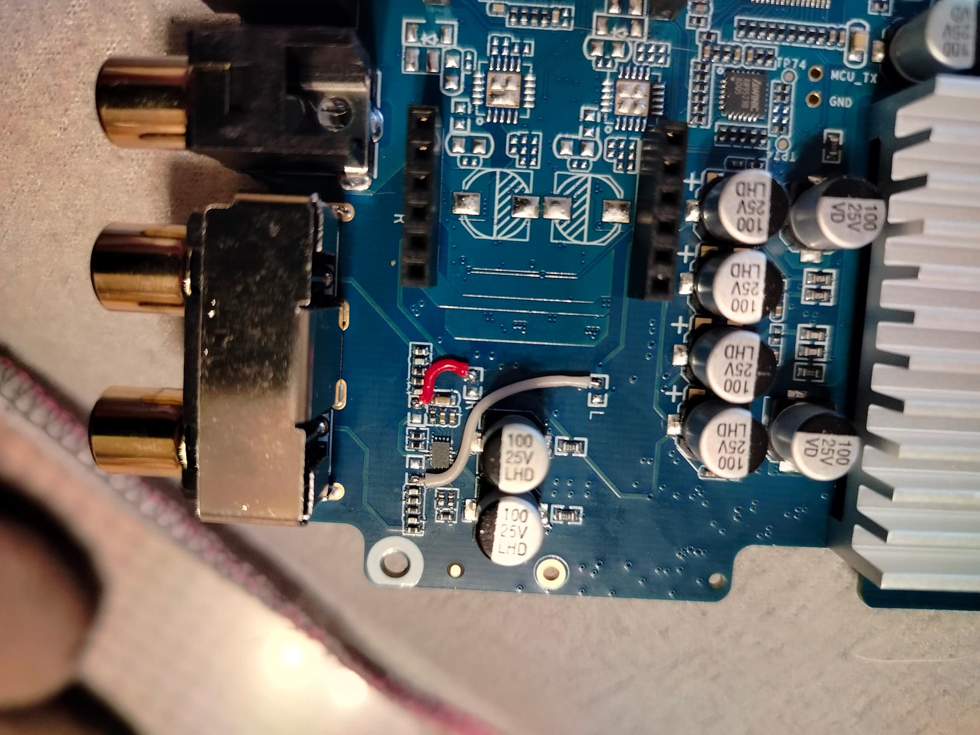

Решил обойти буфер в R11, кинул две сопли как на фото, звук стал очень тихим, при регулировке громкости на усилителе динамики прыгают как бешеные, все припаяно правильно , спасайте :scream:

Верните все обратно.
Вернул, но почему не заработало?

Ну наверное что-то не так сделали. Там вроде разделительные кондеры убирать надо, сделали?
У меня все гуд с первой попытки, правда делал не сам, просил знакомого мастера
Все сделано, как указано на форуме..
Там перемычки, в виде резисторов..
Попробуйте сделать проще - подпаяться на как на ранних картинках - к плюсу и минусу и на отдельные рца вывести. Послушайте, может вам и не понравится. В такой схеме уже сложно ошибиться.
