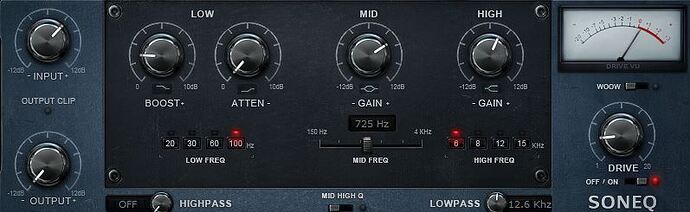

Сейчас в фубаре (sox 192khz minphase 90%passband)->(freesurround(4.1 для музыки до 2000, 5.1 5-stereo после))-> downmix to stereo -> SonEQFree (по здешней ссылке). Для меломанов ещё можно смотреть с ютуба в 240p-480p - тепло-ламповый opus 96-128kb/s сам отбросит информацию о фазе (частично вытащит сурраунд канал) + сделает тихие звуки погромче, но это не то конечно).
Настройки SonEQFree (слушаю в основном в наушниках, для колонок теже + тембры кручу).

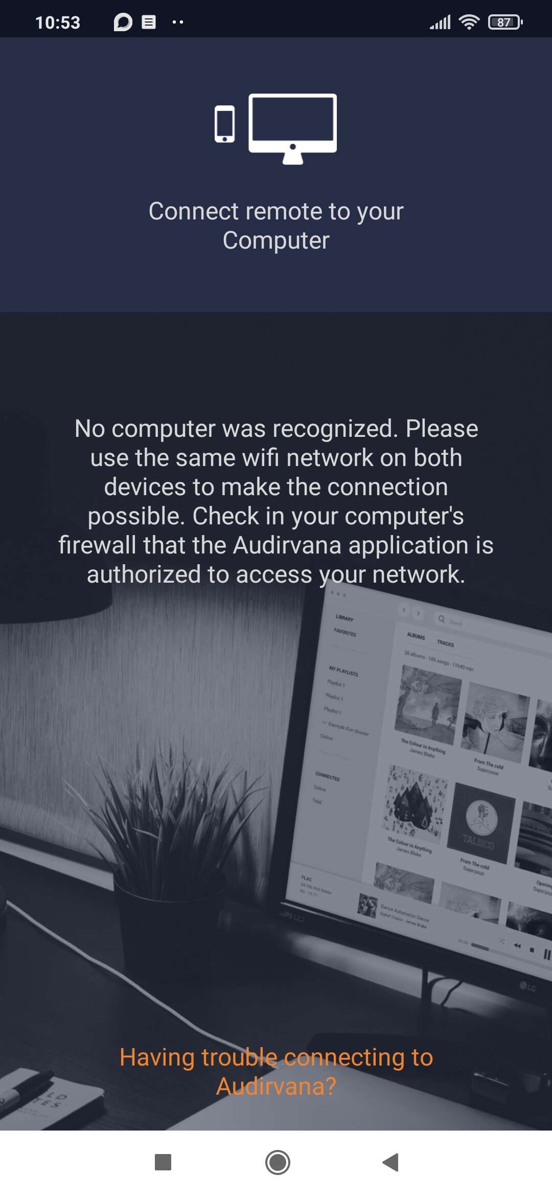

Друзья, затупил с андройд управлением аудирваной - не в какую не подключается, картинку прилагаю, в винде все доступы открыты, ЧЯДНТ?

У меня лечилось следующим хаком:
  1. запускаете AR с правами администратора. (ПКМ “Запуск от имени администратора”
  2. AR ругается, что так делать не надо :slight_smile:
  3. Запускаю remote на телефоне, он успешно подключается к AR на компьютере.
  4. Перезапускаю AR на компьютере в обычном режиме
  5. Управлялка на телефоне работает

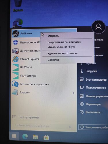

от имени администратора нет клавиши …
А если через пуск, все программы найти ярлык Audirvana и нажать правую кнопку мыши…думаю найдете запуск от администратора.

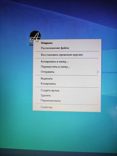

Тут ещё хуже
на десятке я чайник, пару дней всего…

Все программы там посмотрите папка Audirvana, дополнительно.
Включить пункт “Запуск от имени другого пользователя” в контекстном меню проводника Windows
Если в контекстном меню проводника Windows отсутствует пункт Запуск от имени другого пользователя (Run as different user), откройте редактор локальных групповых политик (gpedit.msc) и убедитесь, что в разделе Конфигурация компьютера -> Административные шаблоны -> Компоненты Windows -> Пользовательский интерфейс учетных данных (Computer Configuration -> Administrative Templates -> Windows Components -> Credential User Interface) отключена (Не задана) политика Запрашивать достоверный путь для входа в учетную запись (Require trusted path for credential entry)
