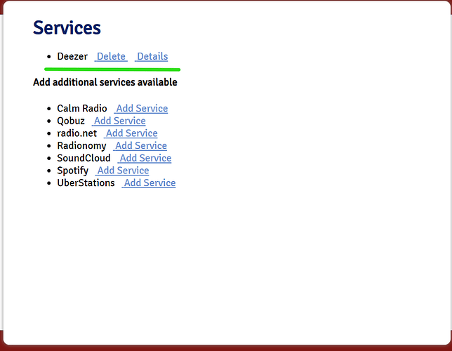

- На сайте ickstream в своей учетной записи куда вводить логин и пароль от учетки Deezer’a или нужно сразу у них регистрироваться через Deezer?

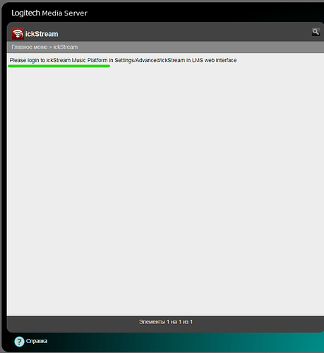

- В LMS почему-то вот так:
и одновременно продолжает просить залогиниться

Если не ошибаюсь, если входите в ickStream и выбираете Deezer, то при выборе система и спросит логин-пароль учетки Deezer. Если все прошло удачно - Deezer отобразится в списке подключенных сервисов (как у меня на скриншоте).
Попробуйте все сервисы в ickStream отключить. Входить в профиль с нативной учеткой ickStream и уже потом подключить ваши подписки. По второму скриншоту - важно сделать рефреш подключенных плееров и внести данные учетки ickStream на вход.

Не спрашивает - сразу добавляет (но у меня учетка Deezer в браузере всегда активна, я из нее не выхожу, может, поэтому не спрашивает и сразу добавляет)
Да, отображается
Да, так и сделал
Какие и где? Вы не могли бы сделать скриншот, если есть возможность?
Как можно сделать?
На какой вход? (скриншот помог бы)
