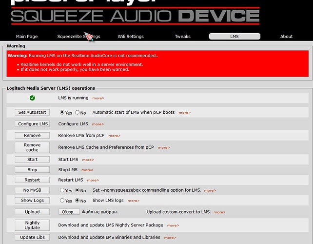

Мужики, а это нормально, что он мне каждый раз это предупреждение показывает? У вас также?

Крайне не рекомендуется устанавливать LMS на малинку, особенно если Picoreplayer с ядром RT (Audio).
@4mayday У меня такое -а почему?
Лучше чтобы малинке ничего не мешало работать. Пусть LMS “грузит” другой компьютер.
А если жесткий диск к малинке подклюючен, то смысл ставить на комп LMS? Получается что с малинки будет считываться с диска на комп с LMS, а потом стримиться опять на малинку. Ерунда какая-то получается. Не?
Кстати, да и еще жесткий диск тоже не рекомендуется подключать в этой версии пикор. Одни ограничения прям, но звук отличный.
