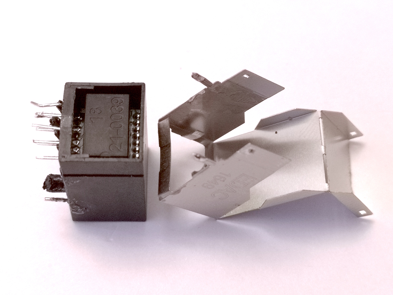

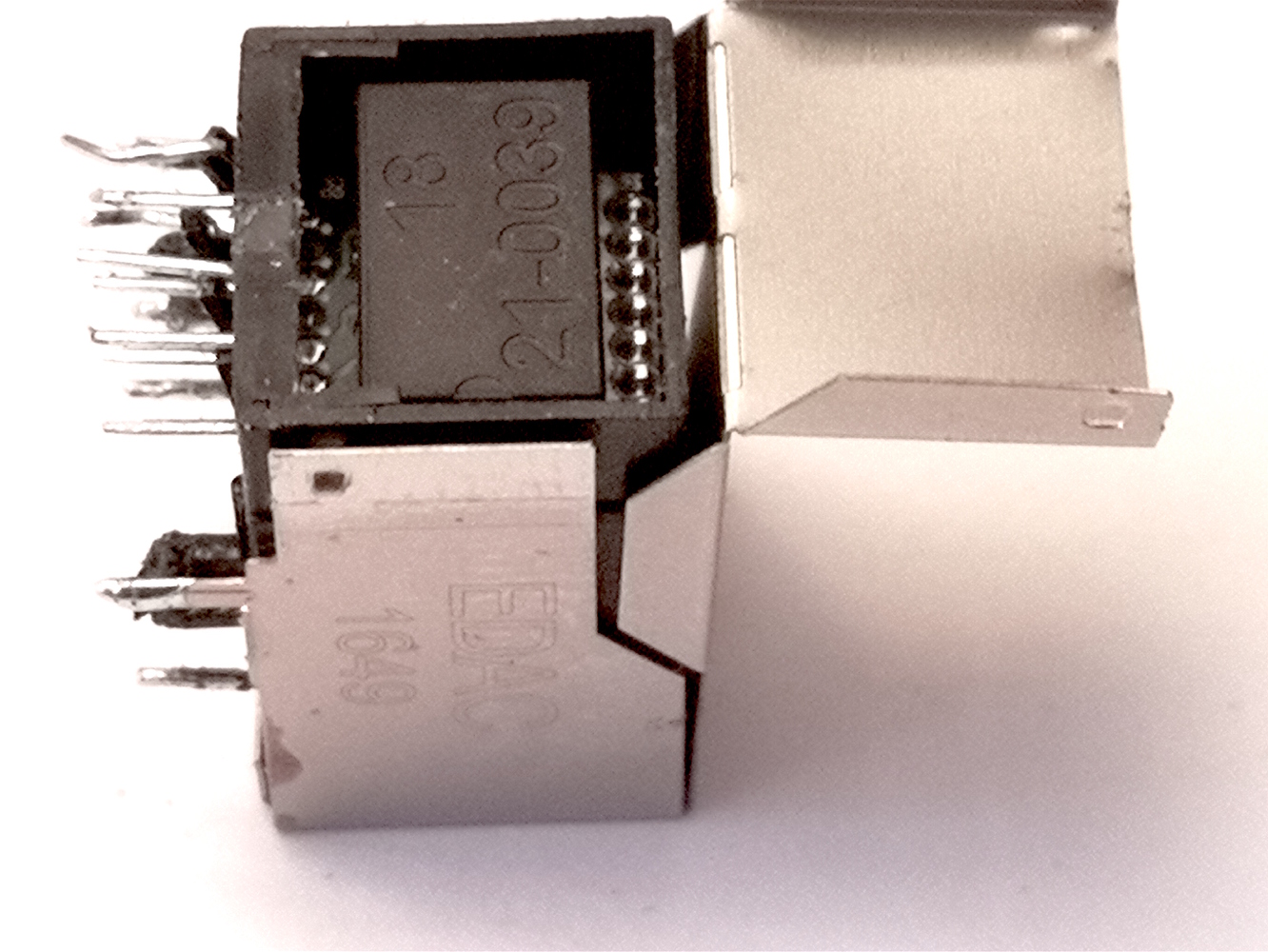

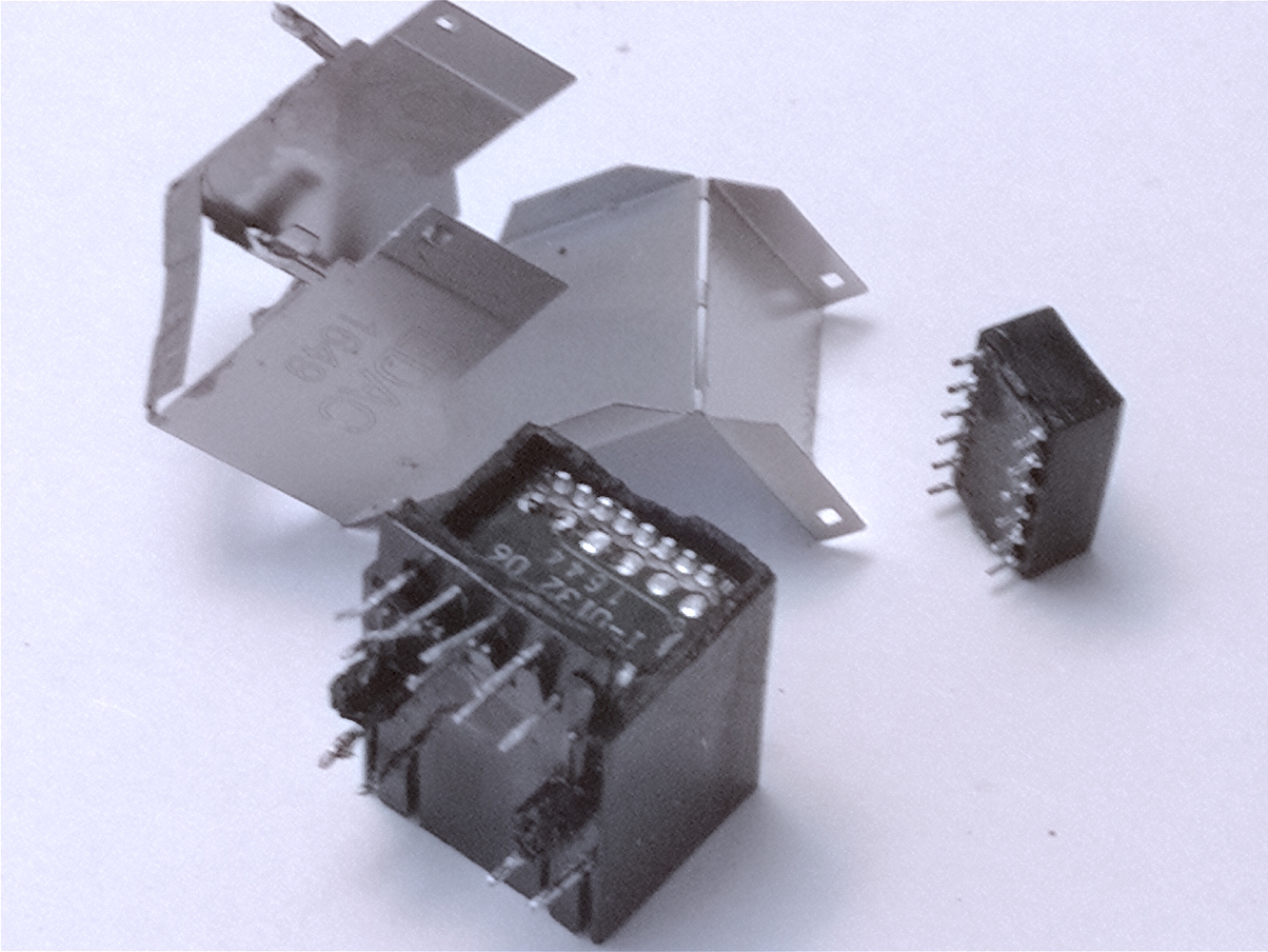

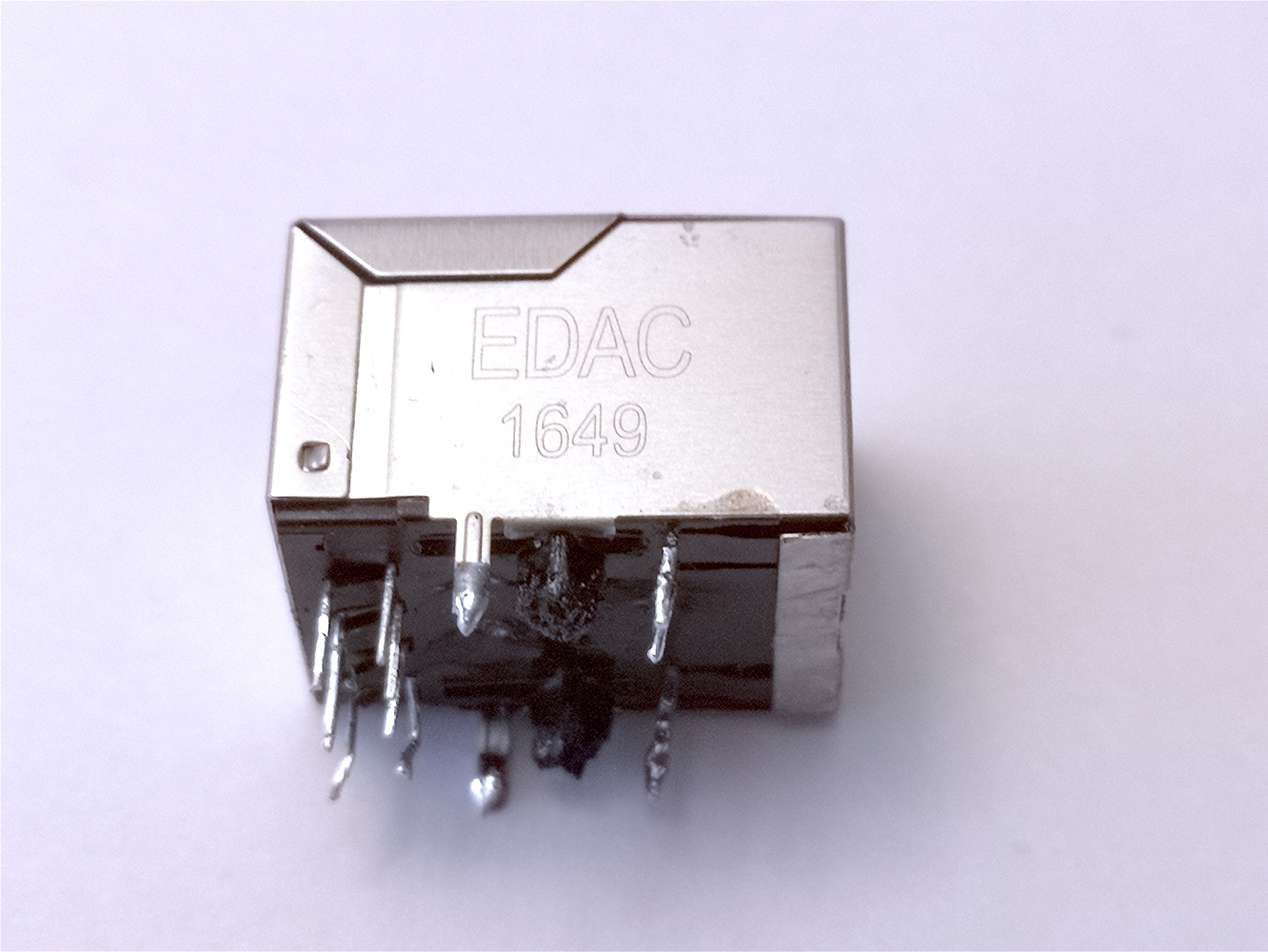

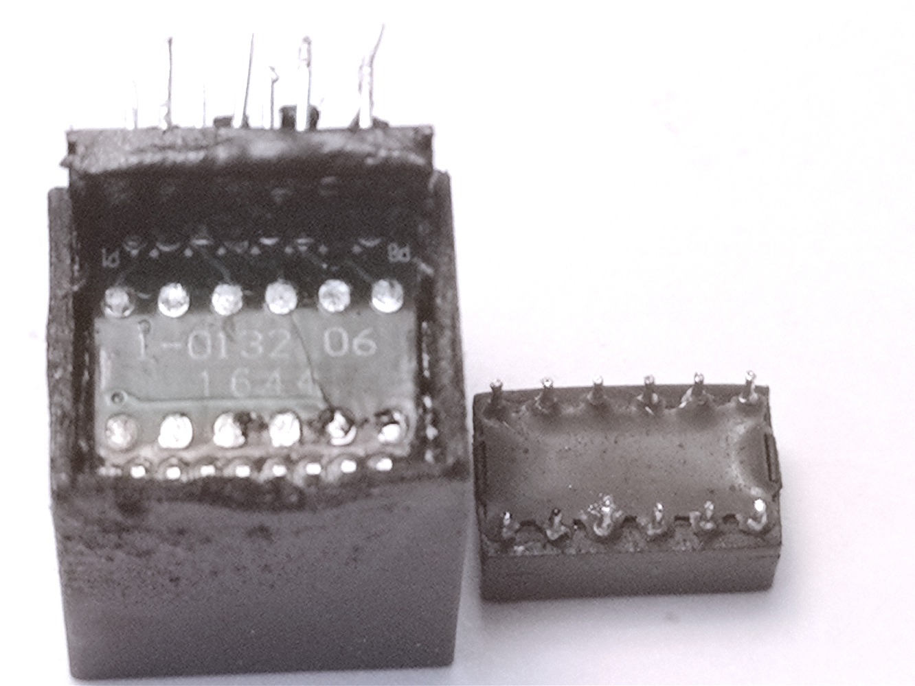

Исследовал разъем Ethernet на плате Raspberry pi 3 b.
Выводы:

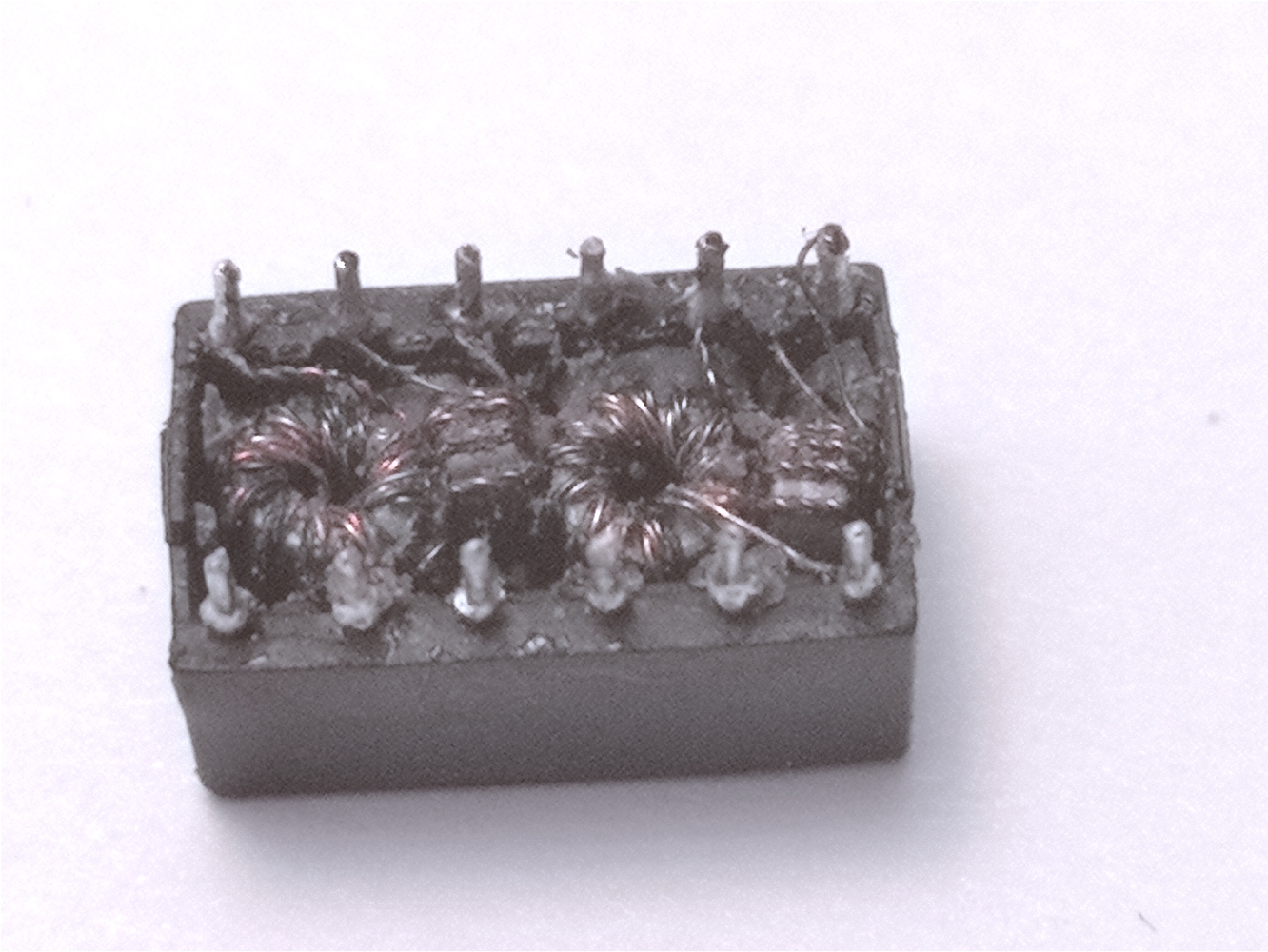

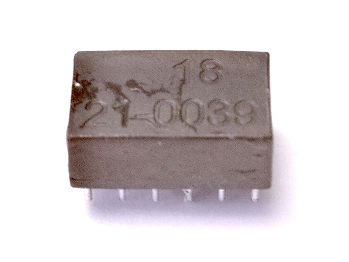

  • В самом разъеме Ethernet стоит импульсный гальвано-развязывающий трансформатор.
    Те Малина полностью на 100% гальванически развязана с сетью Ethernet.
    Нужно ли ставить еще один или два таких гальвано-развязывающих трансформатора (устройства) после роутера и перед малиной пусть каждый решает для себя сам.
  • Некоторые форумчане говорили о питании разъемом Ethernet напряжением +5 Вольт.
    Ответ разъем в работе полностью пассивен и не требует никакого питания в отличие от USB.
Несколько фото выпаянного и разобранного разъема Ethernet для форума:
