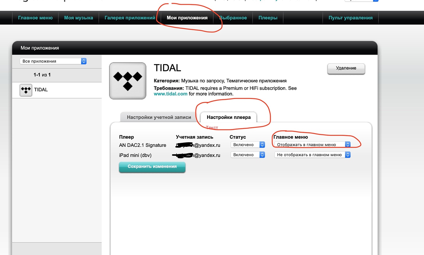

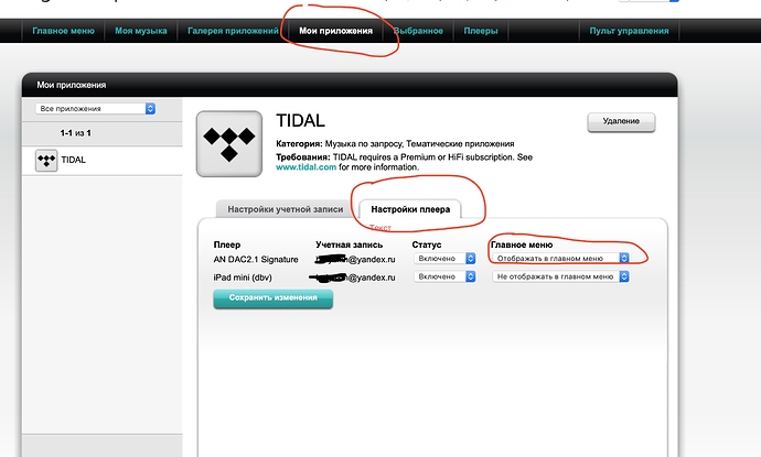

и что на вкладке настройка плеера?

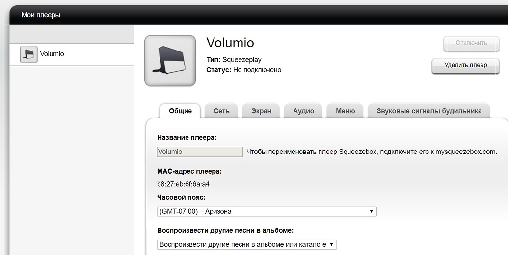

Страну на США сменил, и пускает на сайт только через VPN . В плеере вот так.
Я про другую закладку. Должно быть так (AN DAC… - это малина с picore):

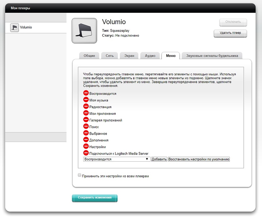

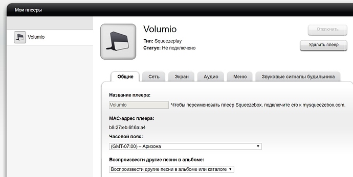

Но при этом, Logitech player перестал видеть Volumio , и здесь теперь вот так :frowning:

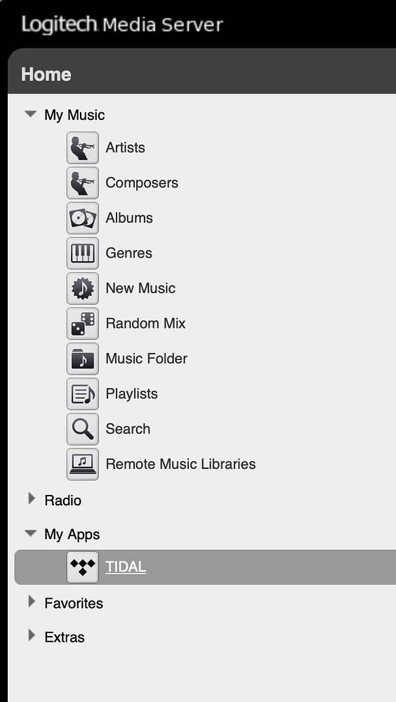

Да так. Сохраняете изменения. Тидал должен появиться в меню:

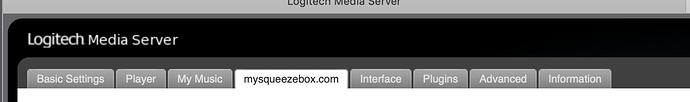

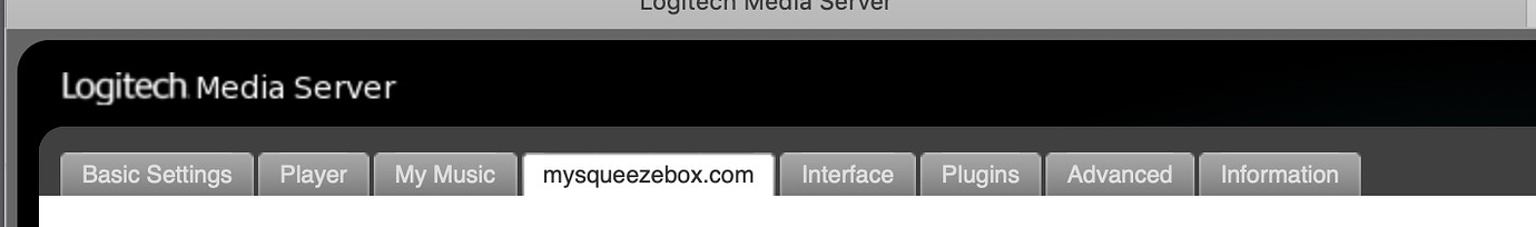

Мысль мелькнула: А вы в настройках LMS в закладке
залогинились? … хотя статус плеера был “подключено”…

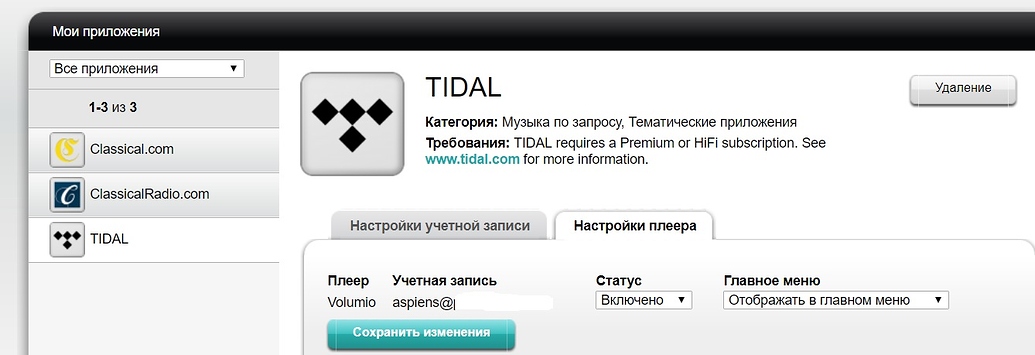

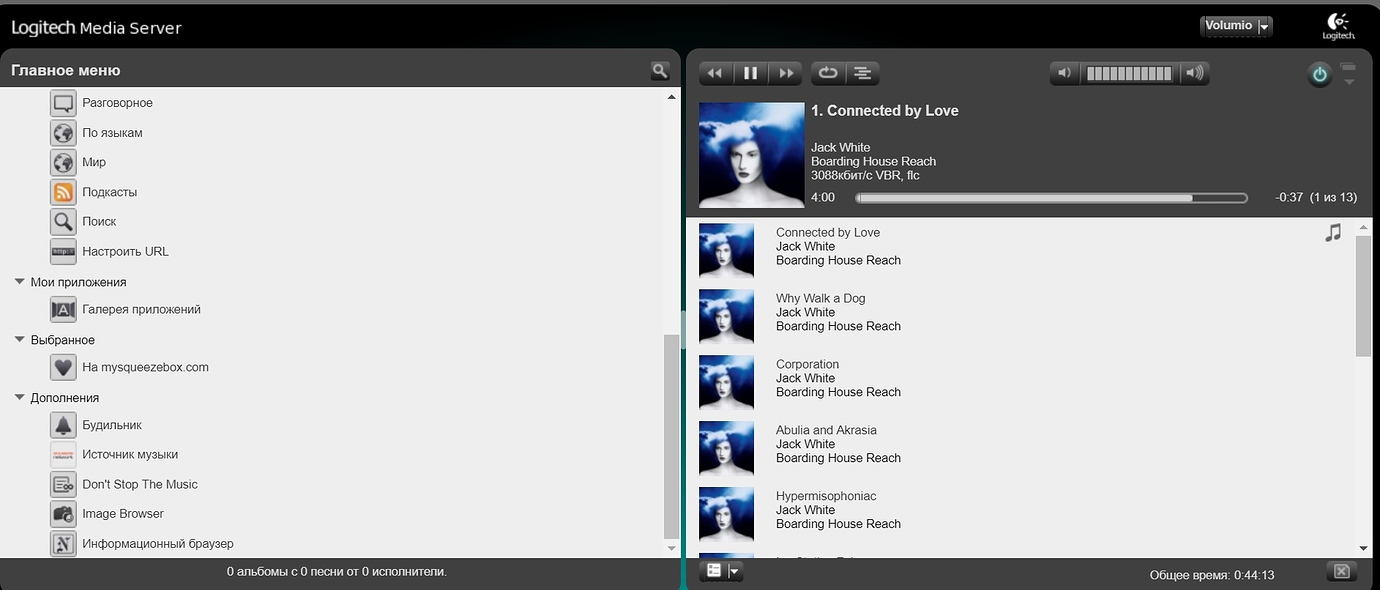

Появился, но при этом пропал Volumio плеер. И типа нельзя приложение TIDAL запустить при отключенном плеере. После нескольких ребутов, Плеер Volumio появился, но TIDAL из этого списка пропал, так же и два приложения по классике :(((((
