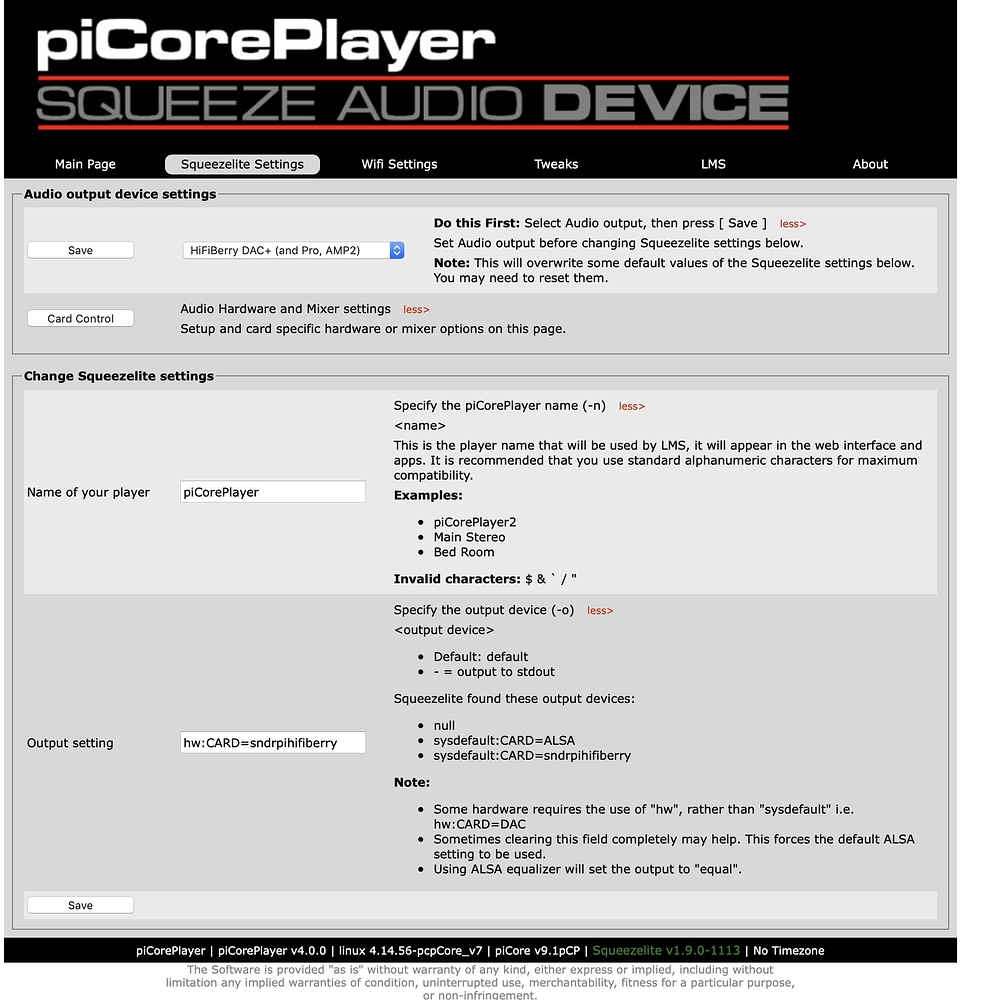

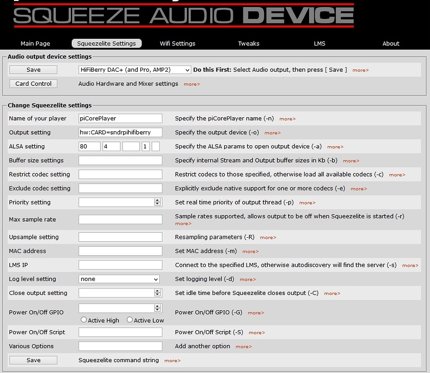

Все-таки установил в настройках ALSA буфер на 4096 как в муде, иначе не так округло становится и плоско

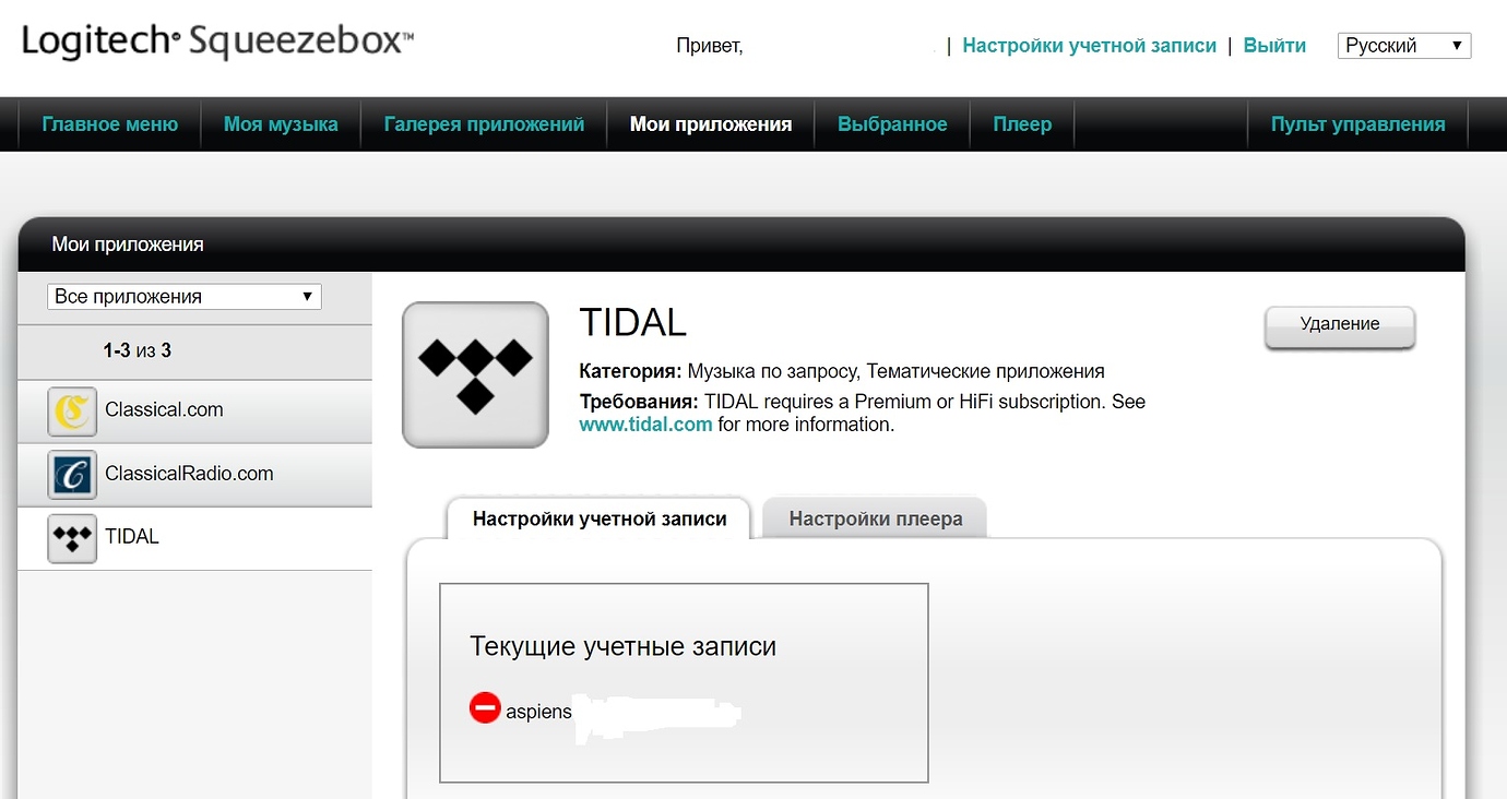

  1. зарегистрировался на www.mysqueezebox.com;
  2. там установил приложение тидал (пришлось указать страну Румыния), ввел данные аккаунта тидала;
  3. в настройках LMS установлен плагин тидал, указана учетка mysqueezebox;
  4. закладки “приложения” с тидалом не появилось :frowning:
Сервер останавливал/запускал…
Куда “копать”?
У меня всё работает :slight_smile:
Страну лучше указать США (и заходить через штатовский прокси), учётку TIDAL вбивать на mysqueezebox, приложение должно появиться в MyApps.
Да, со Штатами заработало.
Спасибо.
с LMS не получается прикрутить TIDAL. Пока победил , чтобы Плеер видел расшаренные папки с музыкой на PC. Дальше никак. Сам аккаунт тидала тоже странновато выглядит после залогинивания.Так должно быть? Красный знак пугает.
