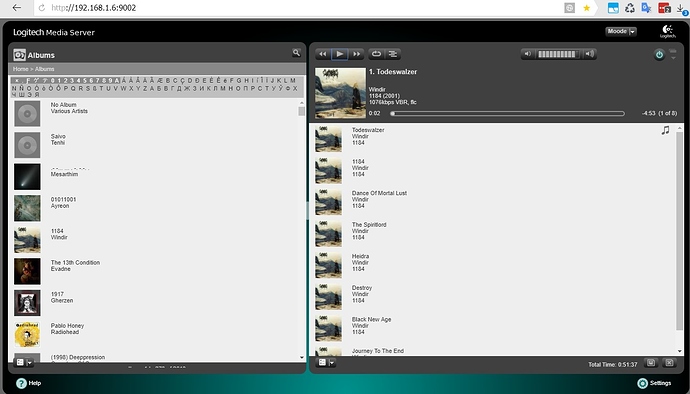

Надо тоже picore попробовать, но там я так понял, что без танцев с бубнами не получится.
Там нужен LMS-сервер для музыки.
Нет конечно. Кеш почистить, адблок отключить. Встроенный в пикоре ЛМС использовать не рекомендуется. Как то так выглядит:
