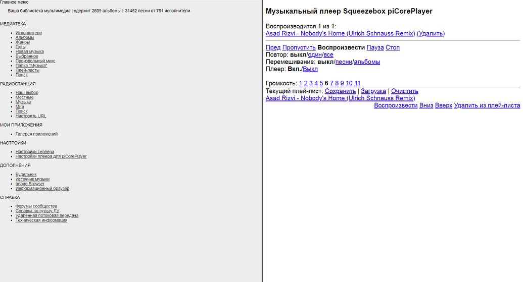

У меня тоже заработало. Установил LMS. Интерфейс так должен выглядеть?
Не подскажу - у меня LMS на выделенном серваке крутится.
