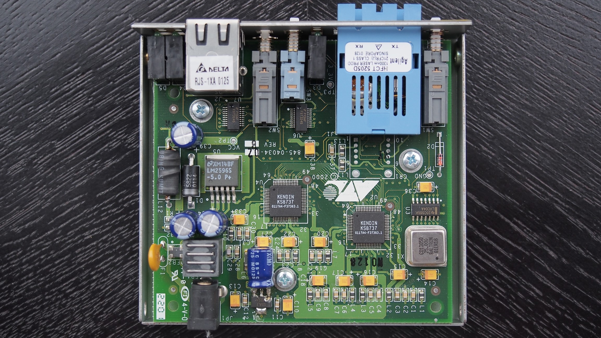

Там на плате стаб вроде стоит…
https://www.dastereo.ru/uploads/default/original/3X/7/9/79b14ba474437e5fc305c98bf0aea534436bd03d.jpeg
Судя по всему это импульсная понижайка в 5 вольт. И судя по номиналам кондёров обвязки - там до 25 вольт на вход можно зарядить, хотя я бы не стал так делать. Скорее всего 12в таки будет оптимально.

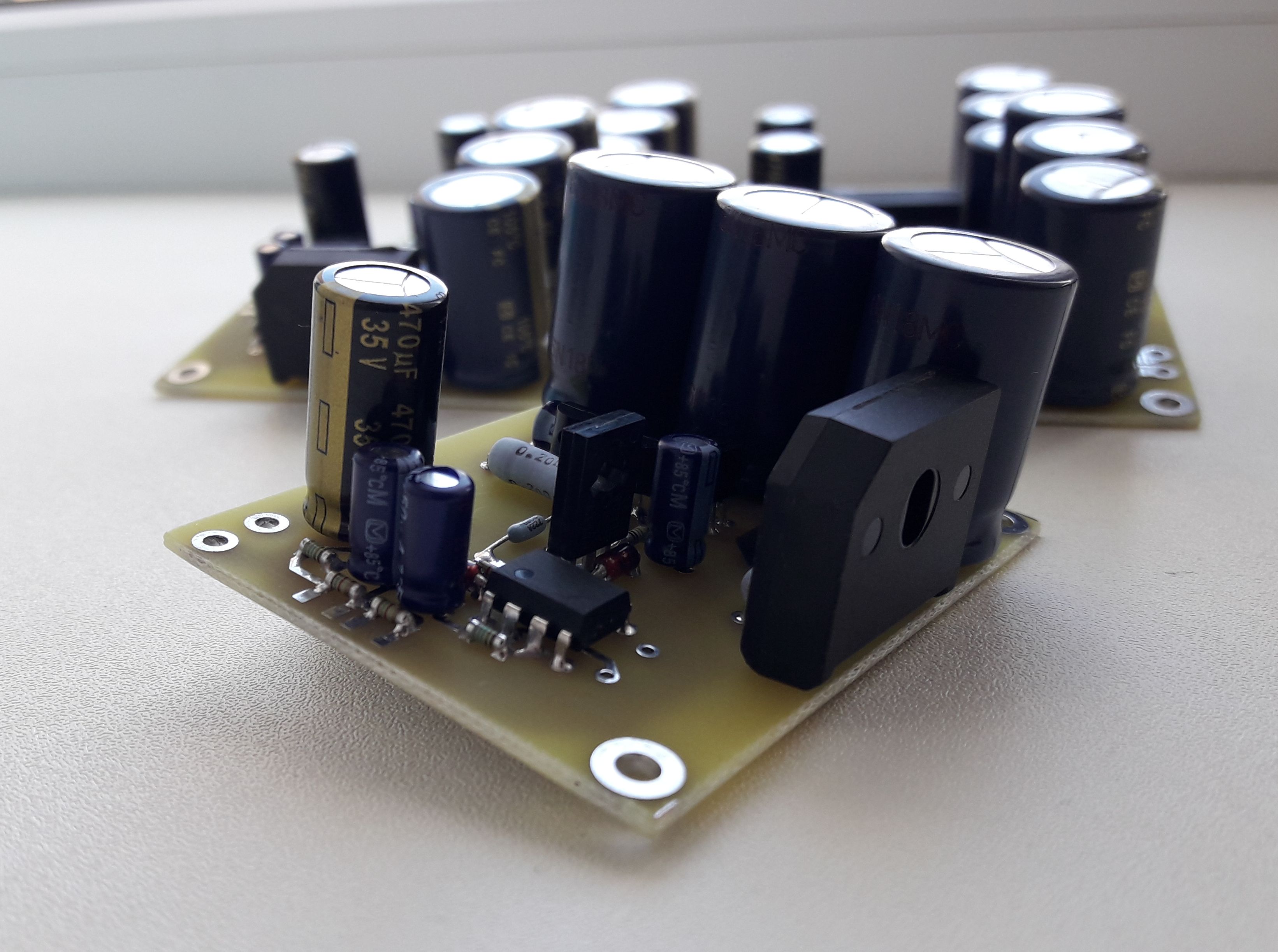

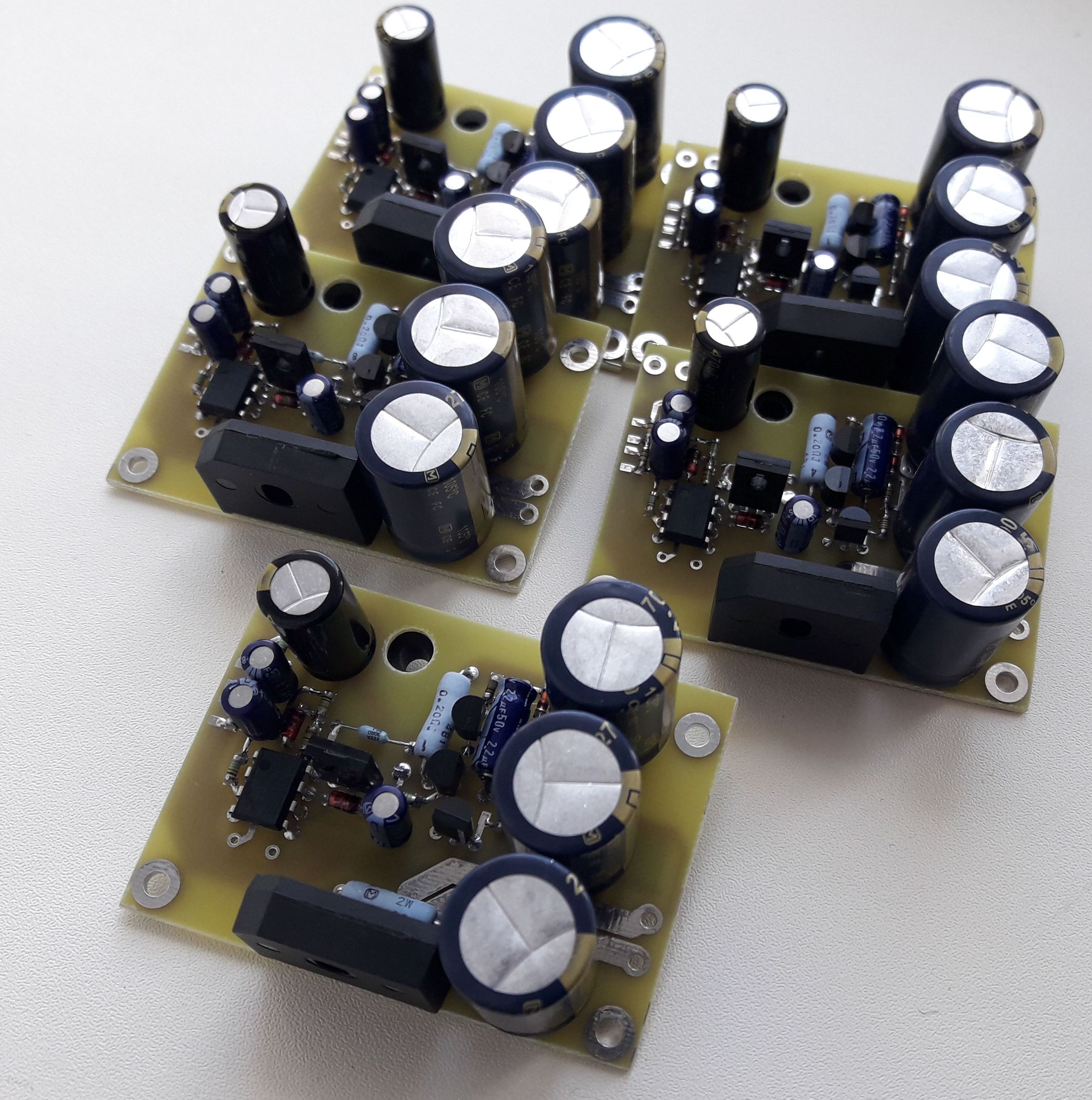

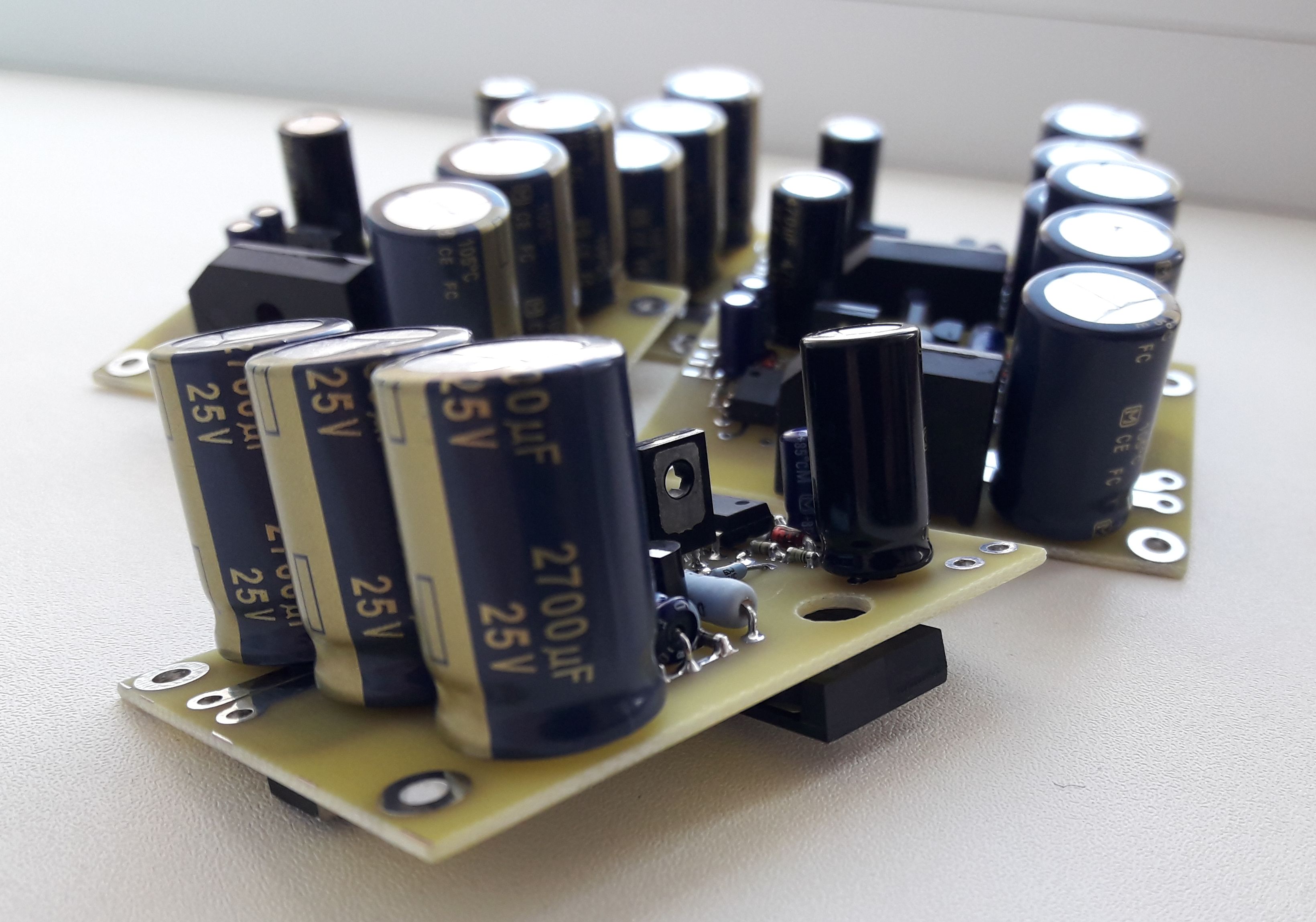

Появилось небольшое дополнение, в виде недорогих плат стабилизаторов на 12в 2 ампера:
Плата содержит выпрямитель + набор фильтрующих емкостей, и сам малошумящий стабилизатор. Напряжение на выходе можно подрегулировать (запайкой дополнительных резисторов) в пределах 12…15в, я это могу сделать по требованию перед отправкой покупателю.
Компоненты не супер аудиофильские, но качественные, специально отобранные (конденсаторы panasonic FC и FM, резисторы panasonic и vishay). Разрабатывались эти стабилизаторы для питания различной цифровой техники.
Размеры платы - 65мм*50мм, высота 33мм.
Цена такой платы 2 т.р.
Пока готово всего несколько плат, т.к. закончились некоторые ключевые компоненты, но через какое то время этот вопрос решится.
В принципе можно оформить такую плату (или несколько) в корпус, но это надо обсуждать отдельно.

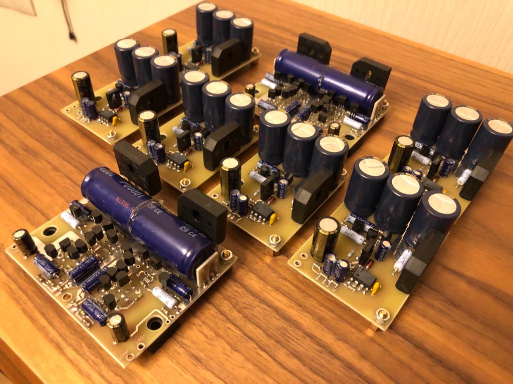

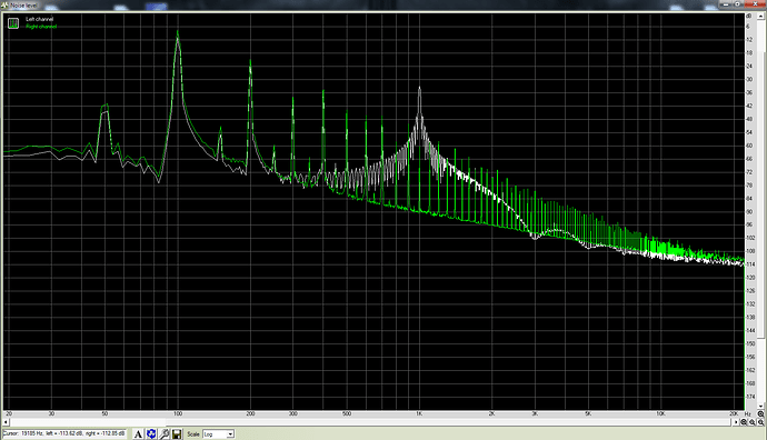

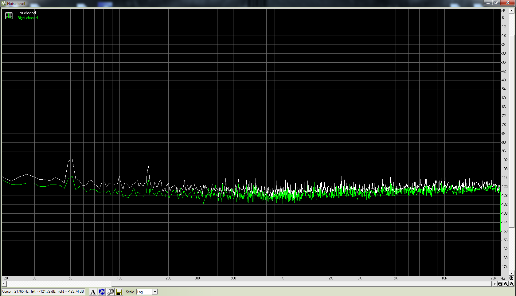

Для поддержания темы решил попробовать снять спектр шумов с платки бюджетного двухканального БП (на фото выше, с двумя большими лежачими синими конденсаторами).
Картинка сразу после выпрямителя (зелёный график):
И картинка после стабилизатора:
Очевидно звуковухи с шумовой полкой в -114дб как то маловато чтобы замерить что там на самом деле. С другой стороны - для бюджетного БП разве этого мало?
Условия измерения - звуковуха ESI maya44e, платка БП запитана от мощного трансформатора лежащего в тороне. Платка в обоих случаях нагружена на резистор 3,9 ома, напряжение на выходе стабилизатор 5 вольт. Сигнал на вход звуковушки снимался через полипропиленовый конденсатор 8мкф.

Ширину полос уменьшите, сразу “шумовая полка” упадет. 24 бита же?
Попробую при измерениях в следующий раз
Однако пульсации и шум по входу стаба показывает вроде корректно
Вроде да, звуковуха esi maya44e

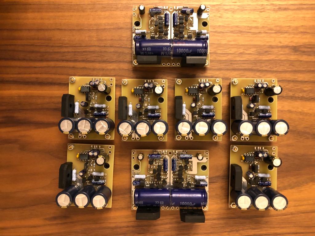

Объявляется внезапная распродажа
Платки 12в 2 ампера - Платки дискретных стабилизаторов (очередные)
– в продаже по 1 т.р. за штуку.
Платки 2 канала по 5 вольт 1,5 ампера (с двумя кондёрами по 10000мкф лёжа на плате) - Платки дискретных стабилизаторов (очередные)
– так же по 1 т.р. за платку.
