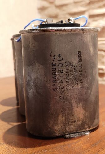

Наслаждаюсь ламповым звуком, поставив после кенотрона 1 такой конденсатор:

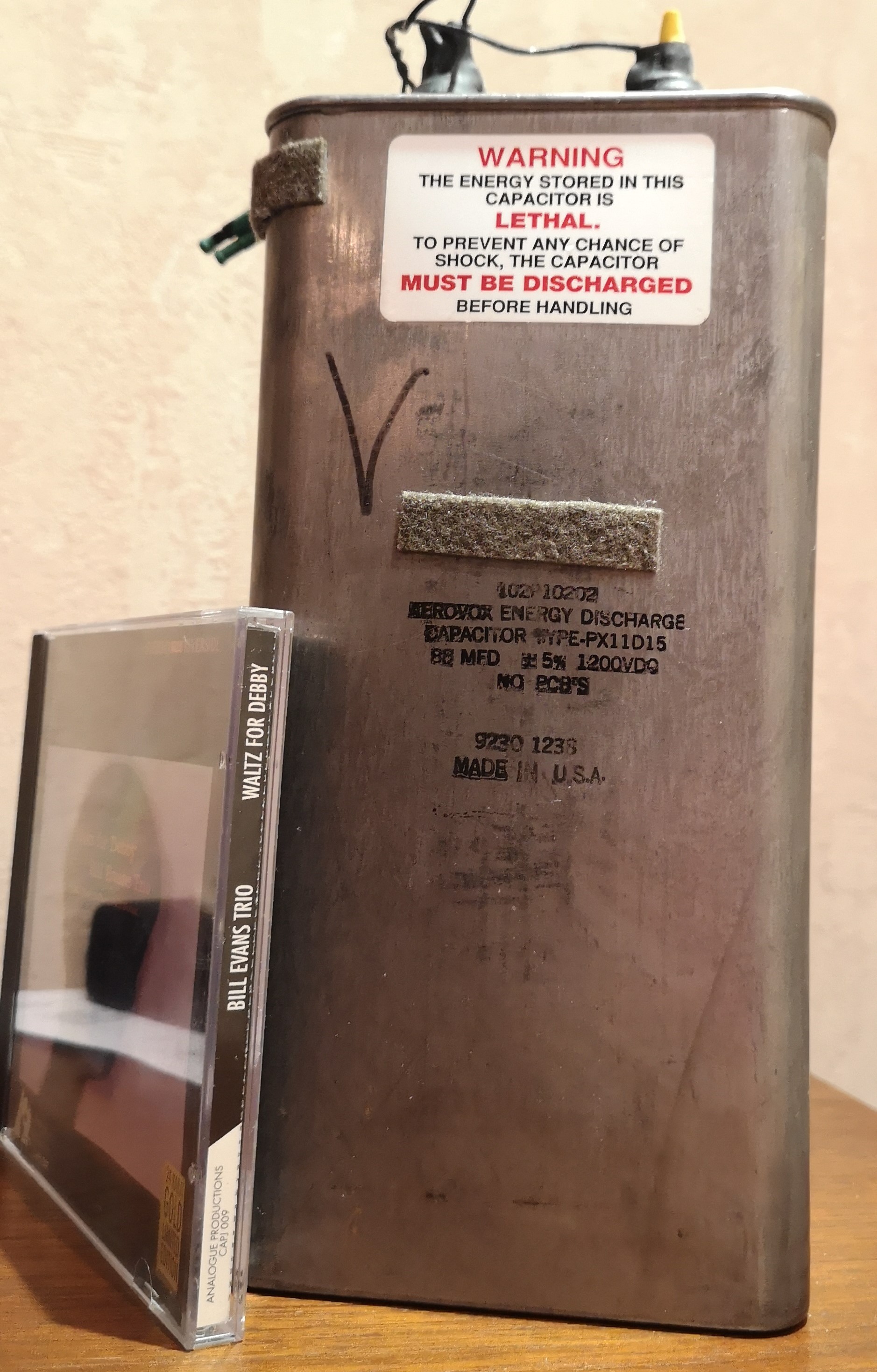

А после дросселя Tango вот такой конденсатор:
