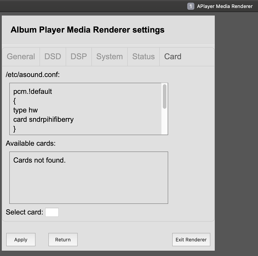

Для тех у кого 502DAC что вписать в строчку Output setting ?
У меня шляпа не обнаружена?
Сам себе же и отвечаю
И снова непонятка
Загрузить плеер по адресу ip_компьютера:7778 или рендерер по порту 7779, в панели настроек на вкладке Card ввести номер используемого устройства вывода и нажать кнопку Apply. Сохранить изменения (в интерфейсе настроек Main Page - Backup)
Где взять этот номер?

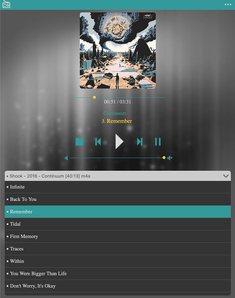

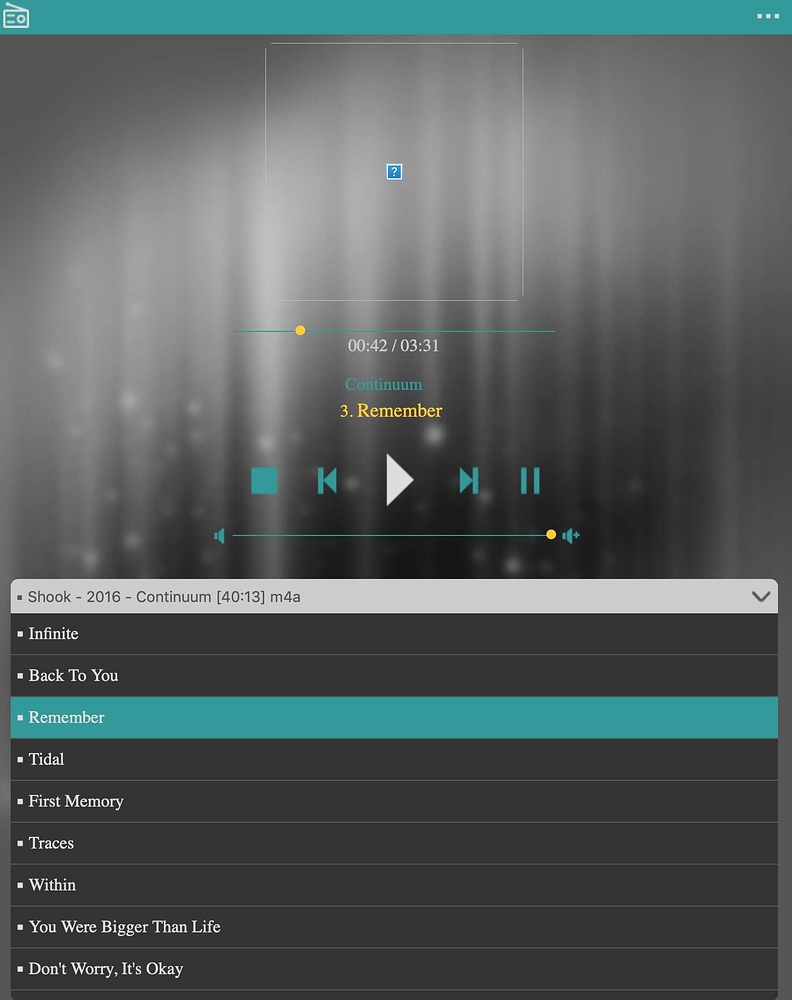

С горем пополам запустил с тестовой флешки, обложки через какое то время пропадают и затем вновь появляются
В нижнем списке. Когда устройство единственное, этот номер всегда 0.
Спасибо Игорь, уже в мануале нашел.

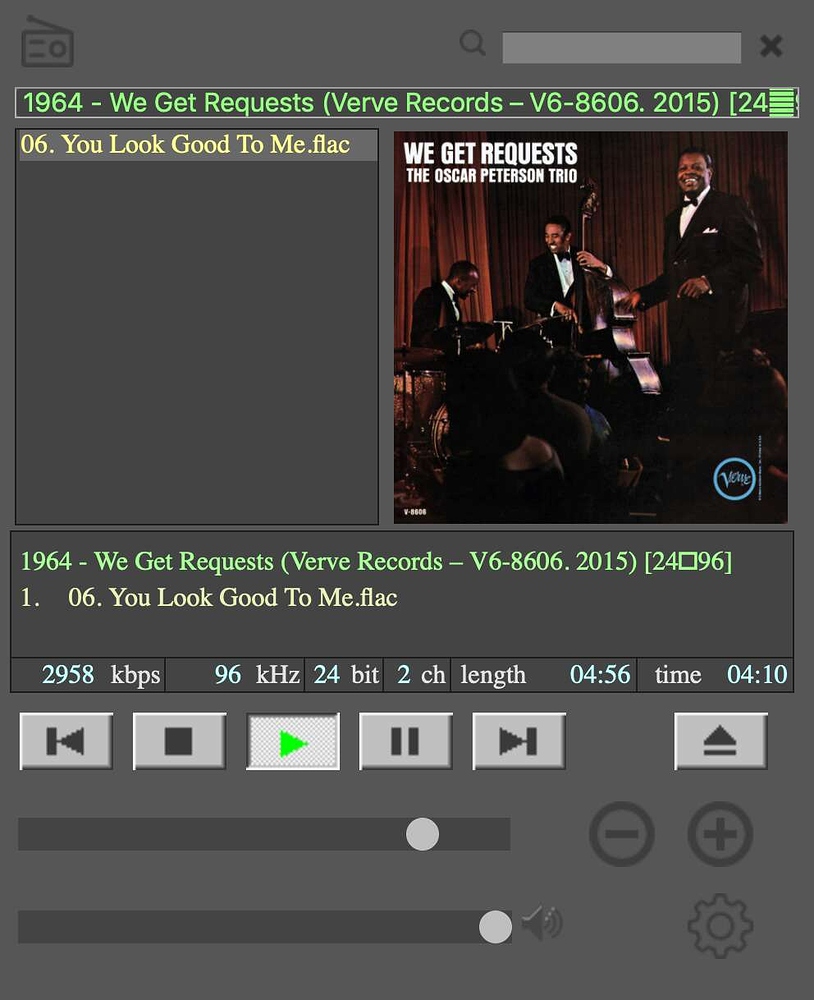

Играет хорошо, но вот понимаю что мне такой интерфейс
не позволит слушать музыку, про лайт вариант знаю, но там все то же самое.
Привык понимаешь к всяким Рунам и Аудирванам :musical_note: :stuck_out_tongue_winking_eye:
Спасибо за труды.
Да. интерфейс, конечно, спартанский. Обычные вещи такие как повтор, рандом, добавление нескольких альбомов — если это там есть, то найти не так просто.

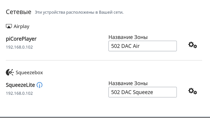

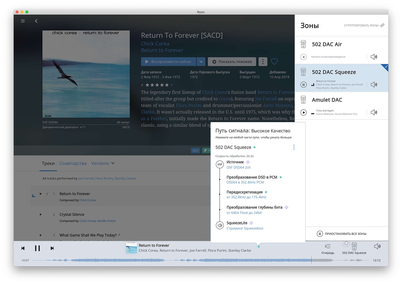

Я верно понимаю что настройки рендера по этому адресу http://192.168.0.102:7779 отвечают за вывод звука на Roon, Airplayer и тд?
Нет, roon с универсальными рендерерами не работает по каким-то собственным причинам, а Airplay - тоже альтернативный рендереру вариант вывода звука. Работает с рендерерами то, что я уже перечислил выше и некоторые другие программы.
А то, что на Ваших картинках - это функционал оригинального PiCorePlayer и для его использования достаточно оригинальных прошивок с его сайта.

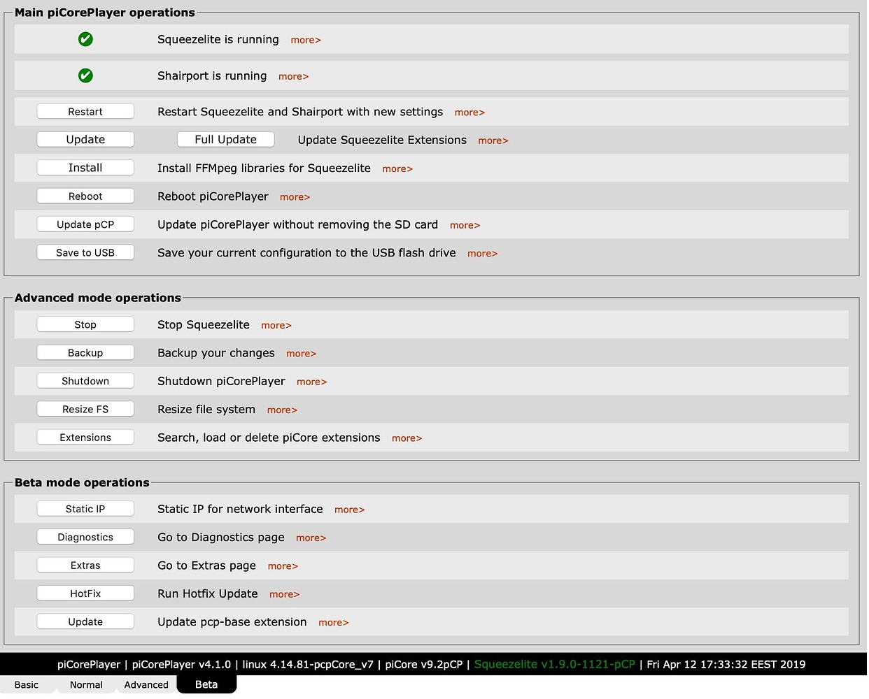

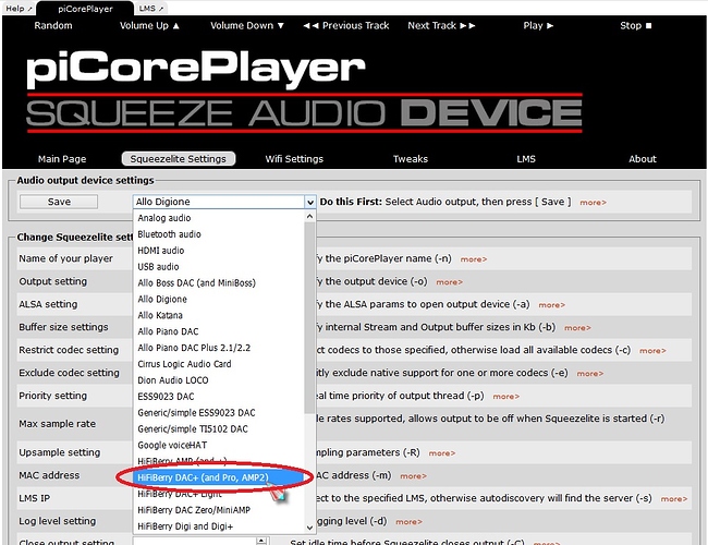

Если в Squeerzebox режиме нажимать кнопку “Power” меню плеера то аудиовыход освобождается для всего что может работать параллельно. И незачем ДЕАКТИВИРОВАТЬ squeezelite. Завершил слушать squeezebox -нажал STOP и POWER. И далее можно гонять AP
squeezelite в сборке не ДЕАКТИВИРОВАН. Он элементарно запускается кнопкой Restart вверху панели Main Page.
Отключен лишь его запуск по умолчанию.
Как иначе должно быть сделано, если эта сборка предназначена для использования аплеера?
