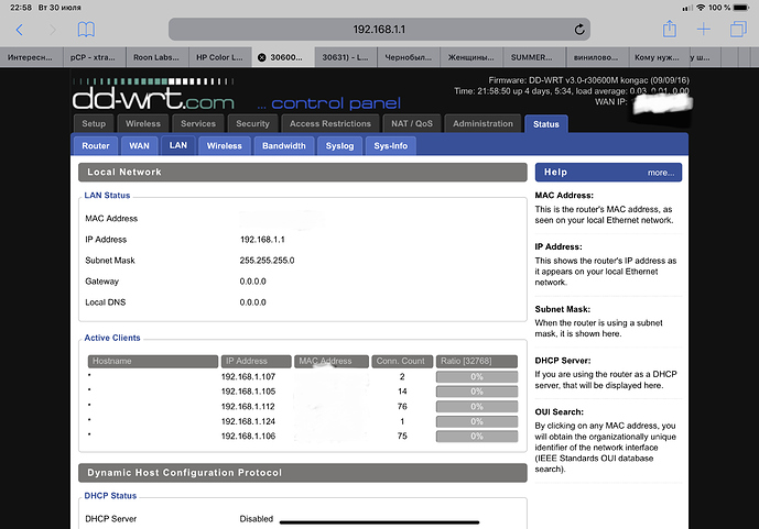

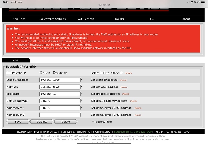

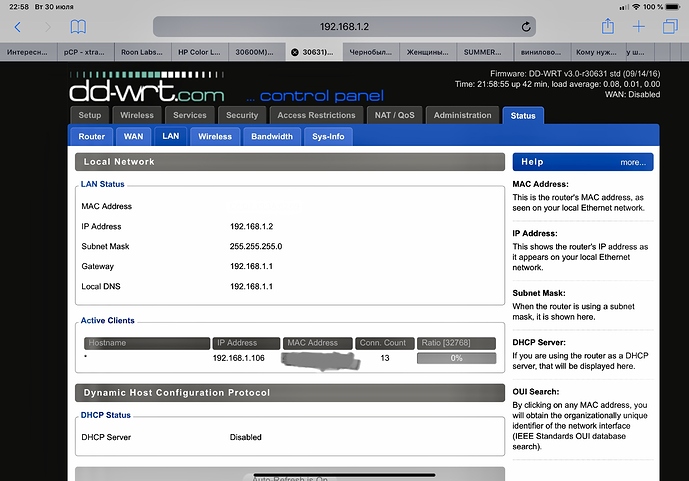

У него, как я понимаю, Linksys в режиме моста… А это значит, что там DHCP отключено. Скорее всего статичный IP указывается не из той подсети, что у роутера…
Кроме скрина настроек в PiCore, посмотреть бы скрины настроек И роутера И моста, по части IP-адресов в локальной сети…

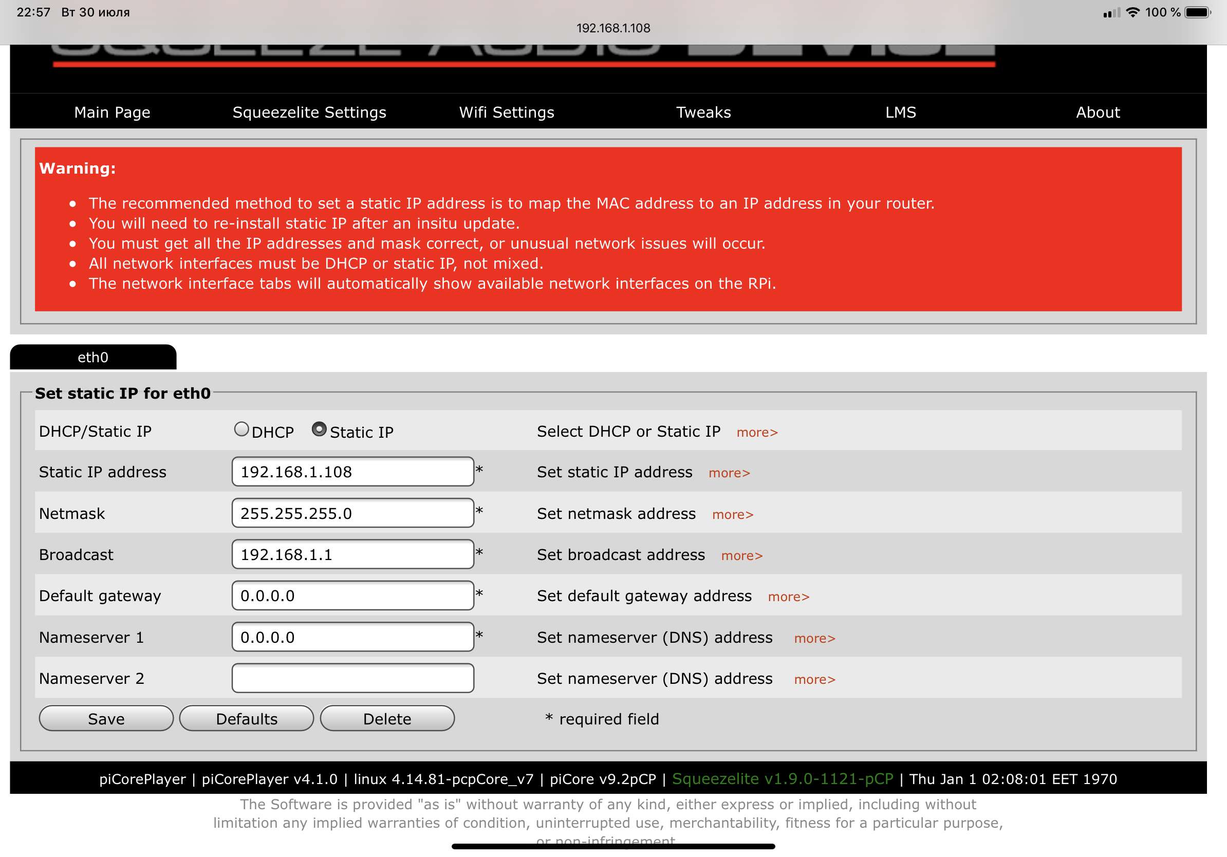

А вот и скрины
Default gateway в picore надо заполнить 192.168.1.1
а в nameserver прописать 8.8.8.8
8.8.4.4
я правильно понимаю, у вас на обоих роутерах dhcp server в положении disabled?
А в бродкаст что писать?
Нет только в бридже отключён dhcp, в основном включён.
там пусть так и остается 192.168.1.1
по первому скрину вижу dhcp disabled
disabled=выключен

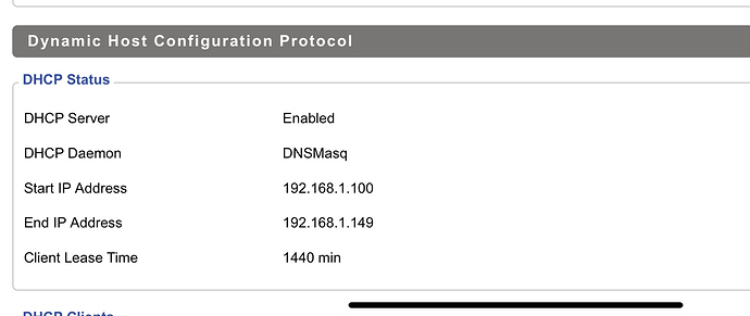

Действительно пишет disabled. Странное дело, но при это IP то раздаёт на ура…
Правьте на Enabled!
тогда и picore должен на автомате работать корректно, без всяких статических ip.
Теперь так, но рун не видит всё равно
