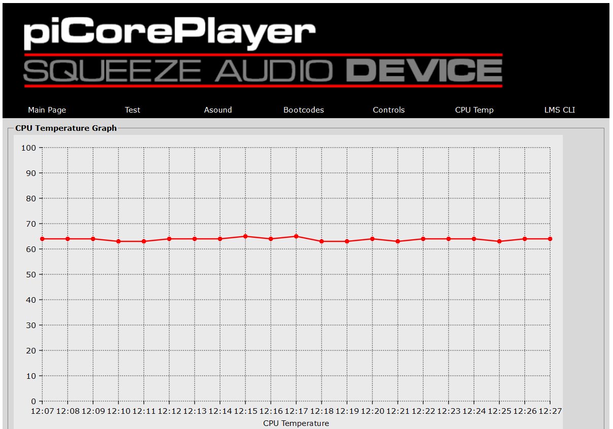

Какой формат играет с такой температурой?
Обычный редбук.
Температура сильно зависит от окружающей, прохладным вечером 58-59-60С, днем 62-63С. Есть сквозняк, нет сквозняка…
Так что +/- несколько градусов разброс.
Но вообще мне надо завязывать про pi4 во всех ветках, железо лучше в одной обсуждать.
На RPI3+ если отключить ethernet+usb то температура процессора значительно снижается, 38-45град.
Если пользовать только WiFi.
