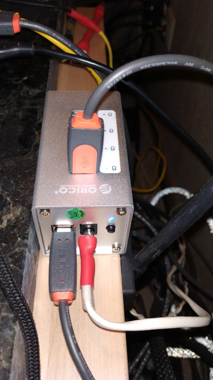

Вопрос в правильном выводе по ЮСБ. Стоковые выводы не делают этого (тактирование). Как самый простой вариант улучшение ЮСБ, попробуйте активный хаб, например, Орико
Хаб подключен между Малиной и ЦАПой.
Только к нему нужен ЛБП. Поверьте, при вложениях в 50 долларов удивитесь

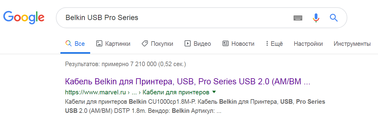

Кстати. Перебрав разные аудиофильские ЮСБ кабели, вплоть до АК Даймонд, я остановился на Belkin USB Pro Series. В количестве двух штук. Нет никаких вопросов ни по каким критериям, как-то тональный баланс, разрешение, натуральность и тэдэ.

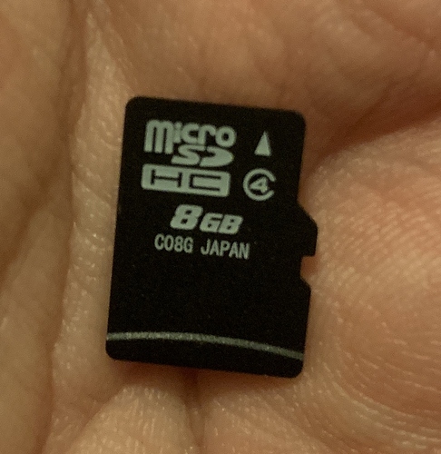

Какая у вас карта памяти? У меня на Кингстоне такое случается. На сандиск и трансценд все ок.
У меня 10 класса, у вас вижу четвёртого. Может карта ещё и левая? Попробуйте установить плеер на другую карту.
Для данного плеера не все ли равно на класс карты? И дистрибутив очень маленький и сама идеология такова, что работает из ОЗУ. В случае с “жирными” системами, которые в ходе работы постоянно читают и пишут на карту, например moOde вероятно имеет смысл приобретение более быстрой карта, например категории А1.
В своё время у меня были проблемы с классом карты одна ОС работала на 4 и 10 классе, другая на 4 не запускалась только на 10 классе.
В целом конечно немного забавно спорить в 2019-м году о классе карт памяти 4 vs 10. Мы же помним, что эта древняя классификация отражает скорость линейных операций записи и чтения, но совершенно не отражает скорость мелкоблочных операций, которые более свойственны работе программ и самой системы. Хотя тенденция справедлива и для них - чем выше “линейный” класс карты, тем выше скорость мелкоблочных операций. Полная же неработоспособность карты скорее происходит от персональной несовместимости оборудования. Бывают и более курьезные случаи. Есть у меня чудесный ридер и неплохая карта памяти, оба с маркой Transcend. Карта формально 10-го класса, по факту гораздо быстрее. Но стоит только воткнуть эту карту в этот ридер - совместная их скорость работы становится чуть ниже 6-го класса. Этим курьезом я бомбил техподдержку трансценда полгода, потом надоело. Причем если эту карту поставить в адаптер SD-microSD и воткнуть в тот же ридер в дырку для SD - скорости чудесным образом увеличивались на порядок.
Мне кажется, в данном случае, не в классе карты дело. Просто увидел, что у вас четвёрка и отметил. У меня были проблемы как раз с десятых классом, но с картой Кингстон.
