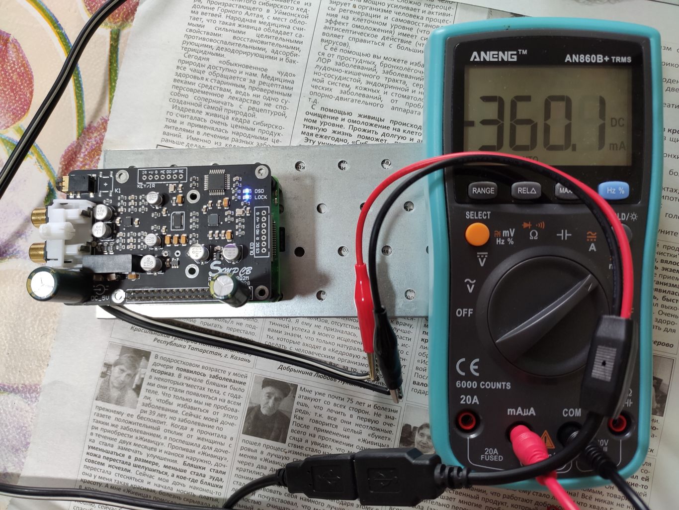

RPi 3A+, шляпа ESS9038Q2M и microSD карта 64 гига, воспроизведение DSD с карты. Пиками потребление возрастало до больше 0,6А, так как предел измерения был до 0,6А и мультик попискивал о превышении предела. Но при воспроизведении флаков, мп3 и прочего интернет радио пиков потребления мульт не фиксировал. Система YoctoAP 2.05 В конфиге

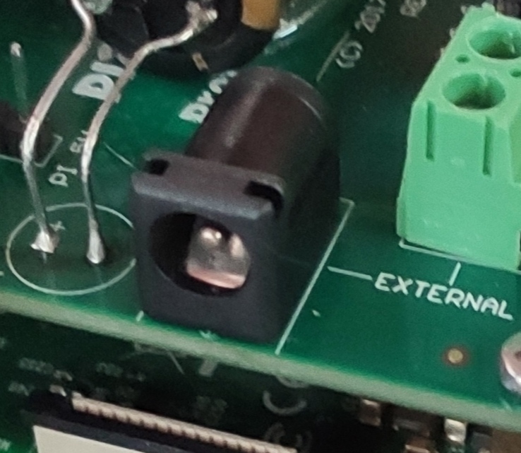

Это разъем питания под 2.5 мм штекер, запараллеленный с зеленой колодкой. Но 2.5 будет скорее всего болтаться, контакт будет ненадежным. Судя по отсутствующей перемычке для питания малины, если это ваше фото, вы питаете 502-ю через зеленую зажимную колодку. Так и оставляйте.
Конечно.
