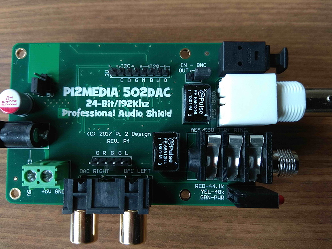

С неё полноценный i2s сходит.
Что значит полноценный? Если принимающему цапу нужен мастерклок, то 502-ая его не отдаст. Другое дело, что мастерклок не всем нужен, тот же метрум, к примеру, работает без внешнего.
Разъём i2s, пин М это и есть мастерклок.
Нет:

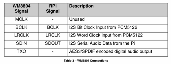

На шляпе есть два генератора на сетку 44.1 и 48 выход с них идёт на пин М (мастерклок) и на ресивер spdif wm8804. Управляются эти генераты чипом pcm5122. В документации на 502ю разъём i2s подробно не расписан. Я подключал к этому разъёму цапы которым нужен мастерклок, они нормально работали.

Выход I2s со шляпы, прямиком идёт с малины, шляпа лишь добавляет мастерклок. Посмотрите блоксхему на 502dac.

Вот, распиновка I2C и I2S разъёма на 502й шляпе, может кому пригодится, нумерация пинов с лева на право.
1 - 3.3V
2 - I2C Clock
3 - I2C Data
4 - Ground
5 - I2S Master Clock
6 - I2S Bit Clock
7 - I2S Left/Right (Word) Clock
8 - I2S Data
