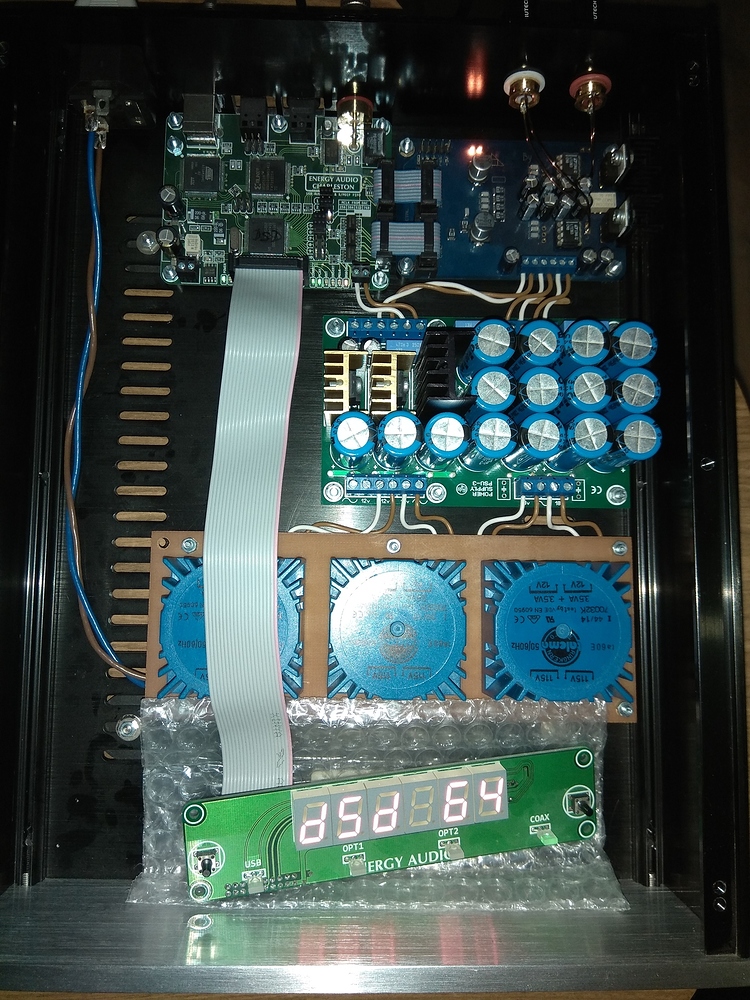

Уверен. DAC мне своей индикацией подсказывает :slight_smile:

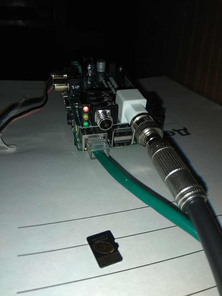

Будьте добры картиночку индикаторов и подключения. Много копий уже сломали
Хорошо, до дома доеду и сделаю

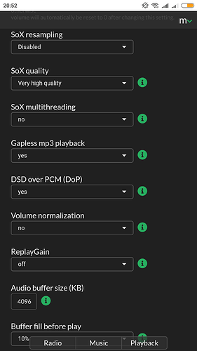

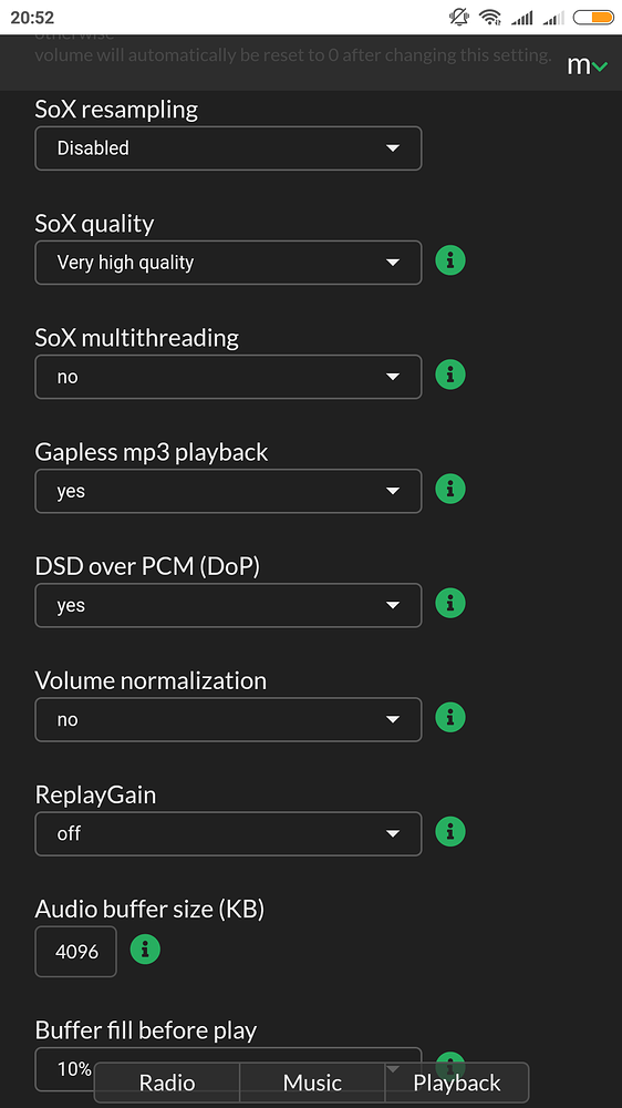

Mpd Config

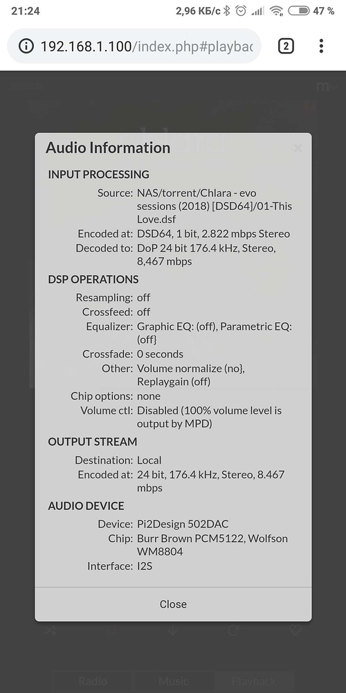

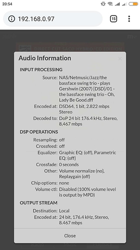

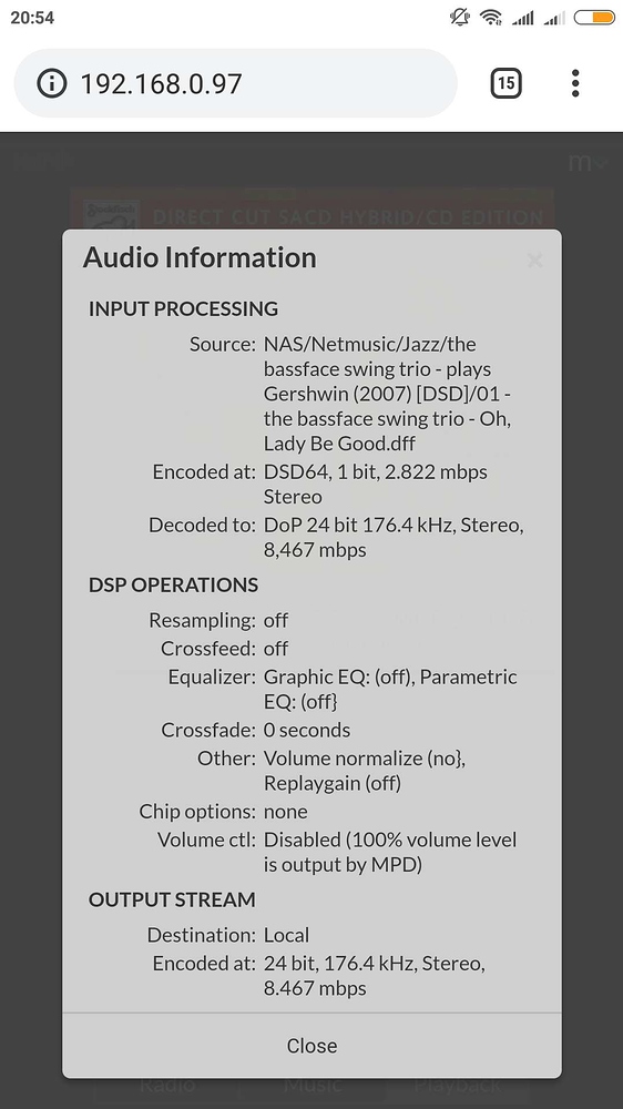

Еще сделайте ,если не сложно, скрин с audio info, подобно тому что я выкладывал
Если Вы про output stream то это и есть DoP 24bit 176.4khz
