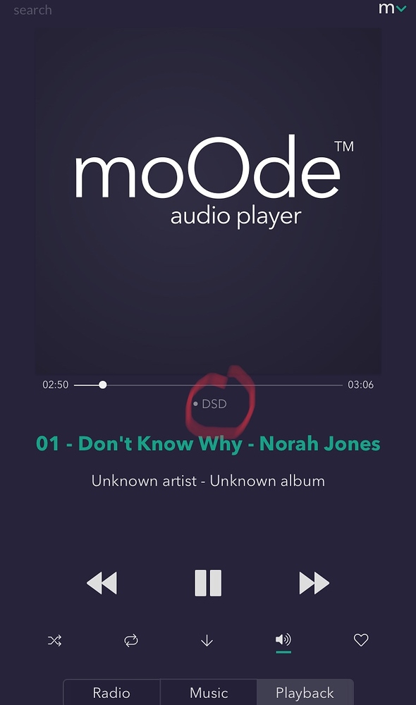

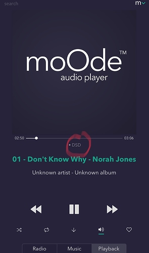

И все равно не пойму как на 502 запустить dsd? Проигрыватель у меня moode.
Moode DSF/DFF читает без проблем:
Единственное - звук нужно выводить на USB цап, так что 502я по i2s должна быть отключена
По spdif dsd со шляпы не пролезет, можно использовать передискретизацию до 24 бит 192 кГц, но тогда сама суть DSD теряется
В DoP через шляпу DSD пролазит без проблем
