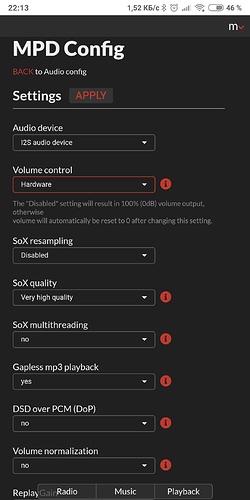

Ну и не торопитесь. Без хардкора
Включена программная, так как не имею преда
У меня значки і зеленные. Значение поля волум контрол уточню вечером

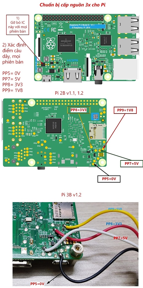

Один из вариантов подключения питания (по максимуму)
hifir
(Роман)
11.Март.2019 07:48:18
6018
Спасибо! Это вариант касательно питания Малины. Ее пока не планирую трогать. Для начала буду пробовать питать штатно от 5V.
Не, я не про регулировку громкости, а про SoX resampling, если в этом параметре поставить частоту дискретизации выше 192 кГц, то по SPDIF звука не будет

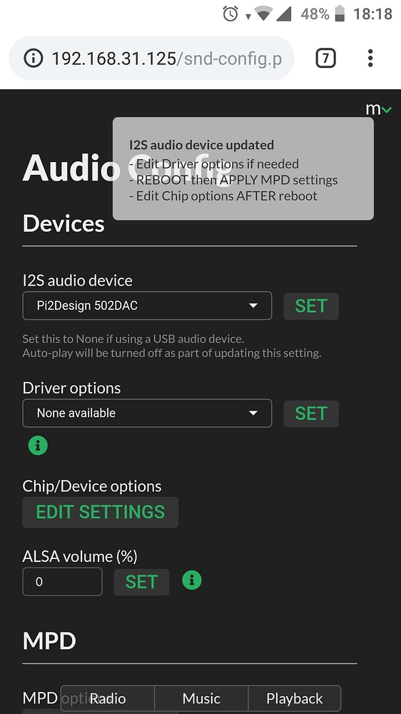

Должно ли что-то выбираться в driver options?
alsa правильное значение?
Попробуйте вот так
А не, подождите, вы же вроде по цифре вывозите звук? По цифре регулировать звук не получится, громкость всегда будет максимальная
eugen
(Евгений)
11.Март.2019 17:39:36
6026
Регулировка работает и по цифре
Странно, у меня не работает.
eugen
(Евгений)
11.Март.2019 17:50:40
6028
Выберете Volume control - software
Да, вы правы, в этом режиме регулируется
