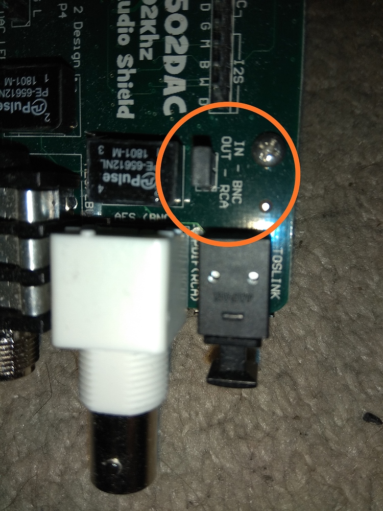

А что за перемычка стоит in\out поконкретнее бы знать.
Как я понял с джампером подключать BNC кабель, и если без джампера, через переходник RCA?
Да вот этот
Я про джампер питания. Ну раз светятся лампочки, значит замкнут. Нет версий. Возможно неисправность. Надо с другим ЦАП или кабелем проверить. В аналоговых выходах 502ого есть звук ?

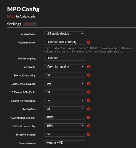

Регулировка громкости отключена?
Ресемплинг не включали случайно?
