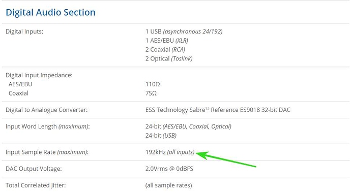

В спецификации http://www.audio-gd.com/R2R/R2R11/R2R11EN_Specs.htm не указано что он понимает по коаксиалу 176,4 кГц
Moode 4.3 и piCore 4.0 Kernel - да, воспроизводятся нормально. Судя по ТХ Audio GD, по оптике он точно ограничен 96 kHz, по коксу, по идее, должен воспроизводить 176 kHz (потолок стоит 192 kHz). А файлы 192 kHz воспроизводятся?
