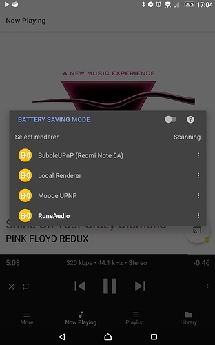

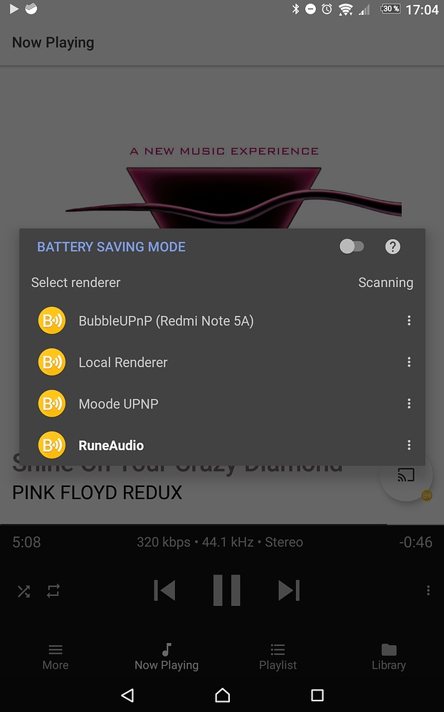

Семен, шляпа так же прекрасно управляется с андроида, через плеер Bubble. Tidal там тоже есть
