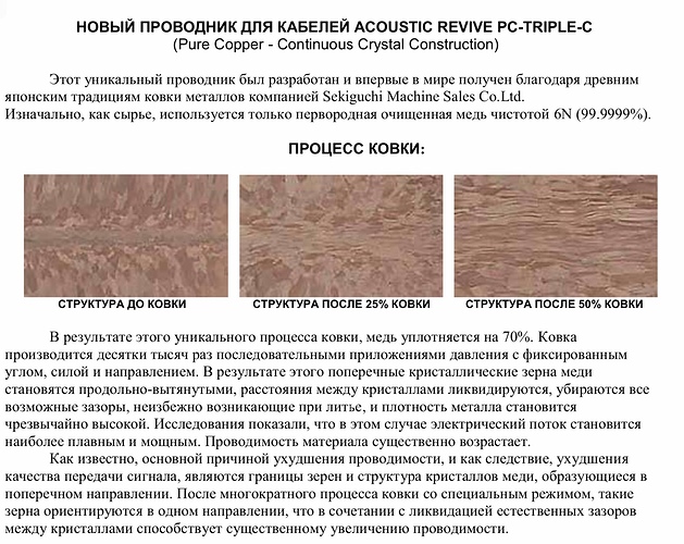

Возможно это было бы по другому с другим усилителем. И спешу обратить внимание на то что в обзоре совсем другой кабель с другой конструкцией и медью(там 2 типа меди).
Странно мне как металловеду что там написано про их моножилу (особенно про электропроводимость - я всегда считал, что наличие границ зерен не влияет на это, возможно только незначительно, а тут такое)
Правда непонятно, что они называют “кристаллами” - металл после литья имеет однородную структуру без каких-либо “естественных зазоров между кристаллами” .
И на счет плотности металла они завернули - плотность однородного металла никак не меняется от ковки (как и от любого другого способа ОМД).
Да, уже разбирали этот рекламный текст, “кристаллы” ИМХО какой-то придуманный маркетинговый термин, которым и “торгуют”
Чего стоит уплотнение меди на 70% … мне кажется нет смысла анализировать это всё, коллега)))
А что же они не указали какая ковка? на горячую или холодную Раз так медь уплотняется теперь буду на холодную отковывать заказные кабели USB, вдруг эта ковка чего нибудь да добавит в изготовленные мной кабеля

Ну это Вам ,как металловеду, противно читать этот бред но как быть обывателю кто в этой теме ничего не знает, он же в этот маркетинговый ход поверит. Примерно такая же ситуация бывает везде как пример: рыболовная леска, производители дошли до того что стали делать летнюю и зимнюю леску, я работая директором рыболовного магазина ради интереса изучал эту тему примерно 7-8 месяцев и пришел к выводу сто вся леска одинаковая нет ни зимних ни летних лесок. Но народ верит в это Маркетологи не зря свой хлеб с маслом едят.

мне как металлургу наоборот приятно это читать. как представлю кующих самураев … аж комплект кабелей себе купил.
Пойду куплю молоток и наковальню, уплотню свои кабели)).

Только потом обязательно отожгите для снятия внут. напряжений (наклепа), которые ухудшают звук. Или придется долго ждать пока внут. напряжения релаксируют сами при комнат. темп. .
Есть интервью с разработчиками технологии производства меди Triple-C, основной принцип производства вполне нормально обьясняют.

Да, в этом оригинальном тексте гораздо больше смысла чем в рекламной белиберде+плохой перевод.

ps Почитал. Смысла не больше. Опять про какие-то пустоты - откуда они в материале после литья, это - брак. Про вытягивание зерен в направлении протяжки проволоки через фильеры - так это всегда так, зачем ковать .

по ссылке на филвеб достаточно доступно обьясняют процесс и идею зачем они это делают. для того что бы оспорить их утверждения необходимо на руках в одинаковых условиях отслушать OFC из которого они делают PC Triple C и сам конечный продукт.

Мои знания дают мне возможность понять где развод, а где новое слово в науке.
Поэтому мне нет необходимости отслушивать все варианты методом перебора - давно придуман метод последовательных приближений .
