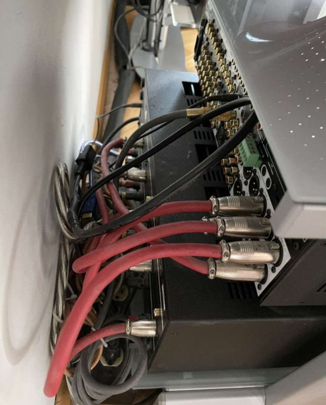

Трансы нужны, да, мне вот так пришлось заморочиться XLR-RCA , для правильной работы баланса других решений как оказалось нет.

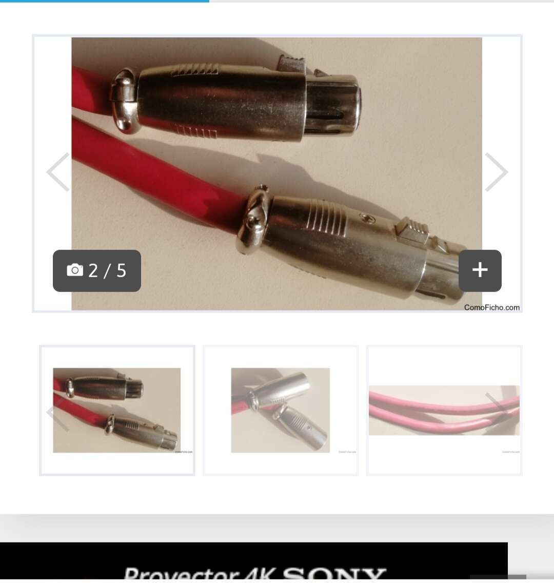

Официально, стандартными длинами, он должен в оплётке продаваться.
Если без оплётки, значит с катушки.
А с раз с катушки, то разъёмы могут быть любые.
Есть ещё одна версия.
Китайская подделка, уж совсем была с левыми разъёмами, перепаяли на Кенон, что бы было не так палевно. )
Обычно как, если по кабелю хоть один вопрос без ответа, то лучше не рисковать, а по Аудиоквесту уж тем более. )
Спасибо Юрий за ответ, я данный Аудиоквест находил на забугорных площадках с этими коннекторами, в Барселоне продавали и ещё в паре мест.

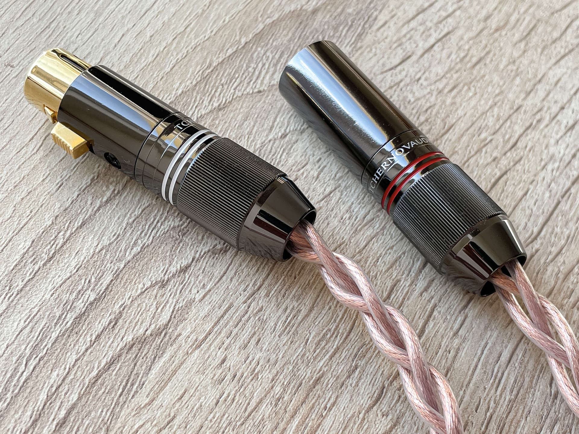

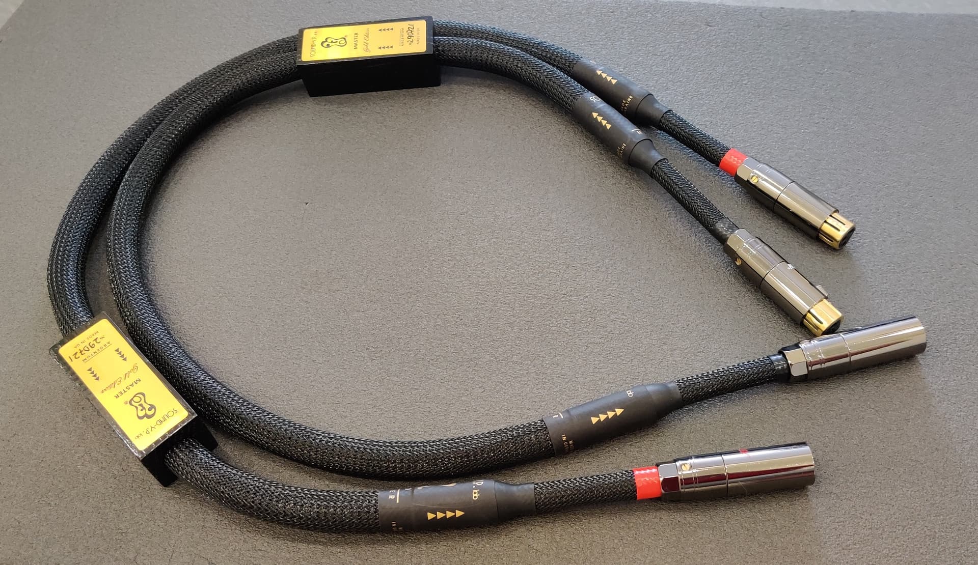

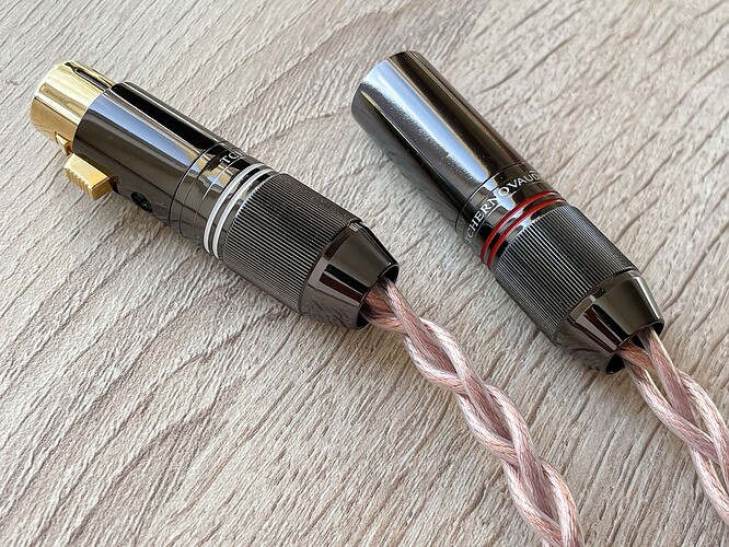

Господа, что скажете насчет распайки ХЛР и стрелочек на кабелях?
Изначально стрелочка указывает на конец кабеля с нераспаяным экраном (землей), если кто не знал. Тем не менее в вопросе ХЛРов существует 2 лагеря:
- Распаивать экран со стороны “мама” конектора (подклбчаемого в источник).
- Распаивать экран с обеих сторон.
А что вы думаете на этот счет?
Большинство балансных кабелей имеют два проводника и экран, соединяющий первые пины, как его не припаять с одной стороны?
наверное это когда в кабеле три проводника + экран…
Нет. в ХЛР количество проводников должно быть парное, т.к. один из 3х контактов - экран, а остальные 2 собственно “холодный” и “горячий” проводники.
По картинке: первый раз вижу такую распайку. Очень странно…
И он не понимает, что он пишет про антенные свойства и про то, зачем не припаивают с одной стороны.
Экран, если его не припаивать с одной стороны, как раз будет работать антенной, собирающей помехи и уводящей их в землю, заодно разрывается земляная петля.

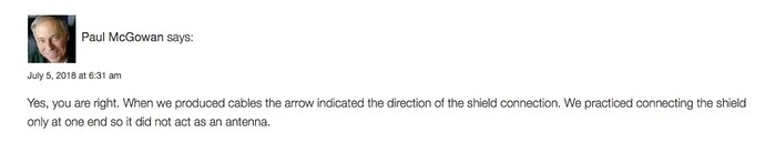

Эмммм…Дядька как бы в теме…
PS Audio founder and CEO, Paul McGowan
