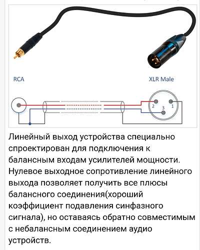

Собрал я вчера себе псевдобаланс от цапа к преду.
Контакт 2 - сигнал, 1,3 - обьеденил вместе и запаял на массу. Это на рца разьемах. Заработало все сразу. Еще не успел послушать - поздно вечером закончил только.
То есть с ЦАПа выходит XLR и пин 3 замкнут на землю?
Нет, рца. Приходит на XLR в преде.
Хорошо, в противном случае для выходного каскада ЦАПа это было бы КЗ.
Наоборот если, вроде бы другая распайка.
Да, можно использовать только пины 2 и 3 для RCA или оставить пин 3 неподключенным и использовать 2 и 1.
А второй? Это ведь сигнал!
Первый и третий не будет работать.
Интересно остаются какие либо преимущества баланса при таком соединении?
Промахнулся мимо двойки… сейчас подправлю. :blush:
Если бы на входе этот сигнал встречал входной трансформатор, то это бы вообще осталось балансом, но такого точно не будет.
В общем, зависит от реализации входа, но громче, чем когда только пин 2 используется, точно должно быть.
По-хорошему надо просто проверить оба варианта для своего конкретного случая и выбрать наиболее устраивающий.

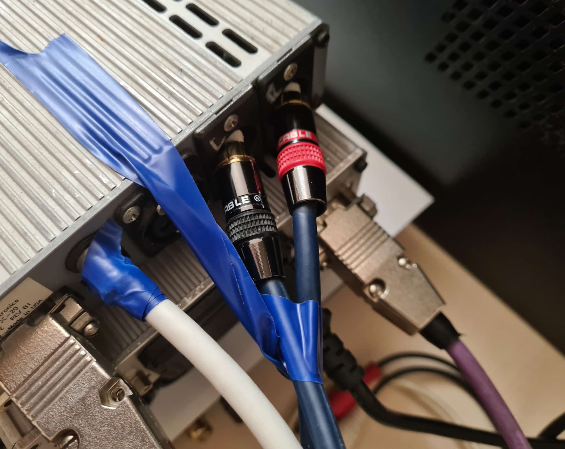

На работе, нужно было срочно запустить трансляцию.
Источник RCA приёмник только XLR.
На скоряк соорудил без всяких разъёмов, два простых проводника.
Один на центральную жилу, просто в RCA впихнул, второй обмотал вокруг минуса разъёма. В XLR один в 2+ воткнул, второй в единичку XLR и всё запело. )
Без всяких помех и наводок. )
Ты такой не один… когда фото увидел, срочно себе сохранил.
Важен был результат.
Заказчику всё остальное пофиг. )
главное, что она синяя, остальное всё пофиг :+1:
Что то я не уловил - где подвох? Ведь в аппарате XLR - разве так можно?
У человека на было XLR, он приткнул… на полкарасика RCA.
Так и спалить недолго.
Это уж проблемы снявшего это фото. ))
:joy:
