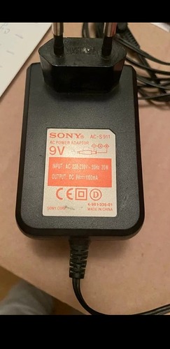

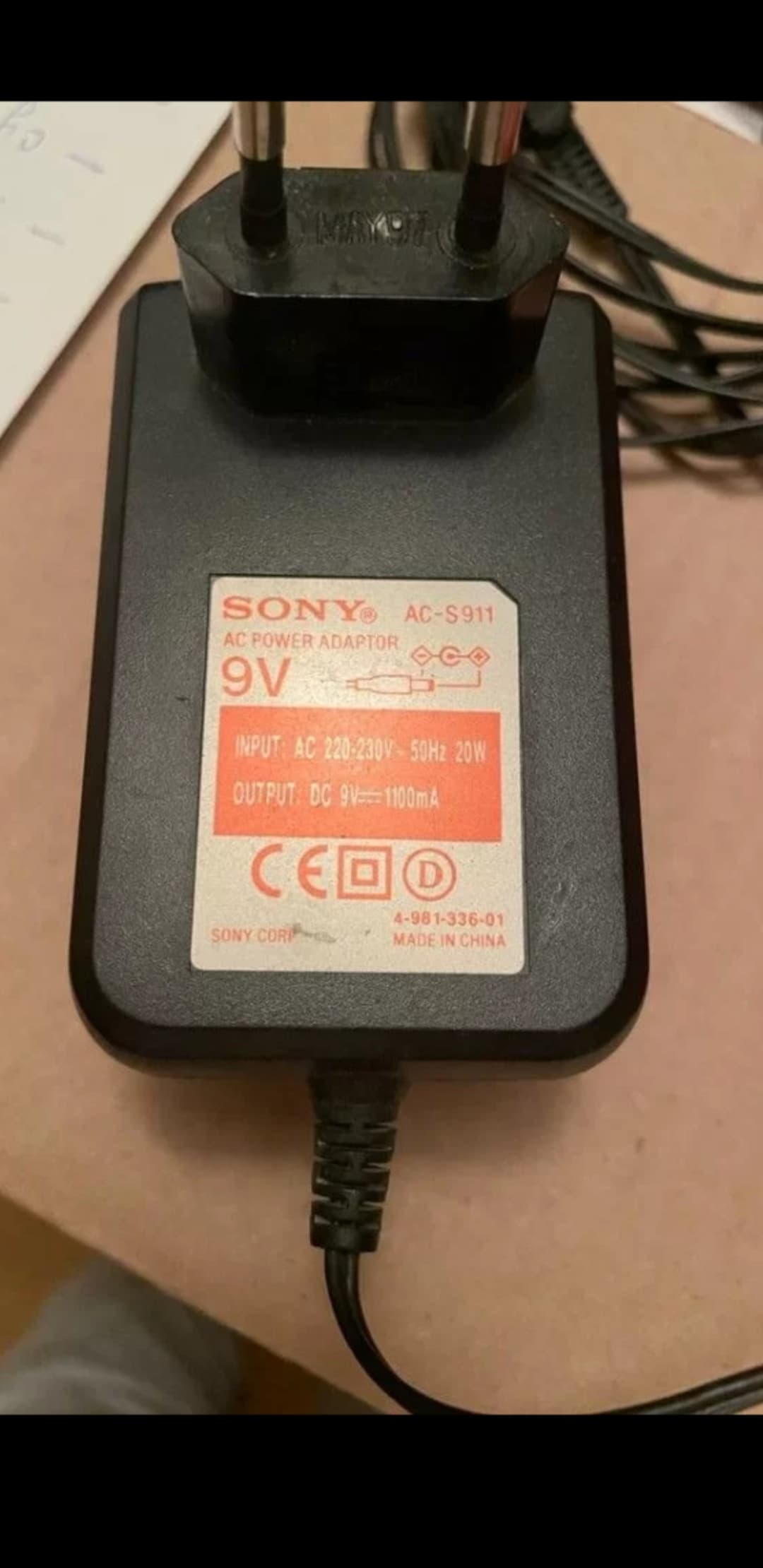

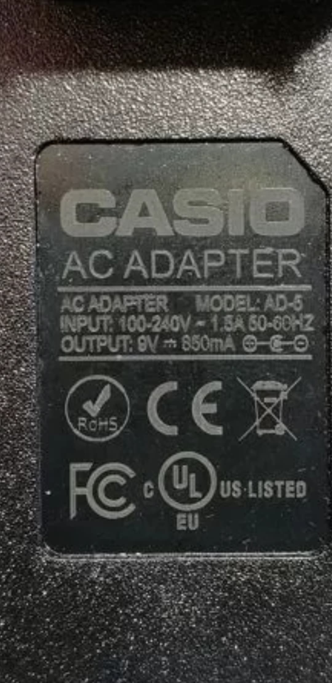

Как думаете что взять:
он конечно очень мощный и полярность поменять надо,но Sony!
этот должен подойти,правда не Sony.
Или по совету Михаила? (сам хотел фирменный)

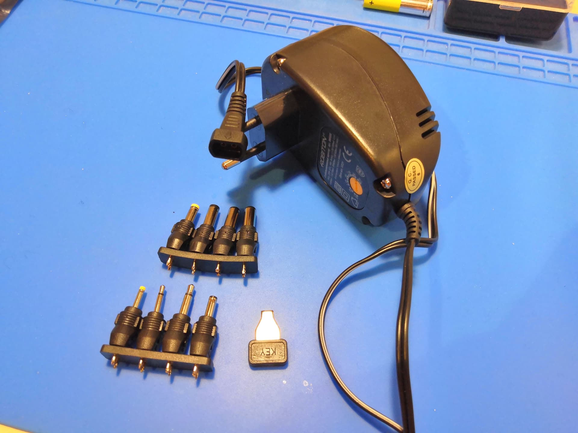

Пока ничего не покупайте - я купил Робитон, что по ссылке выше, приедет через неделю, я промеряю его и вам доложу.
В общем, получил этот стабилизированный Робитон:
Что могу сказать.
  1. Тяжелый, по видимому, трансформаторный.
  2. В комплекте сменные штекеры на все случаи жизни.
  3. На самом БП мини-розетка, куда втыкается штекер (сделанный как вилка). Розетка маркирована стрелкой и вилка штекера маркирована стрелкой. Стрелки на вилке и розетке надо совместить, и тогда на вилке смотреть маркировку полярности - полярность можно ставить прямую (плюс в центре) или обратную (минус в центре). Это удобно, так как у разной аппаратуры полярность разная. Например, у Дискманов относительно новых (середина 1990х) - полярность прямая, а у старых (из 1980х- начало 90х) - обратная.
    Внимательно смотрим на корпусе плеера DC разъем и его маркировку полярности.
  4. На корпусе БП утопленный переключатель вольтажа, ключ для переключения в комплекте.
    Я брал БП с вольтажом от 1,5 до 12 вольт.
  5. Замеры напряжений без нагрузки показали то, что надо:
Слева номинал - Справа измеренное значение
1,5в - 1,84в
3в - 3,31в
4,5в - 4,85в
6в - 6,44в
7,5в - 8в
9в - 9,72в
12в - 12,62в
Итого - блок питания действительно стабилизированный.
  1. Испытание на натуре:
Discman D-141 - 4,5в, прямая полярность
Работает отлично
Discman D-11 - 9в, обратная полярность
Работает отлично
Минидисковый плеер Sharp MD-MT831 - 5в, прямая полярность
Работает отлично
Кассетный плеер Aiwa HS-P1 - 3в, обратная полярность.
Работает, звук идет полноценный, но в наушниках появляется помеха, посторонний шум (шипение). Возможно именно этому старому кассетнику такие БП не подходят.
Данный БП можно купить на Озоне. Для Дискманов вполне.
