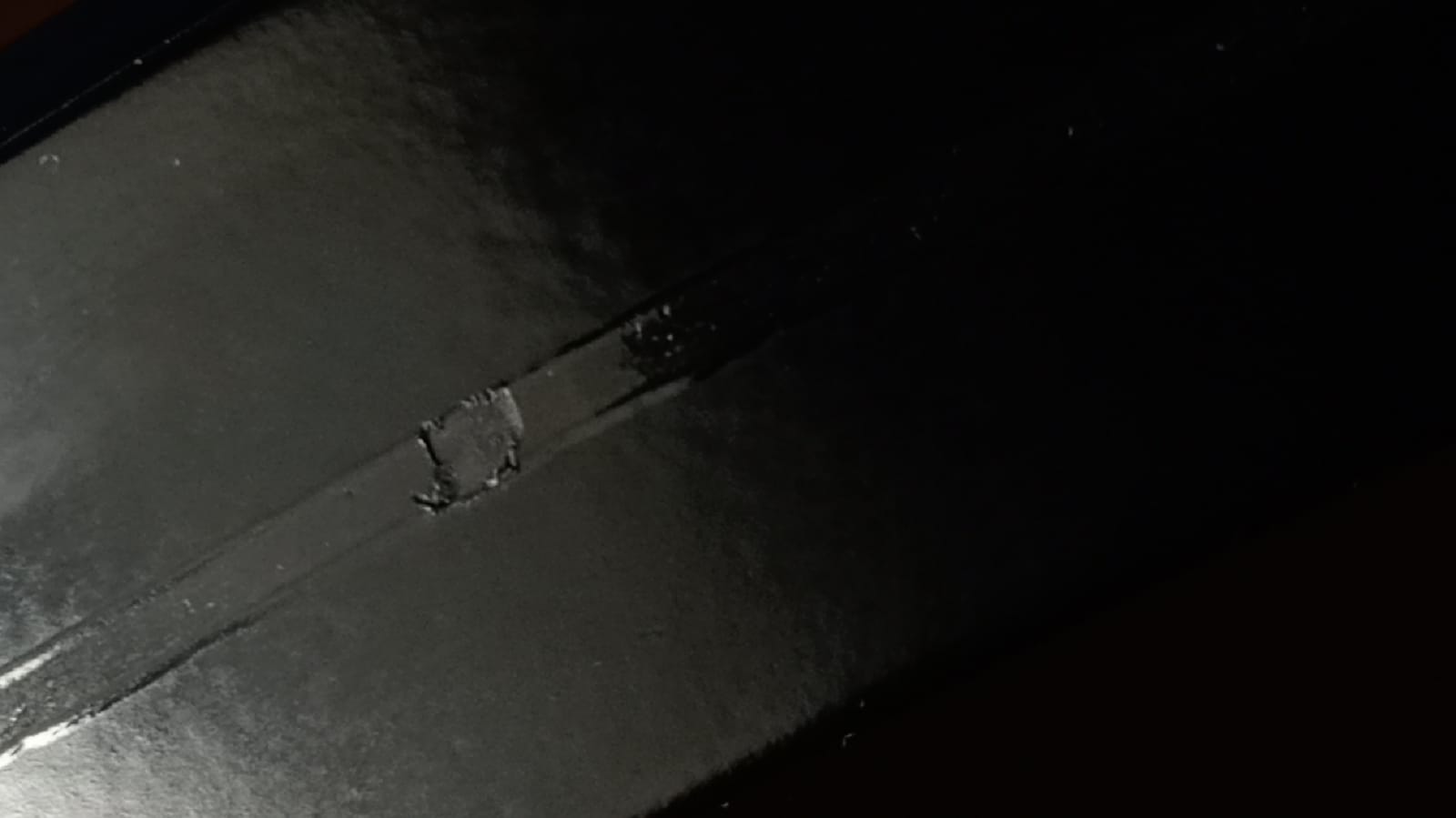

  1. На самом диске остается след-канавка от пассика (т.е. это не резина прилипает), это размягчается слой винила и выдавливается небольшая канавка. Попробовал аккуратно поддеть, но получалась небольшая раковина, поэтому и увидел, что это само покрытие размягчается. См. фото.
  2. Вчера снял пассик и оставил его на столе вертушки, часть пассика попала под диск. на следующий день начал вытаскивать пассик из под диска, а он тянется с трудом. Снял диск, перевернул его и увидел, что пассик прилип к диску СНИЗУ, во как… Ночью диск не крутился.

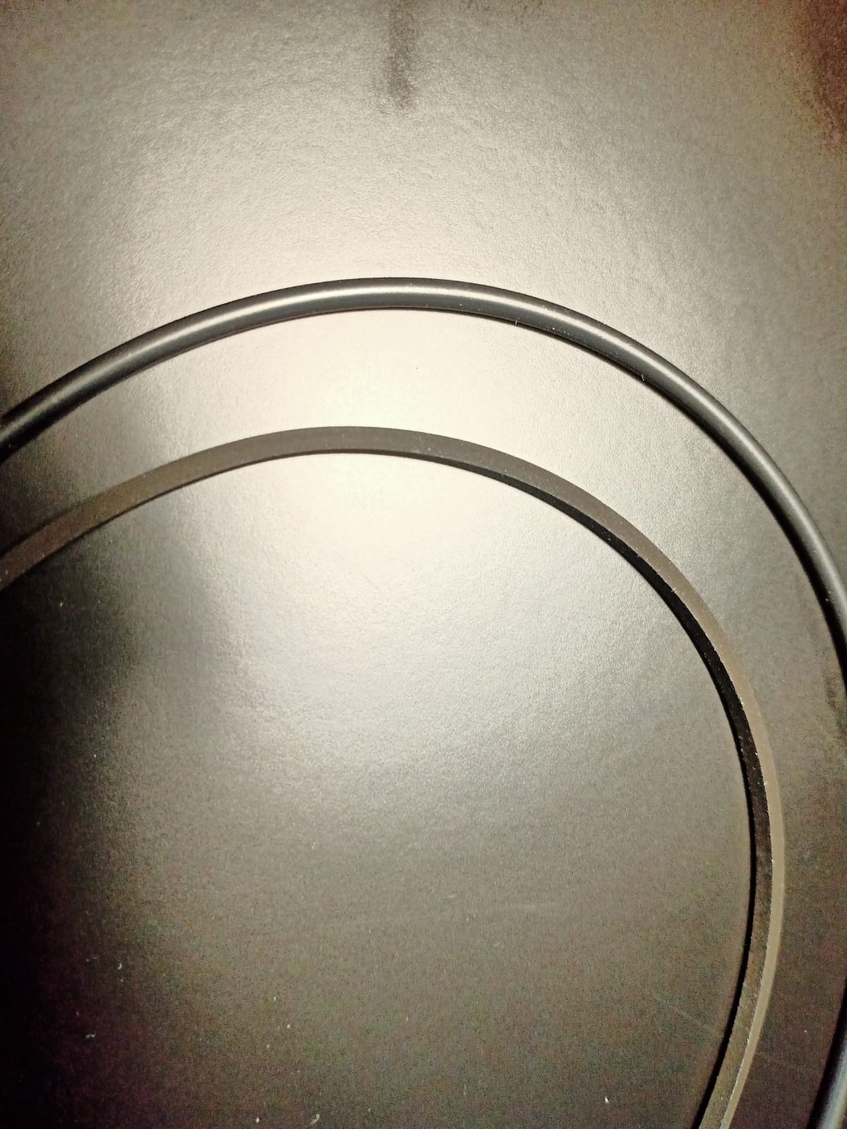

  3. Остался круглый старый пассик. Он более черные и гладкий, блестящий, никогда не прилипал к диску. см. фото для сравнения.

    Пассик сделан из пористой резины обладающей свойством гигроскопичности, и как следствие впитывающей в себя то, к чему имеет контакт.
    Вообщем то , гигроскопичность это типовое свойство резины.
    Как Вы правильно заметили,и судя по Вашей фотографии присходит именно выдавливание размягченной краски.О чём свидетельствуют бортики по краям.
    Но для того, что бы поверхность диска размяг? ?илась, должно было произойти воздействие какой либо химией.

    В общем мои подозрения подтвердились - это полная ЛЕВОТА Китайская. И совсем окрепли когда я спросил об этом у специалиста по ссылке выше с Авито, вот его слова: По поводу пассика с Аудиомании , это не качественно спёченая резина , скорее всего это китайское производство , где не соблюдают процесс вулканизации
    Деньги вернул. Покупать эти пассики в Амании, Пульте и прочих магазинов в России нельзя - всё это г…но из одной дистрибьюторской бочки.
    Может кто знает дистрибьютера в РФ лично, да спросит у него какой китаец всё это делает? Испортили мне сам диск.
