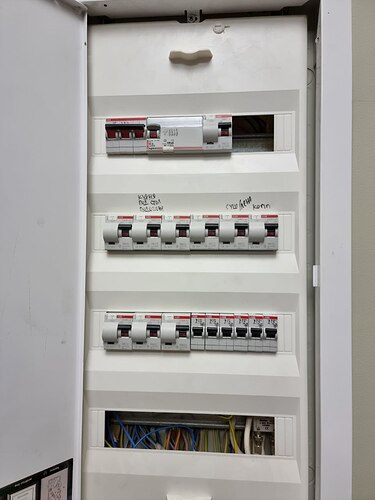

Мой шкаф. 15 лет назад делался
Рубильник на вводе, противопожарное и 10 диффов, как видите
На лестнице от застройщика у меня просто автомат
Я не заметил сперва или вы потом дописали - у вас минимум 6 групп , а человеку советуете 3 сделать? Зачем так?
А у вас в верхнем ряду одинарный автомат справа тоже меньшего номинала, чем рубильник слева? (как почему-то у меня в коридорном щитке)
Рубильник номинал по большому счета не имеет значения, главное, чтобы не меньше - он же не автоматический
А так да , естественно у меня все автоматы стоят ниже вводного на лестнице - он на 40А, рубльник у меня на 45А, как по ссылке выше - АВВ

Ну и тоже выложу фото своего щита:
