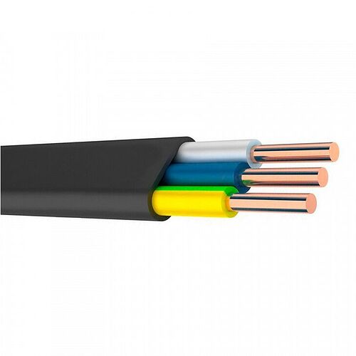

Лучше все же ввгнг-ls. А идеально, если для себя и не экономить, ппгнг-hf.
Оба пожаробезопасные, а последний еще и низкотоксичный.

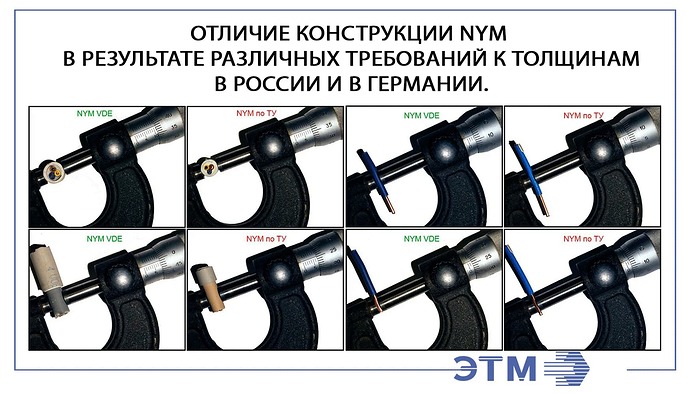

Например тут есть описание различий.

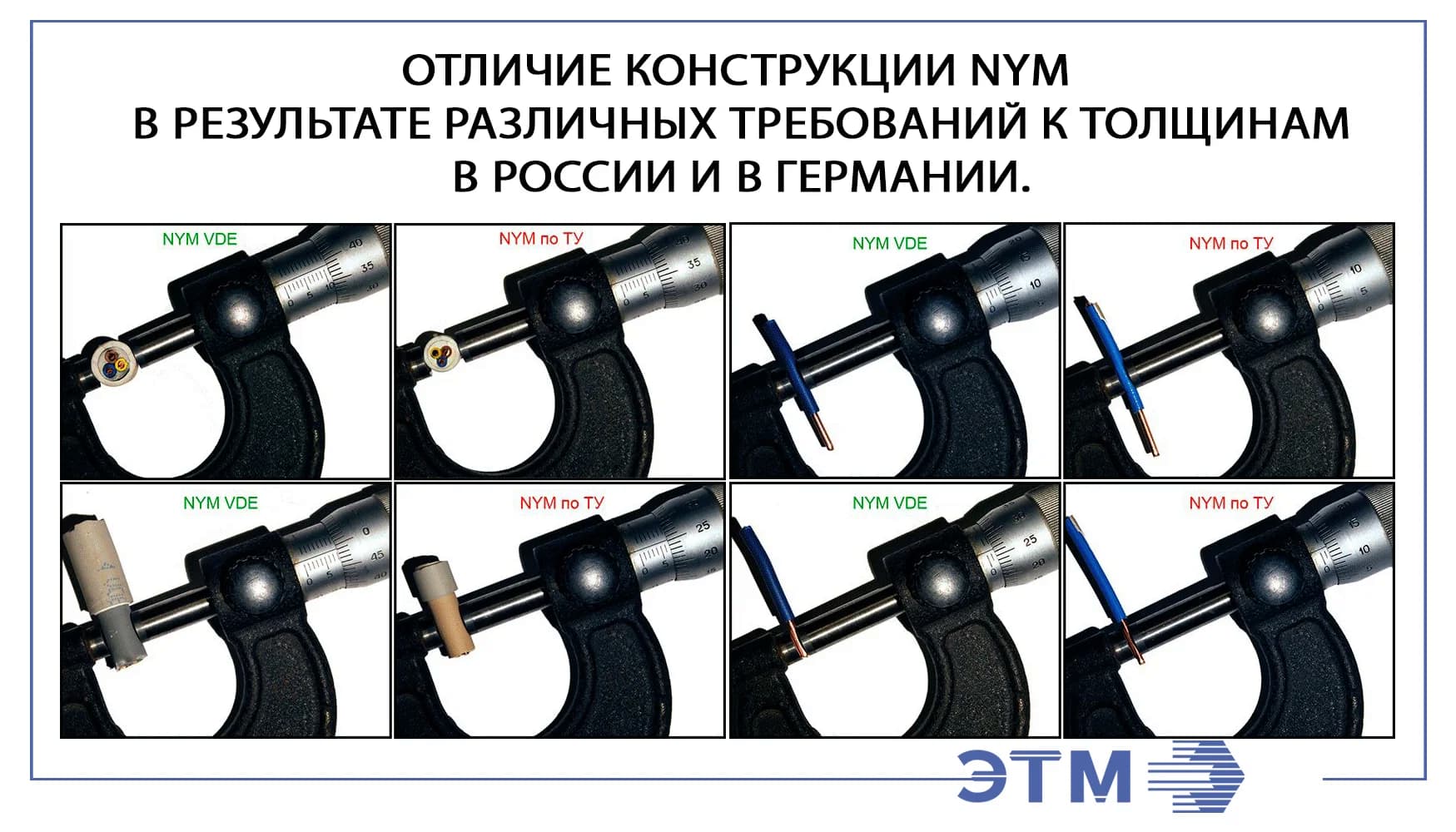

При покупке NYM желательно выбирать кабель, соответствующий ГОСТ 31996-2012, а ещё лучше DIN VDE 0250-204. Но таких кабелей не много - испытания в Германии стоят денег. Бюджетные катают по ТУ производителя. И вот, что получается:
Популярный в своё время NYM от Севкабель имел сертификат VDE. Но он похоже кончился. Лично у меня таким сделана вся проводка в квартире. 14 лет прошло - изоляция до сих пор в полном порядке.
NYM с VDE сейчас в продаже таки есть. Например вот:

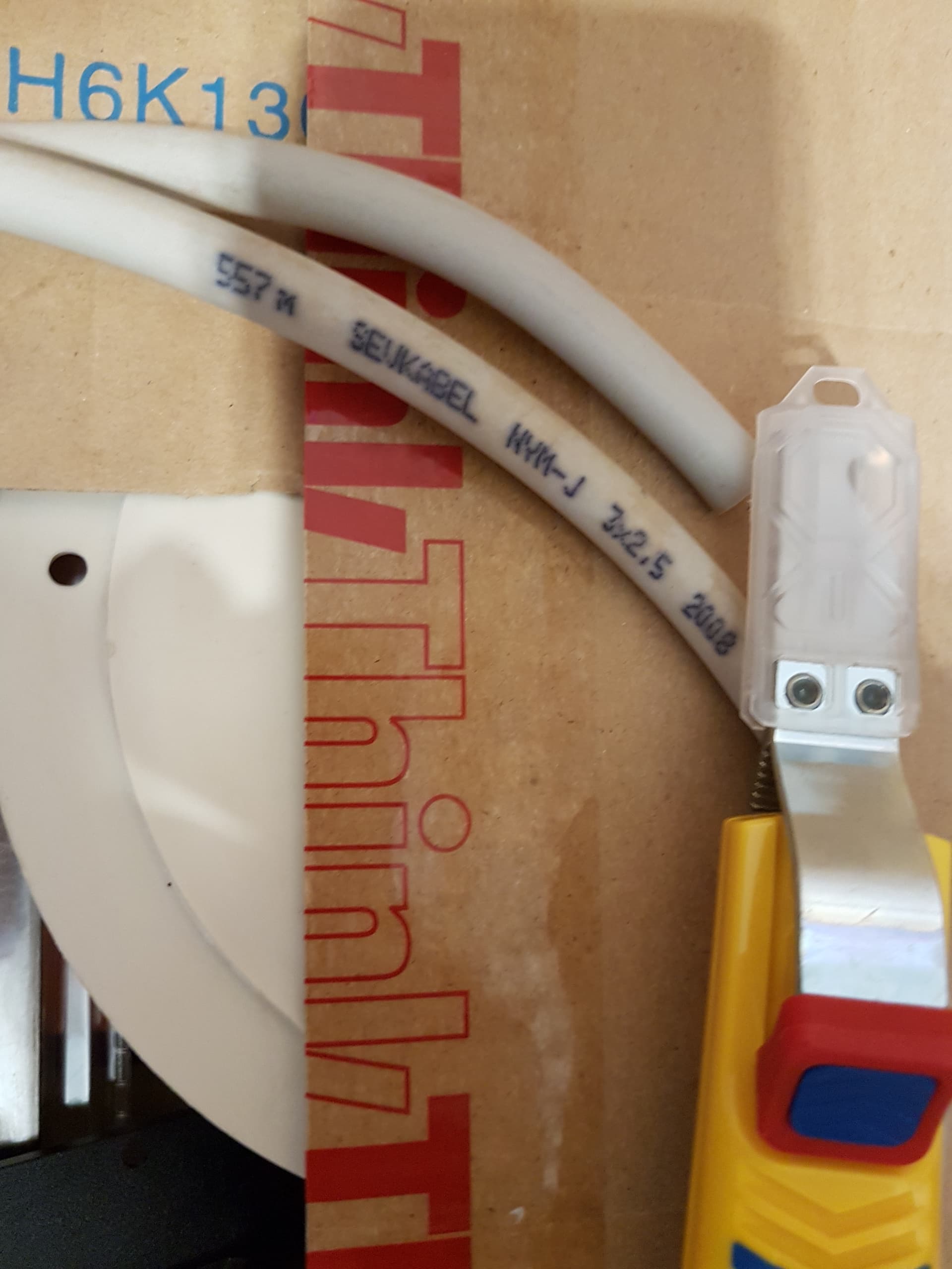

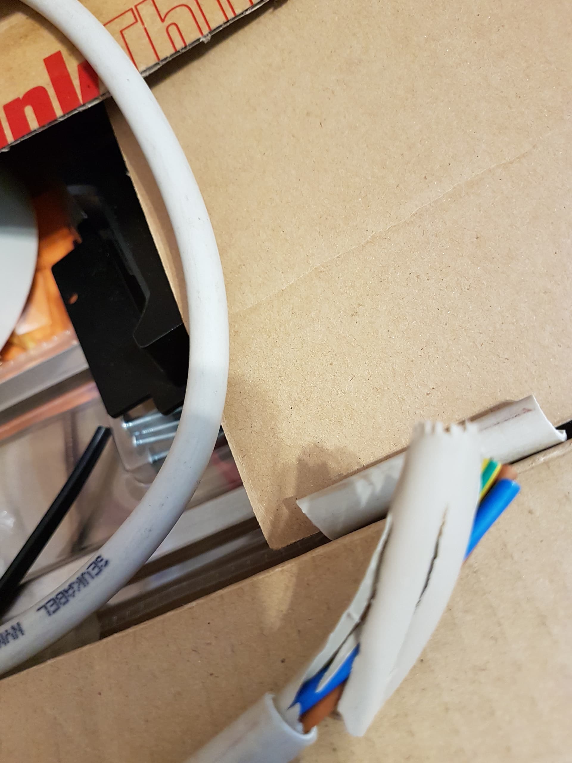

Севкабель купленный в 2009 году
Средний слой липкий и со следами масла
Но на кончиках это масло подсохшее, а вот при дальнейшей разделке куда хуже.
У некоторых это масло умудрялось через внешний слой выделяться, при этом пачкая штукатурку.

С ВВГнг таких проблем нет. Ну и нужно отталкиваться от обстоятельств. Плоский ВВГНГ- Пнг куда проще под штукатурку упрятать
Именно что при одиночной. По гибкости они с ВВГнг-LS одинаковы. Отличия только в оболочке. У ВВГНГ она не поддерживает горение, а у NYM, поддерживает. Поэтому его и нельзя класть в пучках.

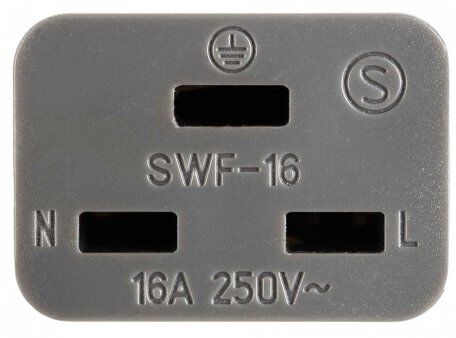

Коллеги, помогите распутать мысли ![]()
Имеются три сосны:
- розетки в квартире, у которых в 70 / 30% случаев фаза выведена по-разному
- кабели, у которых на выходе мз ложки фаза выводится по разному
- сетевой фильтр (Powergrip), который просит подключать его с соблюдением фазировки и на выходных розетках которого фаза обозначена (отправная точка)
В итоге, не могу точно, окончательно, бесповоротно, на 100% выяснить в каком месте должна быть фаза на выходе из кабеля, которым подключается аппаратура?
В интернетах информация противоречивая.
Даже в этой теме (касательно розеток):

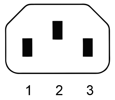

В основном пишут, что на штекере фаза слева:
штекер
|1| - Фаза
|2| - Земля
|3| - Ноль
Но опыт говорит об обратном.

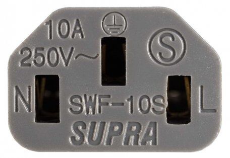

Например, тот же Powergrip при правильной фазировке получает фазу из разъёма ложки справа:
И на части кабелей L написано справа, как на входе, так и на выходе:
А другая часть кабелей, например, мои Audioquest, если на входе дать ему фазу справа, то на выходе она будет слева
Где правда? Хочу, по возможности максимльно, сфазировать все устройства в доме.
Прибор могу купить, но из-за катавасии с кабелями, вряд ли он внесёт яснсть
Стандартное расположение фазы на аппаратном разъеме (т.н. ложке) - справа “домика”. Как на фото ложки Supra. Для минимизации перетыков и переборов самое простое сфазировать (перетыком вилки в розетке) все кабели так, чтобы фаза была справа на ложке с помощью индикаторной отвёртки. И взяв этот вариант за базовый от него переходить к более продвинутым методам.
