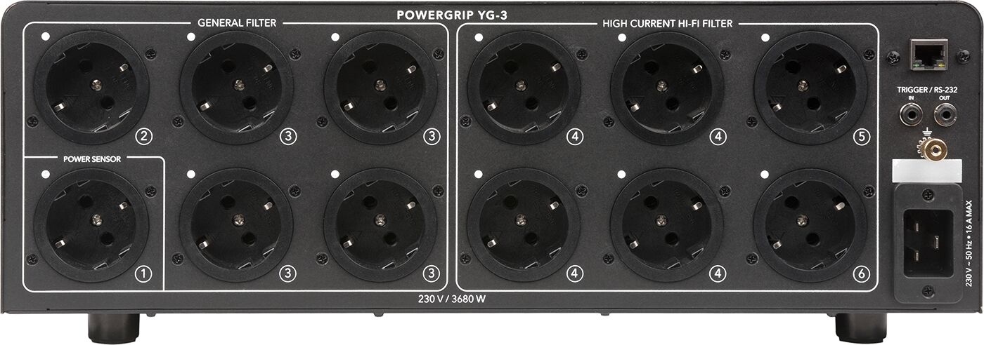

А с Powergrip нужно иметь в виду, что кабели нужно втыкать глядя сверху:

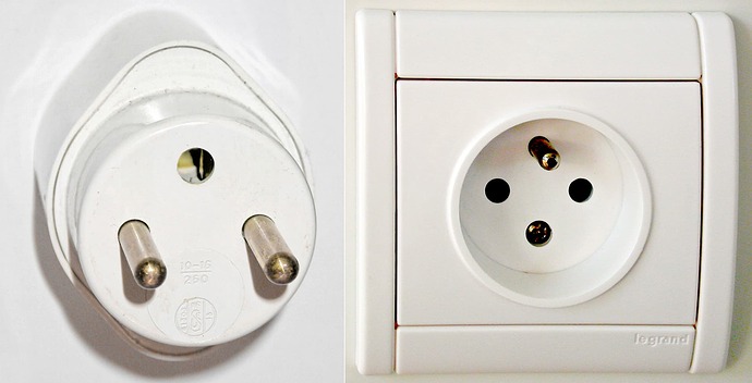

А вот это противоречит французскому стандарту, где земляной пин “торчит” из дна розетки и для него специально в вилке “мама”.
Для всех остальных видов розеток Schuko, где вилку можно перевернуть — без разницы.

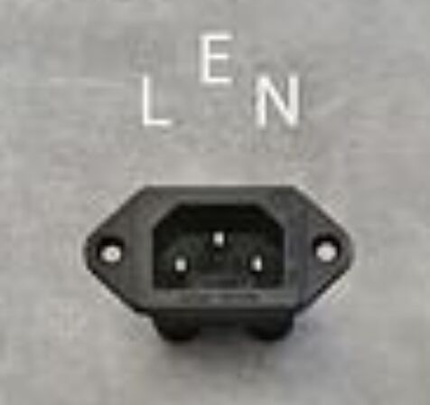

Единственное, что должно интересовать — положение фазы на входном инлете.
Очевидно, что IEC-коннектор в инлете НЕ перевернуть…
В общем, из всех имеющихся в доме “комплектных” кабелей (в т.ч. ПК, NAS, усилители) только у Hegel соблюдены стандарты. У остальных фаза на вилке справа ![]()
