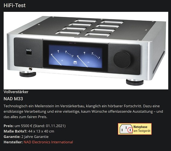

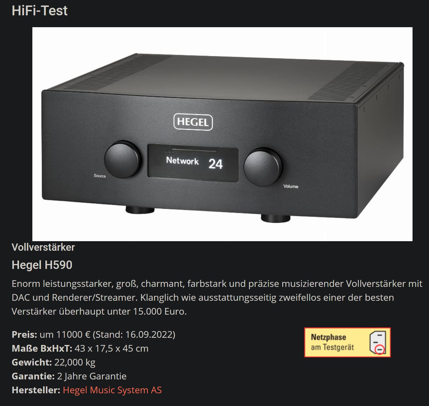

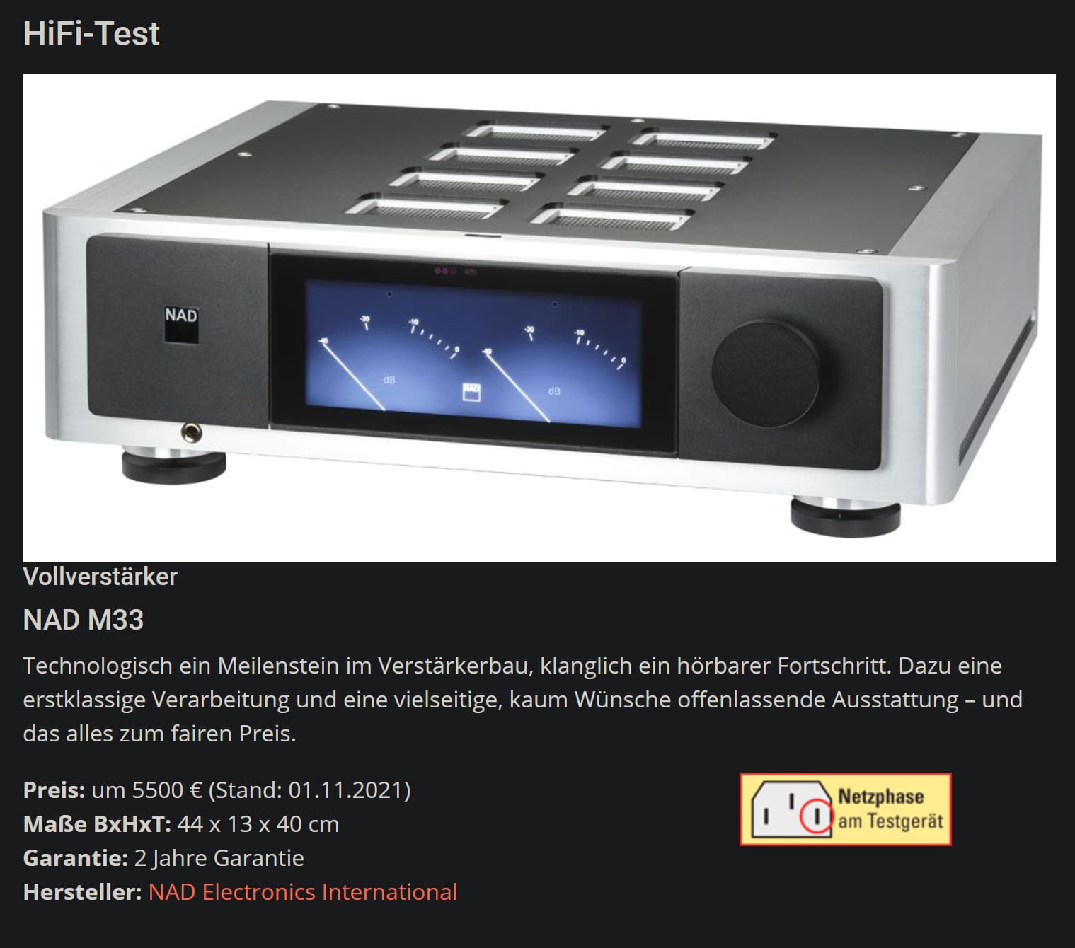

Не совсем так. Есть такой ресурс stereo.de Там в разделе hi-fi тест при тестировании аппарата они указывают на картинке где фаза. Я там сильно не ковырялся, смотрел только интересующие меня, но наткнулся что например на аппаратах NAD фаза на IEC инлете справа
На Хегеле, как и на большинстве уже слева

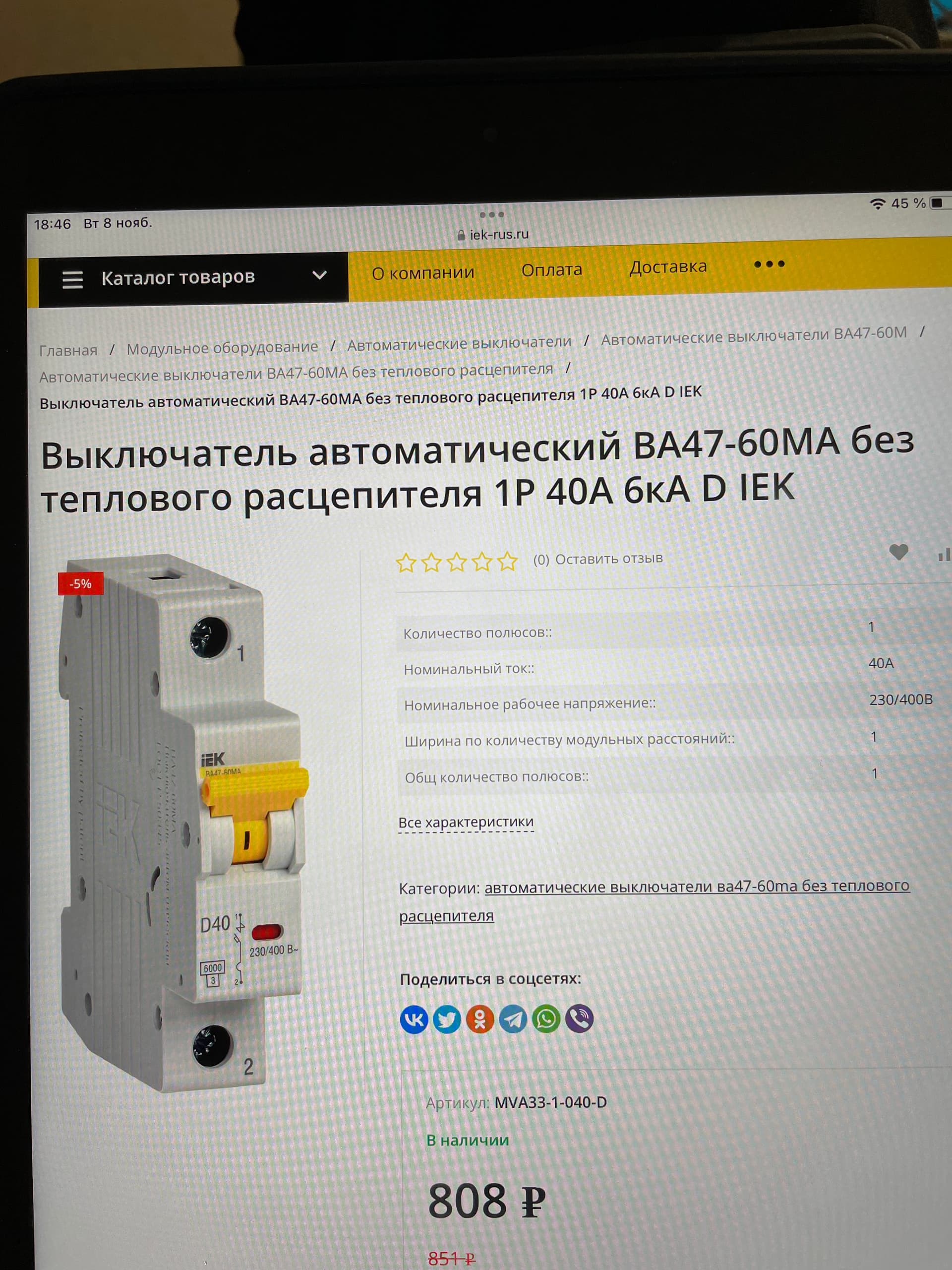

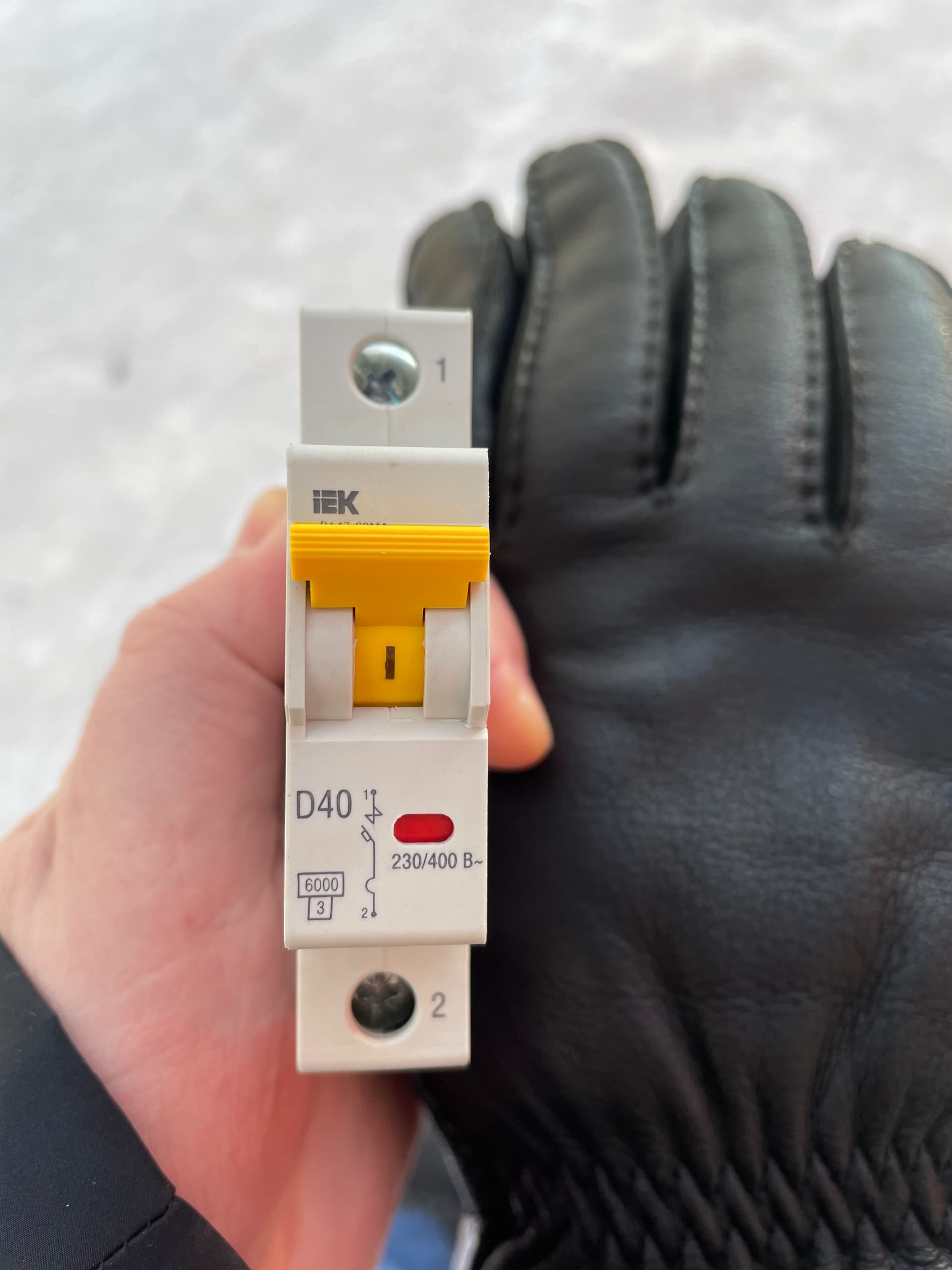

Возьмите автомат без биметаллической пластины, она портит звук, правда защита будет только от кз в этом случае. Как вариант иек из этой серии или используйте держатели плавких вставок .

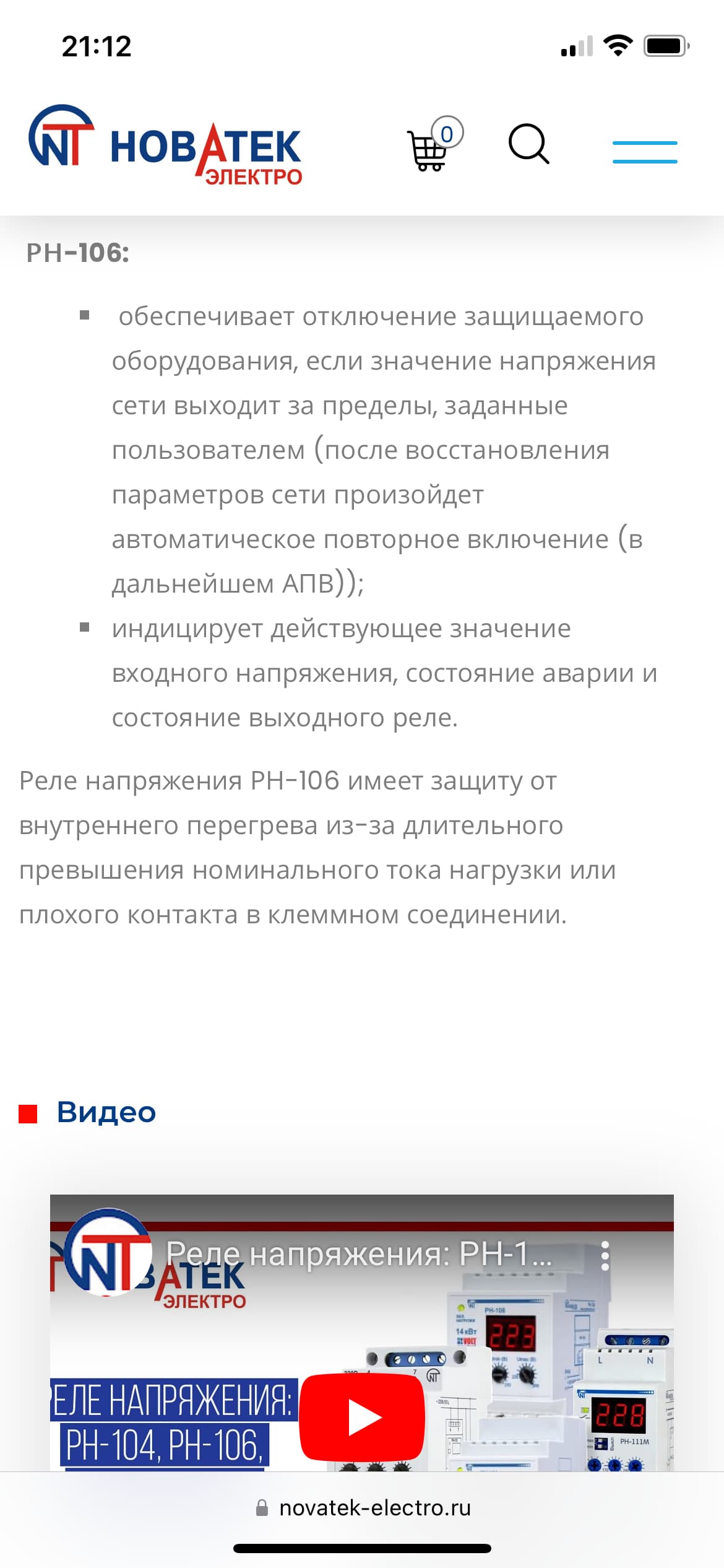

Везде где стоят биметаллические пластины звук будет хуже, в моём случае даже реле напряжение прилично звук портило.
Это забавно, биметала в РН нет.
У меня новатек 106 там есть какая то выстроенная защита от перегрева, как она реализована не знаю, но звук реле портит и это слышно.

Старшие серии у ИЭК норм. Давно уже.
