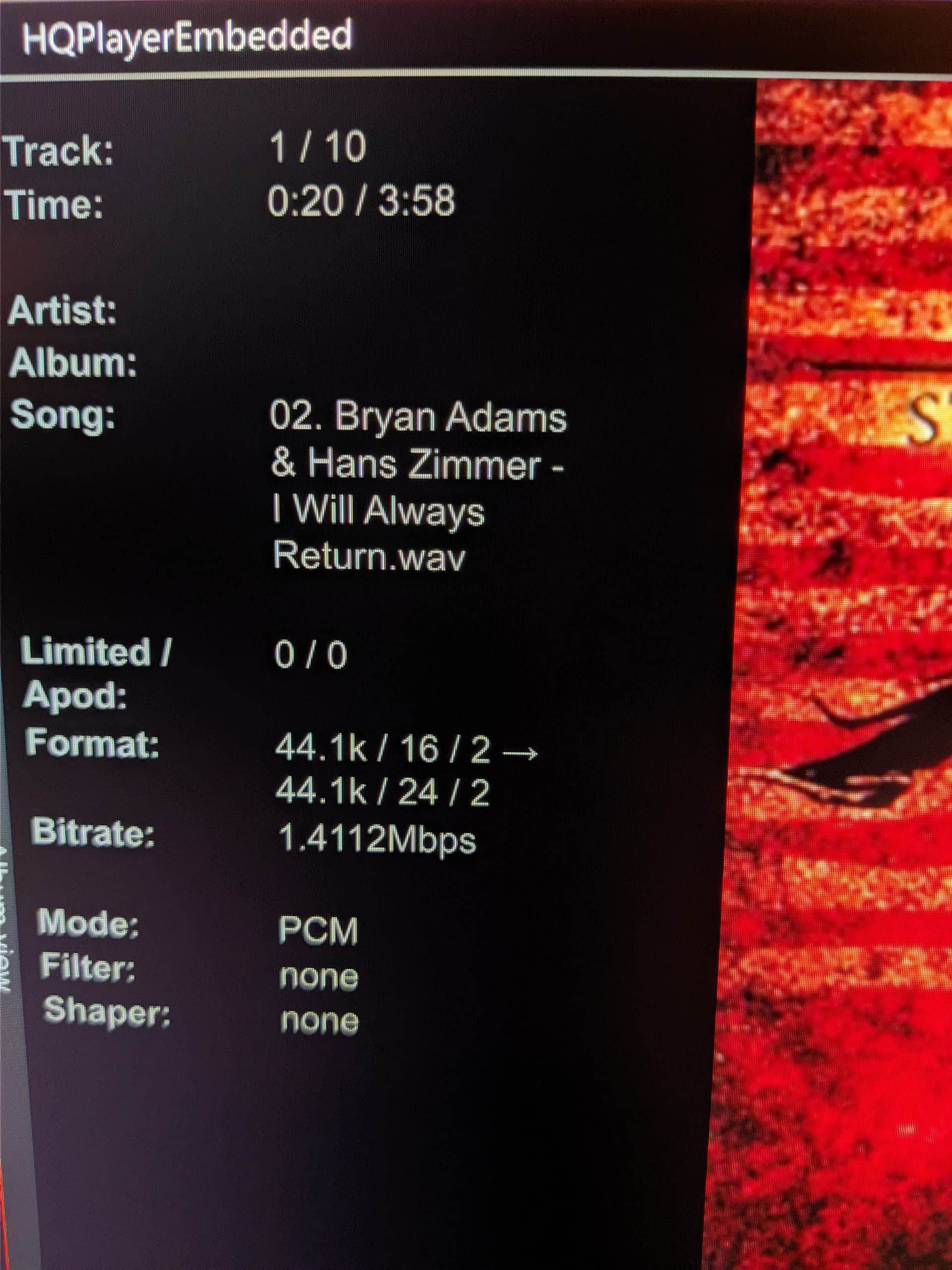

Парни, приветствую.
Интересует такой момент. Hqplayer 4 embedded установлен на nuc. Так вот, все файлы в стандарте 16/44100 плеер апсемплит в 24 бита. Если ставить принудительно 16 бит, звук ухудшается, и файлы 24 бит он соответственно переводит в 16 бит.
Есть какой-то вариант , что бы выводил 1 в 1 битность?

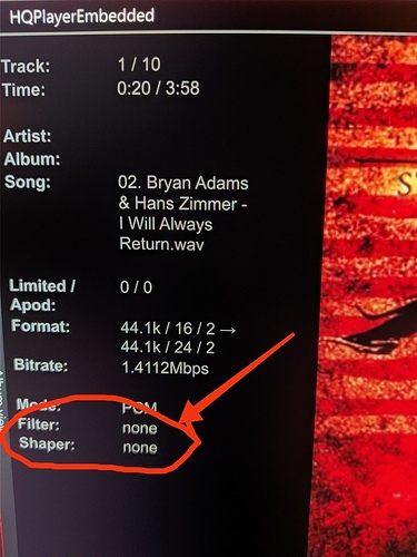

нужно выбрать фильтр и дифер, например в вашем случае (разрешение источника - нет апсемплинга) poly-sinc-gauss-long / Gauss1.
…хотя не совсем понятен смысл использования HQP без апсемплинга?
