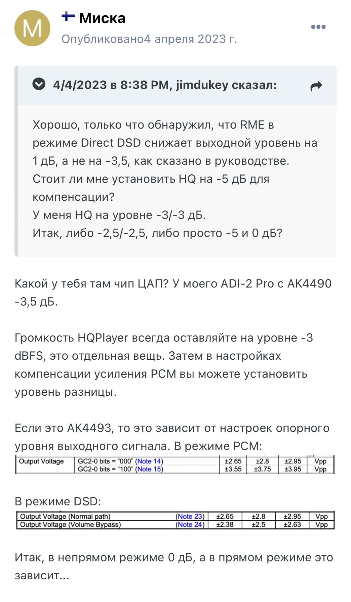

Друзья, а что с громкостью в режиме дсд
Юсси писал что надо -3дб ставить, при этом дсд и так тише пцм звучит.
У кого какой опыт?
Да ничего. Просто играет тише. С этим приходиться мериться. Сделано это для запаса повышения частот. Чтобы они не уходили в перегруз. Юсси как-то так пояснял.
Получается в настройках по нулям оставляем? Или все же надо понижать еще?
Зависит от контента. У иеня бывает, что и при -3 дБ счетчик фиксирует. Оставляю по умолчанию на -3 всегда.
Есть мнение что немного начинает зажиматься ДД. Не замечали такого?
Влезу ). В своей конфигурации замечал (ведь еще древние говорили, что уменьшение уровня в цифре - ведет к уменьшению разрядности :slightly_smiling_face:), вернул все в 0.

Так же вернул. Эх жаль что не могу директ оставить, щелчки в цапе при переходе с 256 на 64(
Вот может это к ДСД относится (3дб), я на Ред Буке сижу и радуюсь :wink:
вроде там дело в том, что за счет большего динамического диапазона у нее большая перегрузочная способность …
Интересно, как это поняли?
Опыт - сын ошибок трудных )
А черт его знает, как это заметить? Пока следую рекомендации разработчика)
