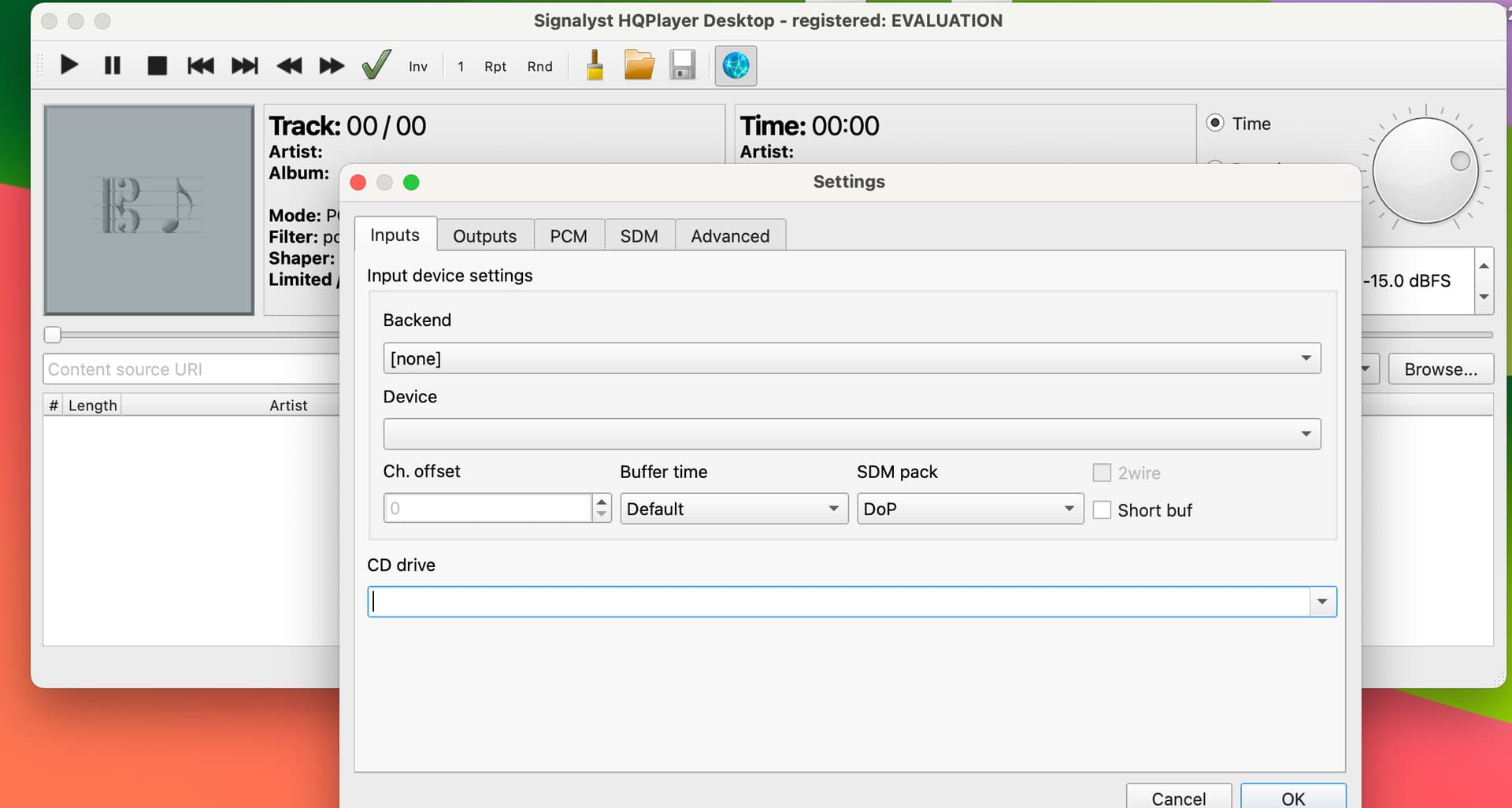

Здравствуйте ! Возможно мой вопрос покажется наивным , но все же )

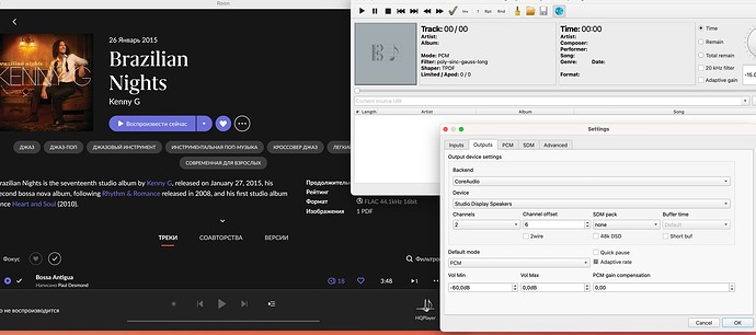

Возможно ли использование Roon+ HQPlayer без ЦАПа ? Пока заказная позиция в дороге ,хотел обкатать на Mac Studio :wink:

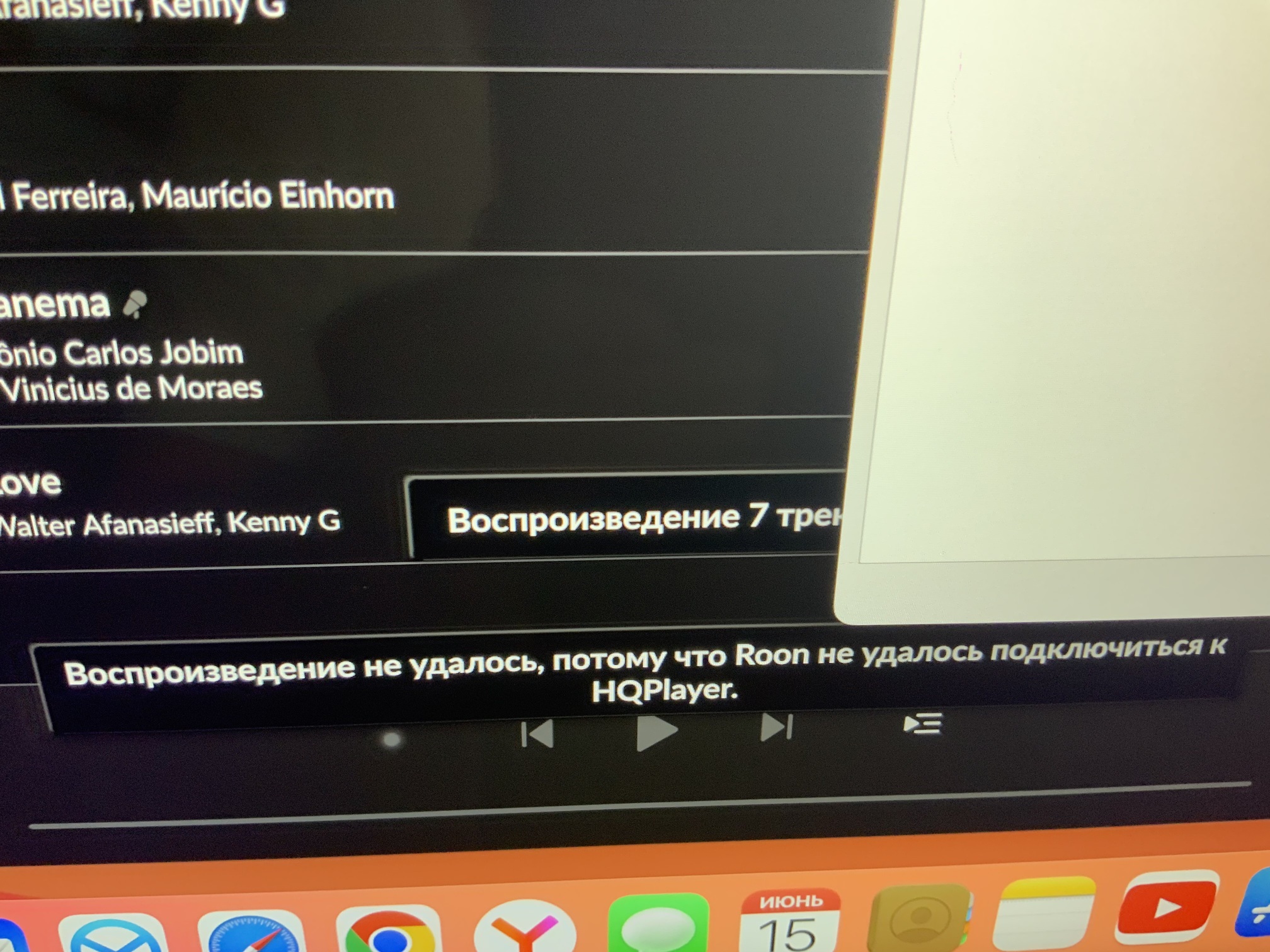

А то запустил на Маке два плеера , прокинул из Roon на HQP - пишет не могу подключиться :face_with_raised_eyebrow:
ЦАП( DAC ) это цифро аналоговый преобразователь. Как Вы без такого устройства и куда звук выводить?

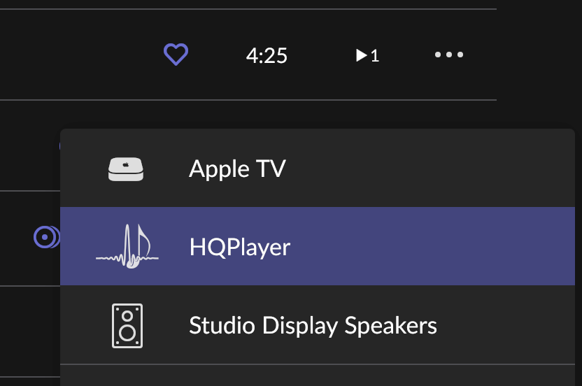

Так не должен играть разве ?
Хотя - не влетает ;((
По-умолчание вроде должны )
127.0.0.1 - у самого себя ! Верно?
Все верно , но пишет - Не удалось подключиться к HQPyler(((
Не хочет (
У-Ра!! Ну конечно же :fire::grinning::+1:Спасибо !
Нет ! Static !!!))
