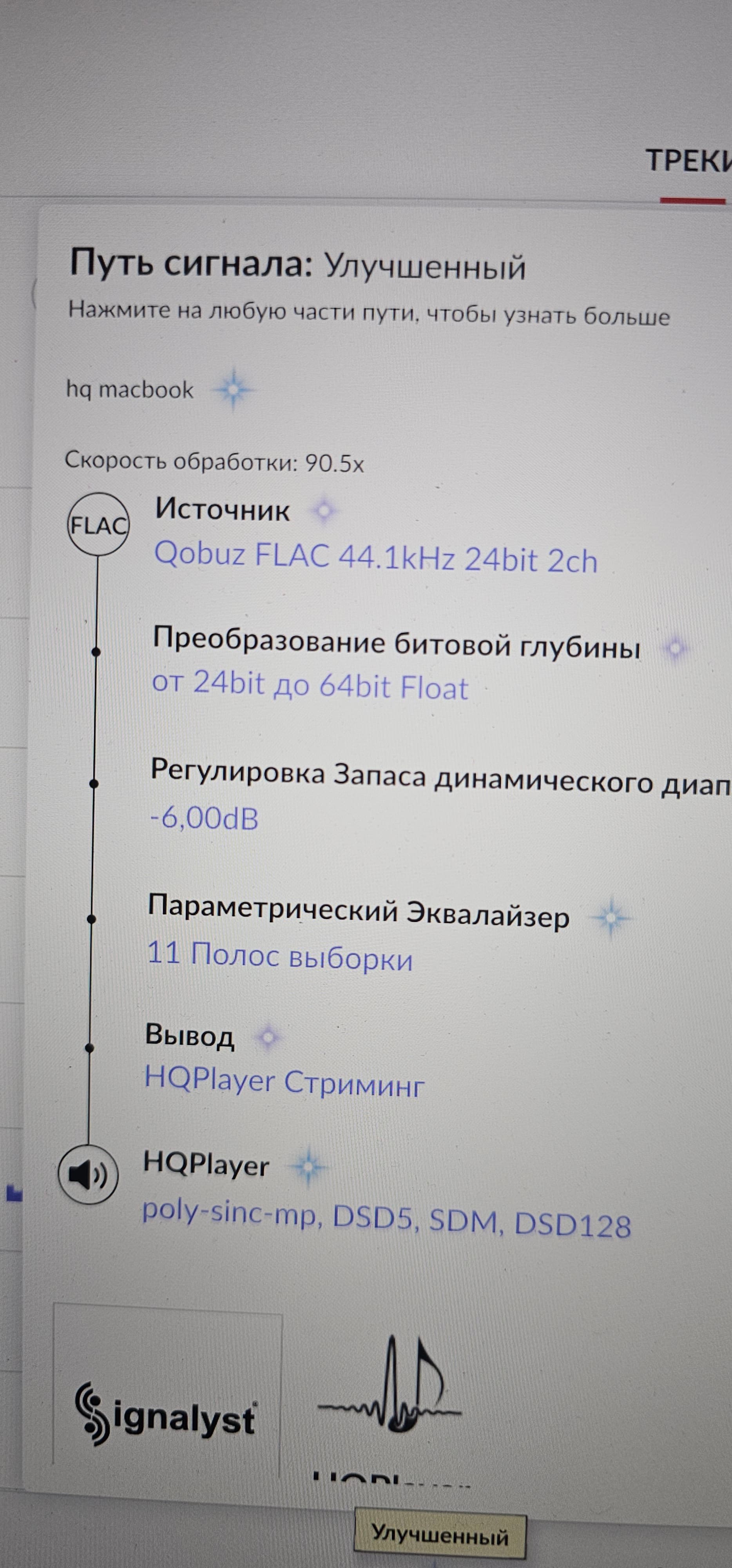

Как я понимаю если такая скорость обработки в roon то этого более чем достаточно? Есть смысл просто докупить комп чисто под HQplayer а roon оставить на старом нуке. Пусть себе крутиться rock. Или если по хардкору брать 2 железки максимальные и закрывать вопрос далеко и надолго ?
А пробовали в связке с roon? Не бывало что воспроизведение останавливалось?
У меня в общем в данный момент такая вот связка. Roon rock, он по каблу в роутер. Дальше по каблу в роутер ifi streamer, HQplayer стоит на макбуке. Делаю вывод по сети. Нахожу стример. Вывожу на него. Ну а дальше ЦАП, усил и уши уже. Тоже uadeze 5 пользуюсь.
