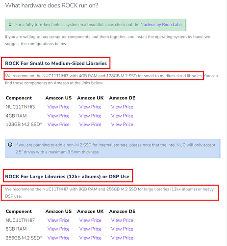

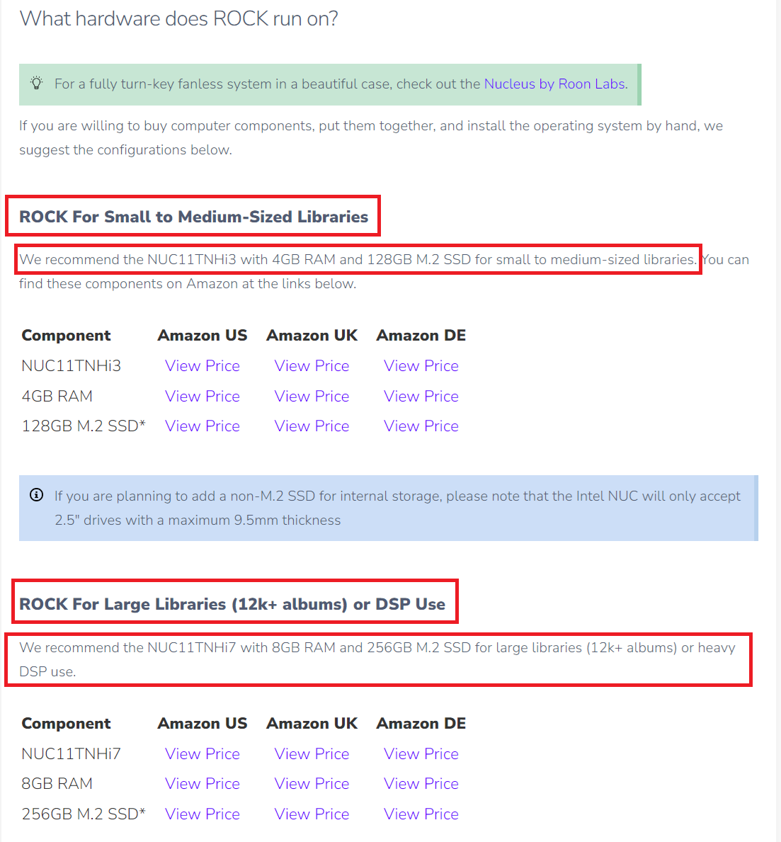

Вы вот это читали?
Обратите внимание, что для маленьких и больших библиотек они рекомендуют NUC 11 версии. Хотя поддерживается и 5-я.
А какой смысл обновлять MacOS? Думаете, там в отличие от Windows все наоборот? Чем выше версия, тем меньше требования? Очень в этом сомневаюсь.
Вот именно поэтому и нужно обновить мак что бы я мог запустить HQplayer с функцией вывода звука по сети. У меня не большая библиотека. Всего 60 000 треков . 7500 альбомов. По сути моя конфигурация позволяет. 16 гигов оперативы и все это стоит на ssd.

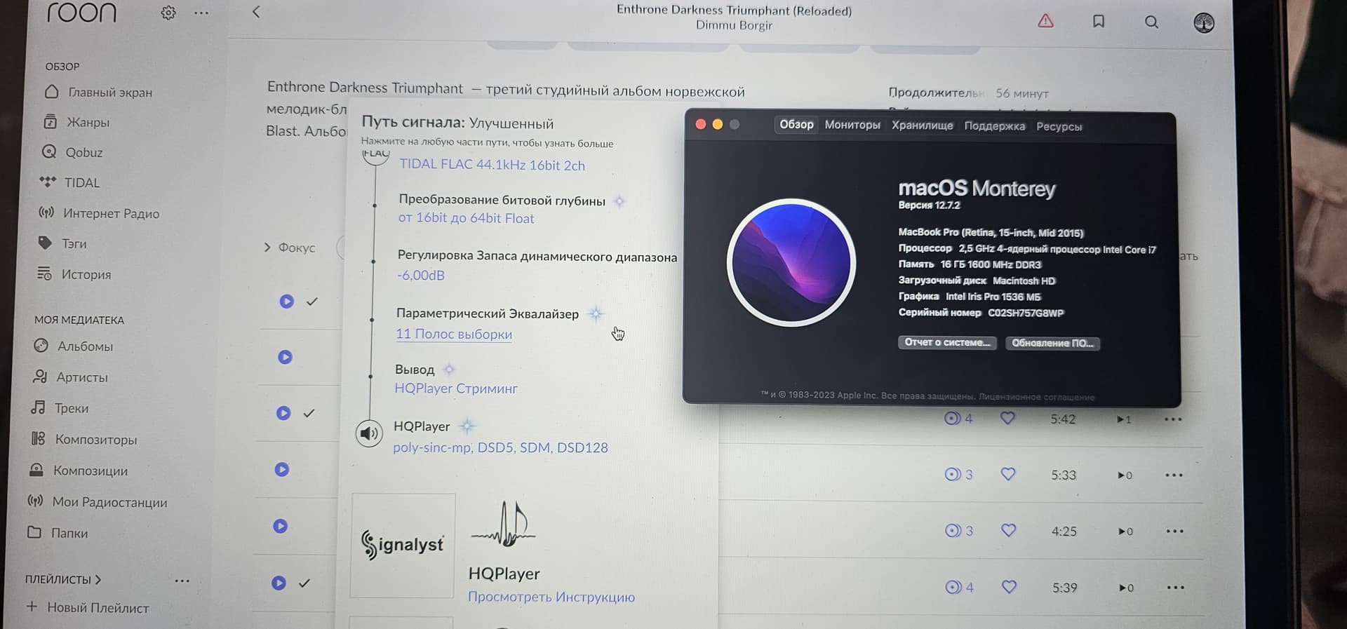

Ноут тянет до 128 прям на ура. Никаких затыков. А вот 256 бывает что иногда отваливается.

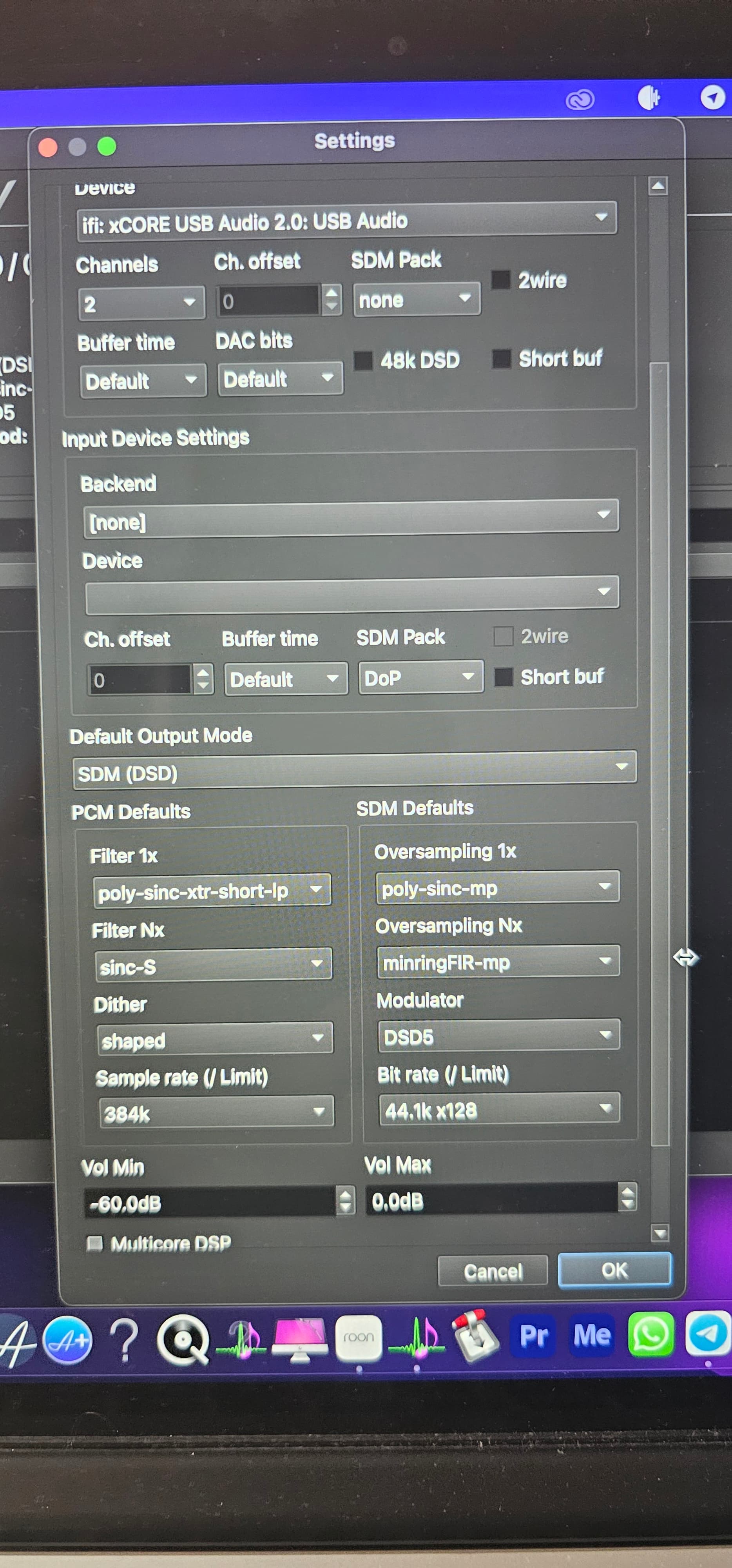

Подскажите по настройкам у меня правильно все стоит? И ещё вопрос если открываю 192 то звука уже нет. Как я понимаю все что 44 идёт в 128 по настройкам. А как быть с остальными файлами. Делать несколько пресетов с настройками и выбирать согласно тому что слушаю?
Что значит отваливается? Останавливает воспроизведение и пишет что потерял связь?

У вас стоят лайтовые настройки фильтров и модуляторов
Играет какое то время. Потом вылетает программа.
Железяка слабая видать у меня для максимальных настроек. Есть смысл конвертить 44 в тот 192? В плане звука ?
Ну раз Hi-Res делают в 192, вероятно, есть.
