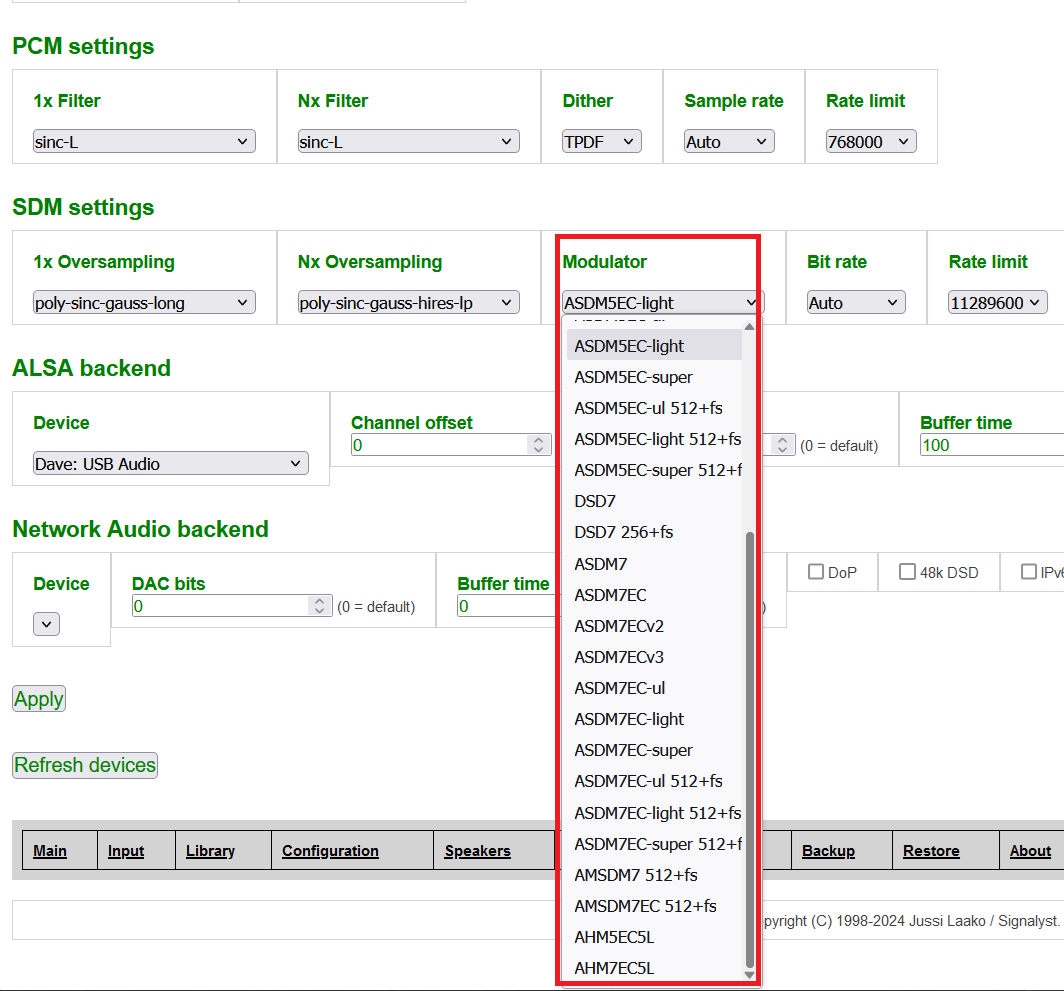

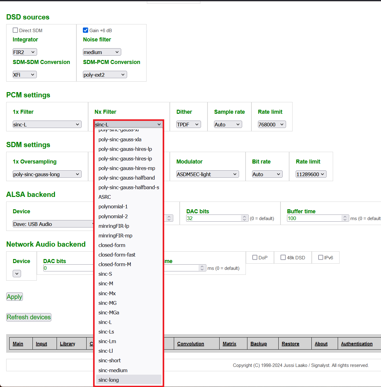

Вот нижние части списков из Embedded. В столешнице должны быть аналогичные.
К сож в мой версии таких фильтров нет.
